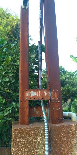

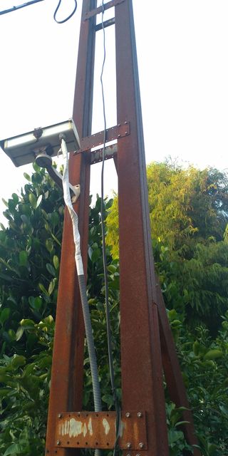

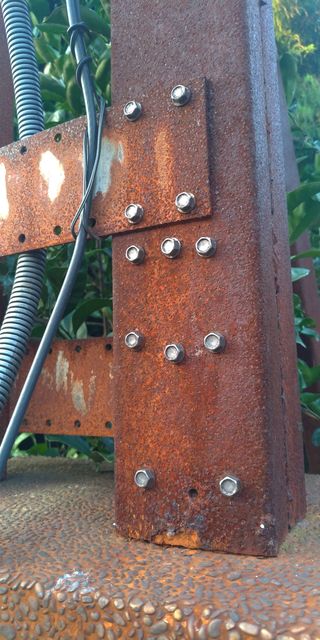

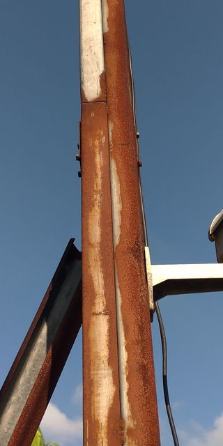

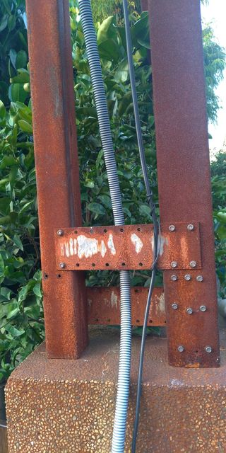

這C型鋼是用來接台電的, 10年過去, 現變成這樣不知還能擋多久?
很怕那天風大或什麼的直接斷掉就麻煩了, 或是這情況能再撐10年, 只是我多慮了??
若不行, 可否用不锈鋼的C型鋼來代替, 或其它方式可以一勞永逸, 不然每幾年都要煩惱一次...

照片肉眼看上去...沒有鏽蝕的狀況...(沒拍到的不知道)....
您多慮了....
可以 除鏽後 上防鏽漆...會比較順眼

鏽蝕的外觀以鐵刷刷過後,再上個油漆應該就可以再耐個十年了吧!...

因為太高, 所以有一大半是摸不到除鏽及上漆的, 加上內部也處理不到, 所以不想浪費時間

一般c型鋼不應該鏽的這麼均勻,看起來像是海邊高鹽份造成的,
我看香港機場轉客船口岸,用鋼構加上彈性水泥噴漿滿耐用,可以試試

我這離海邊還有20公里左右吧, 不過鏽最多那一面是主要迎風面就是

不锈鋼 也是 會 生鏽 ~ 尤其 是 海邊 ~
如果 有經過 海邊的鄉鎮~ 可以 留意 看看 當地 住家的 不鏽鋼鐵窗~
塗 這兩種漆 ~ 都能 撐滿久的 ~
常跑沙灘 底盤 常浸到海水 ~ 我是 用3m柏油漆 跟 工程用紅丹漆 ~ 所以 底盤 都沒有 生鏽 ~~

看這底下已經鏽蝕了,撐不了多久。
讓人看了,也提心吊膽。
還是花點錢,換成不銹C型鋼一勞永逸。
不鏽鋼也會生鏽,但是生的是水銹,不損白鐵內層,用菜瓜布一擦就亮了。
