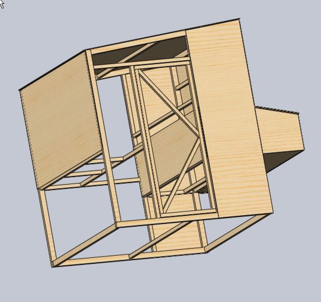

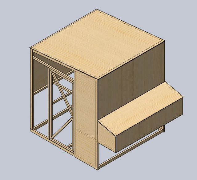

計畫養蛋雞了,順便幫忙除草。
預計先養6隻,問了價格,褐蛋中雞220.-/隻,12月會有雞可買。
雞舍如圖,材料價格約7,000.-(不含切割組裝,含6x100塑膠網)
雞舍尺寸:L 2000mm x W 1500mm x H 1600mm

才六隻雞,產房一排就夠了,因為,往往都是擠在同一個位置生,
樓梯也可以省下來,中間隔板也可以省下來,
內部越空越好,雞屎才能全部落地上好整理
要我不會加地上那根橫料,以後礙手礙腳
要有一兩根橫桿,作為晚上飛上去棲息的地方(習性就是如此),下方最好也是空空只有墊料,
晚上邊睡邊拉屎,以後好整理
坦白說,高度有點矮,不方便人進入整理,然後就懶得整理,久了就越來越噁
飼料區飲水區設定出來,上方不要有可以站立的點,
免得,棲在上方拉屎下來,還要能防止下雨潑水,人員添料換水方便
說來說去就是屎事一堆,吃到哪放到哪

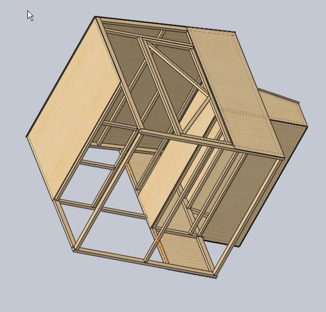

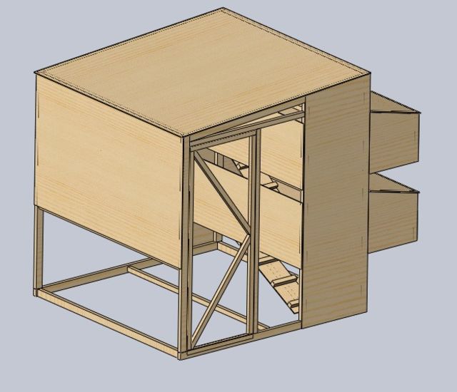

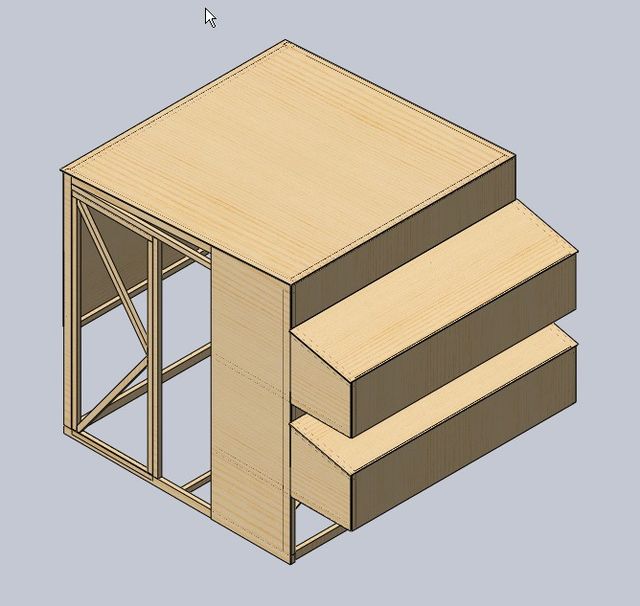

如果數量增加到15隻時,產房ㄧ排夠嗎?
雞舍外圍用網圍起面積約150平方米的活動區,
另因所在地的季風大,中間隔板取消好嗎?
一段時間雞舍會移動位置,所以地面位置增一橫樑,加強地樑結構。

高度更為1750mm,
這樣可以嗎?

圍網好..
優先不要選塑膠的..
也不要生態圍籬..
要立支柱..作法視朋友你打算用多久..
圍籬鏤空..風吹不倒..雨淋不壞..
雞屋就是讓雞牠吃睡躲雨生蛋而已..
實用第一..容易施做維修為次..美觀最後..
移來移去會另有其困難..(粗淺判斷你圖式設計..整個重量會到100KG以上吧!)
不如一次做兩場..先種成長的植物灌木..
讓雞有生態活動空間
時間到就給換場..
依莎雞很溫馴..抓過去就好..
我家做了快兩年..
現在養到50隻..
生態無藥養殖產量可能會較少..
如果還去買配方專用蛋雞料..
個人研判還是有用藥問題(可能是合法濃度)..
因為神效真讓人驚訝..(有做對照組實驗)
還不如乾脆直接買雞蛋就好..
另: 雞屋材料..找回收舊料也可以..
木心版..夾板..避免..除非隔水做的很好..
原木材質的..淋濕就等風吹日晒乾..
逐漸老舊撐個10多年也有..
功夫一點屋頂鋪廣告帆布..就更耐久了

不用塑膠圍網,換位置時,我1人可能無能為力。
因果樹還小,還有種菜(不是我的),非圍不可。
園裡有不少立柱,會利用當圍網用柱。

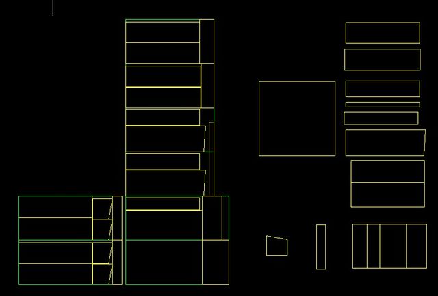

我是用5mm夾板及50x27+33x27角柱,塗防水漆。
空重35.8kg,重心靠門右柱,故抬左側只要13kg,我1人就可移動。(用柳安木材重量會達59kg)
另怕撿蛋人不方便,所以才想用此雞舍方式,成本真是很高。

發表於 2018-11-23 11:57:09 | 顯示全部樓層
要移動式的,考量方向,設計方向也該有所變動
就如taiwanbigmary 說的,重量是問題
可考量活動組合式的,搬的時候每個牆面可拆解
或是參考以前舊文,裝輪子用推的
但木板除了重,耐候耐蟻不足外,還有最大問題是,
在飼養幾個月後,開始會有吸血害蟲躲藏縫隙夜間出來危害,嚴重時雞養不肥影響產蛋量
個人覺得拿廢棄活動停車棚來改裝最方便
骨架拆些掉減輕重量,裝大輪子,搭配簡易鐵網,遮陽網,雜草抑制席,防水塑料布
再外掛桶子生蛋箱,飼料盒,水盆等

依你描述是用薄板..
兩三年應該還行..
撿舊料就是省..因為沒什錢..
自家裁切..剖一剖..簡單釘一釘..
養雞吃喝容器簡單自己做一下即可..寶特瓶..木板..要做幾個都有..
產蛋室也不用花大錢..木板螺釘組一下..外推增建就挖掉牆面..延伸支架鎖上..
增加多少外圖內置違建很容易..
或是用狗屋基礎去變化..(可以搜索本園地寵物版..狗屋)
高度建議雞屋非必要不作移動式的..稍微有點大小的..太重太難移動了..
太輕的..颱風季節要多擔心..
知道很多人有咕狗相關影片看..
實際要真的思考思考..
不是建議不要圍..而是不要用那種容易變型破損的萬用黑網圍到底..
其實就算是只在一場圍..
也是可以..
圍網我家是用點焊網..支架是水電角鐵底下灌一點水泥..
支架間先用回收木材長條作連接..成框增加抗力..
估計能用到5年以上..而且維修簡單..成本不多..自家出點人工就是..
捉雞是簡單事情..
資料查一下..兔宏問一下..
我家以前也是不會..
現在就都會了..一個人也不會難..
不是一定要種果樹..
我家平常就有準備一些朱槿..月桃..蔓性茉莉..幼苗植株..
要用時候就挖坑埋..澆水給濕潤..一星期就恢復生長勢了..
圍外再種植果樹..一點菜蔬..
生長會不錯..也能有綠蔭和季節果物..
方向你自己深思熟慮..
各方資料經驗只是參考..
我家以前養雞也是稍稍走了冤枉路..
生態圍籬破掉雞跑出去鄰田覓食..農友不時上門抗議..
偏偏就很難找到所有破損..雞卻都知道..
公雞飛出..慫恿母雞作亂..
邊養邊修繕會很累又沒效率..
可能磨掉原本的熱情初衷..
寧可開始預備周全些..
身心都能跟上發展時..
樂趣成就感才會來..
