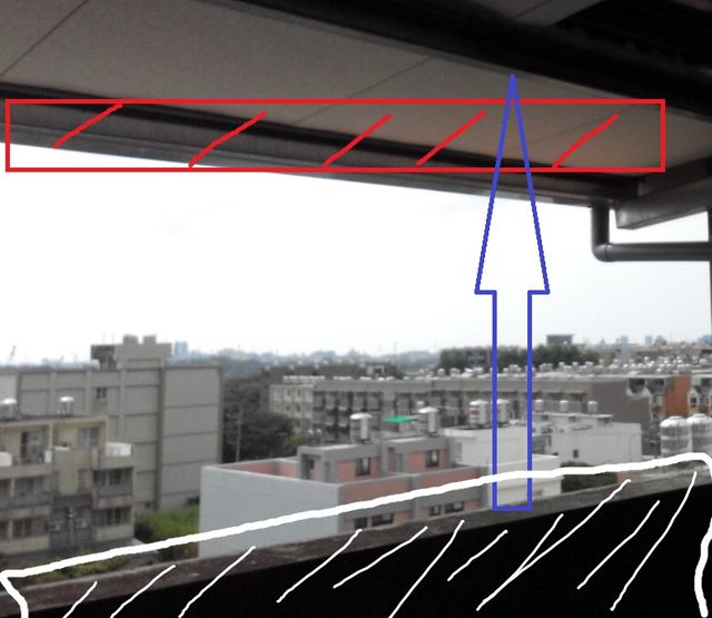

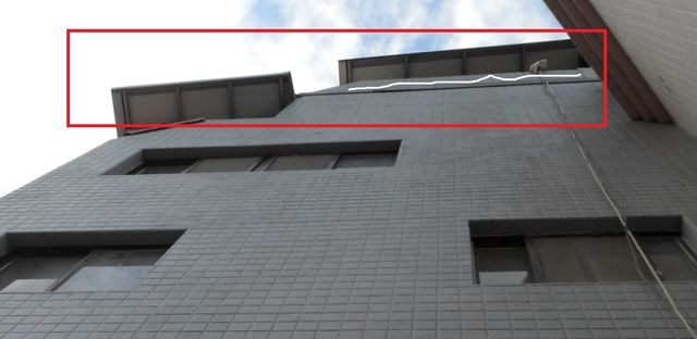

發表於 2018-11-28 20:05:07 | 顯示全部樓層
STSHAOWW 發表於 2018-11-28 16:46
只能做屋頂 那雨從旁邊潑進怎麼辦?
大寮那的房子 不值錢
鐵皮屋 屋簷 作出去 一些 ~ 防止 雨水潑進來 ~
從下方 看上去 ~
到 屋頂上面 來看 ~ 籃色箭頭 是 垂直 的 ~ 紅色 區域 是 多一些 出去 ~ 白色區域 我只塗 貓王防水底漆 ~
當然 這樣 在 狂風暴雨 之下 ~ 雨水 還是 有可能 被風吹進來 ~
但是 排水順暢 就 足夠 排掉 這些 少數的水 ~
所以 我 在 鐵皮屋下 的 屋頂地板 ~ 只塗 防水底漆 ~ 幫助 水泥地 不吸水 ~
排水 如果 不順暢 ~ 形成 積水時 ~
屋頂 就算是 作 2層 PU 也是 撐不久 ~ 日子 久了~ 還是 會 滲透過去 ~~
自己 diy 很省錢 ~ 也可以 很仔細作 ~
前年 幫 朋友 弄好 4樓頂 + 外牆防水 + 防水水泥 補裂縫 ~ 還有 買一些刷子 ~
總共 花 沒 8千元  ~~
小弟 這 1 到 5樓頂 ~ http://www.2home.com.tw/bbs/forum.php?mod=viewthread&tid=49238&extra=page%3D1
外牆防水+ 屋頂 + 浴室作防水 + 室內油漆 + 防水水泥 補縫隙 + 買工具 ~ 整棟 作好 ~ 花 沒 2萬元 ~
還剩下 一堆 水泥 油漆 ~~
