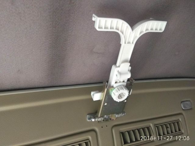

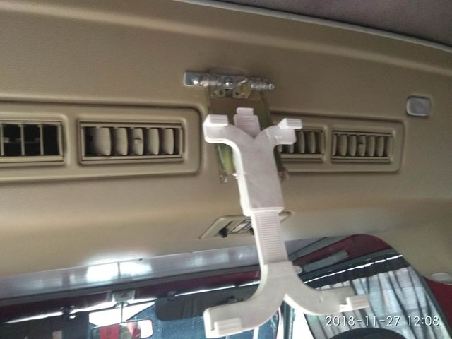

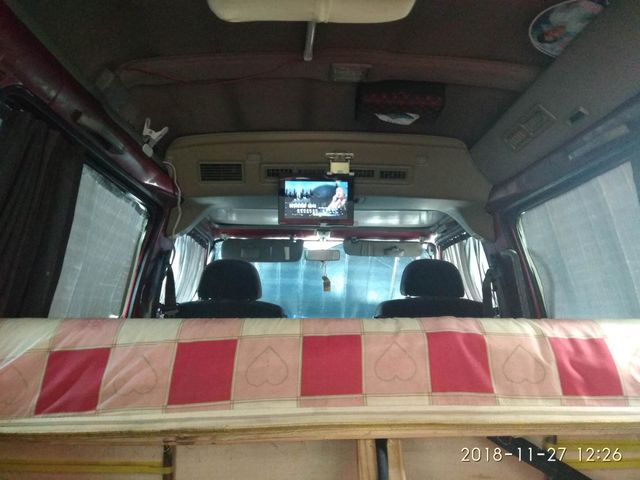

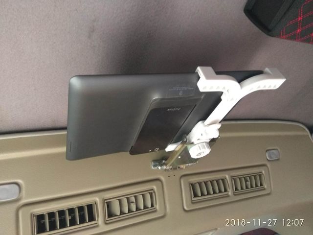

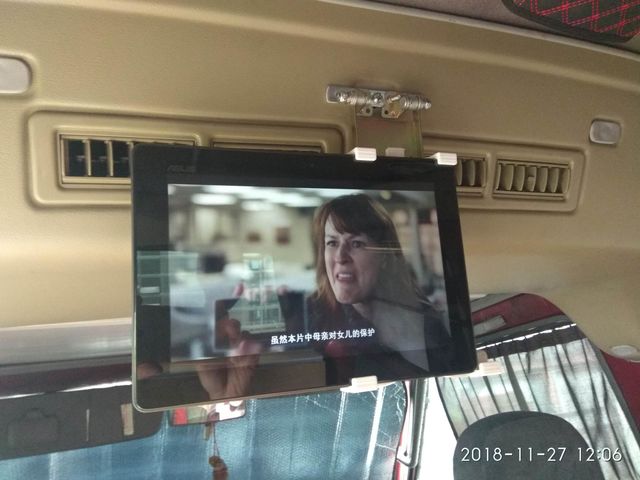

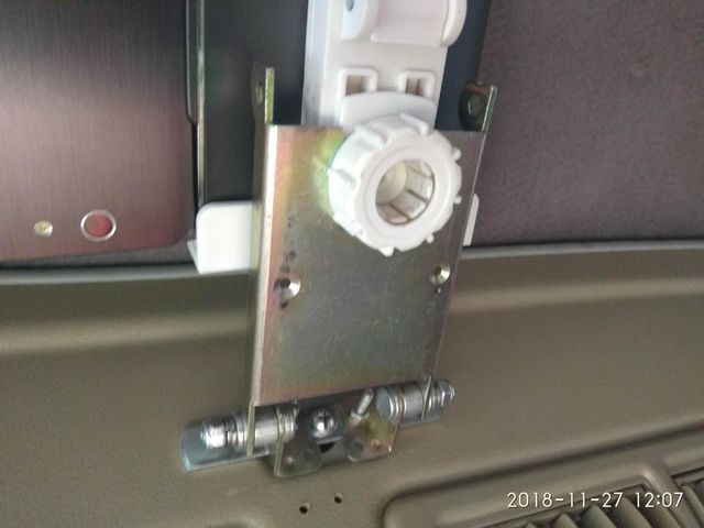

家裡多了一台己很少使用的平板電腦,想裝在車上使用,除了可以看youtube 影片和線上電影及新聞直播外,也可唱卡拉ok...,這樣原來14吋的無線數位電視也可退休了...
如何可以固定在車上,又可以隨意拆裝折疊至最佳化.....就利用得利卡後冷氣孔的螺絲來按裝,至於折疊座就利用報廢的14吋營幕的腳座來改,再加上平板架就ok了.....

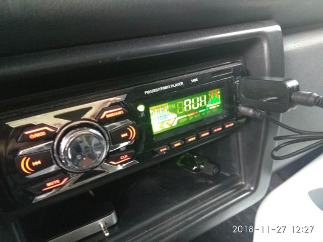

利用 藍芽 usb audio 可以很方便的將平版的藍芽配對,和車上音響結合........ 這樣整個系統都是無線,清清爽爽...
