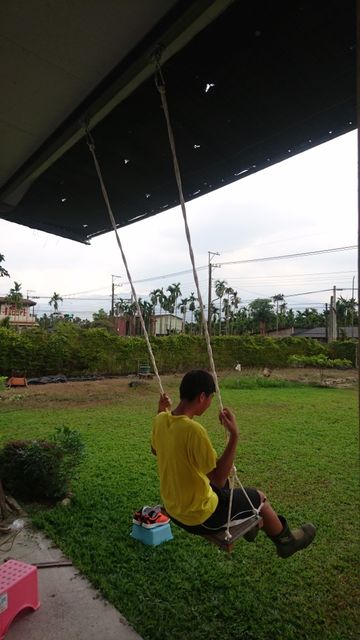

100C型鋼,跨距4米,H型鋼跨距6米.若需設立一個鞦韆,請問鎖在C型鋼位置是否妥當!C型鋼可承受多少重量?

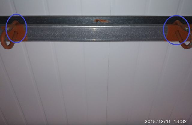

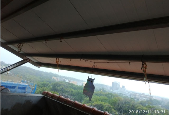

沒人回答 ~ 小弟 來回答 ~
我的 露台鐵架 ~ 總長 約 5米多~ 只靠 兩邊 支撐~ 在 C鋼 中間 鑽2個洞~
當作 吊椅 和 吊單槓 用~ 體重 63公斤~ 屋頂 都還在 沒有倒~ 撐的住 ~~

直接掛在C型鋼上, 個人70公斤輕輕慢慢晃ok~

C100*50*20*2.3
Ix=80.7 , Zx=16.1 , A=5.5
樑長400cm, 2掛環寬60 cm ,掛環位170cm , 荷重 80kgf
掛環處會變形 1.4cm (剛為坐下時, 搖擺時未知。),
變形量比1/286 (ok)
材料拉壓應力860kg/cm2 , (未計屋頂重或其他時,為主安全範圍內。)

厲害!那決定掛C型鋼!反正最重是我,只要我沒上去就OK了!
在加一個立牌."限重 60KG"

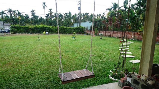

發表於 2018-12-12 18:29:32 | 顯示全部樓層
我也隨意了一個唷

 樓主| 發表於 2018-12-13 10:15:28 | 顯示全部樓層
1314 發表於 2018-12-12 18:29
我也隨意了一個唷
你心臟比較大顆!這樣掉下來被砸到沒死也帶傷!

發表於 2018-12-13 11:17:19 | 顯示全部樓層
本帖最後由 1314 於 2018-12-13 11:25 編輯
ntxl 發表於 2018-12-13 10:15
哈哈>>>我已經比賈伯斯多活了7歲哈
後來我就把C型鋼座板>在不用的時候拿下來
只剩下繩子>安全就沒問題了

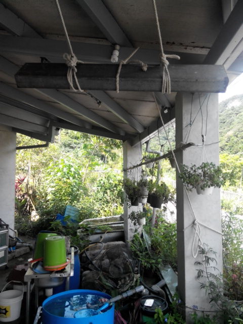

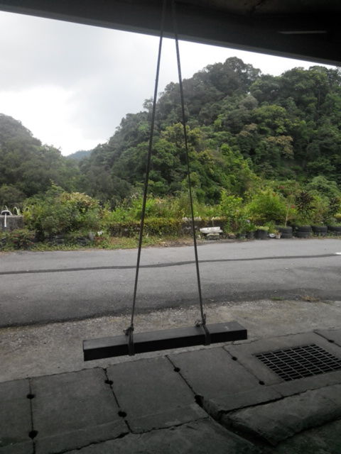

 樓主| 發表於 2019-3-26 08:23:04 | 顯示全部樓層
本帖最後由 ntxl 於 2019-3-26 08:26 編輯
搞定了一段時間, 承重應該可以到 150KG以上!
