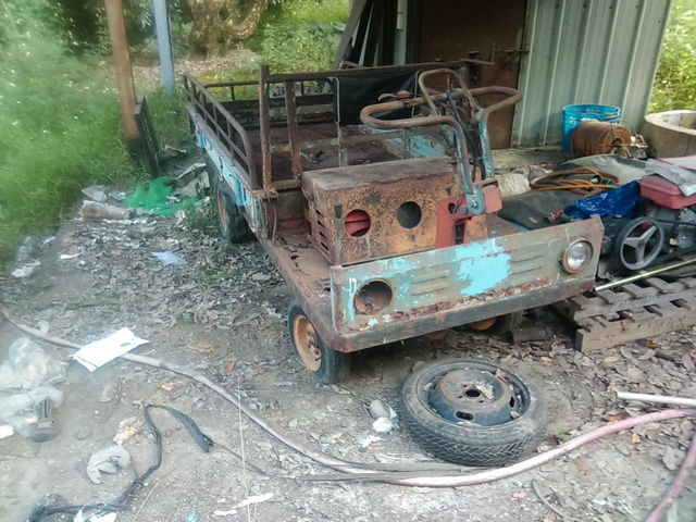

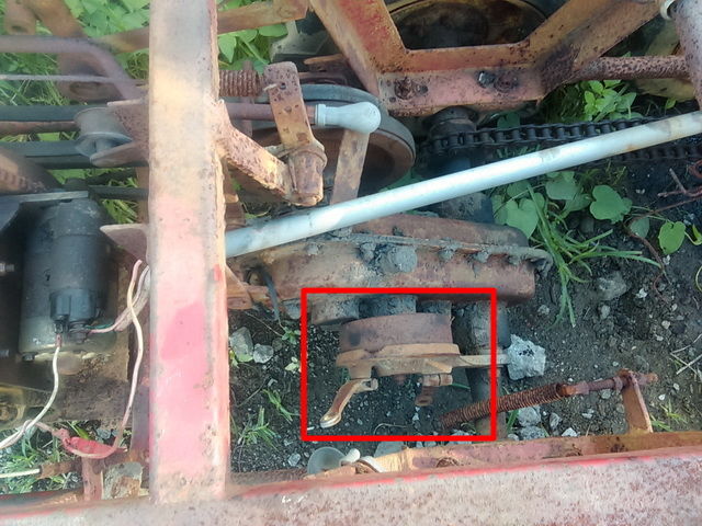

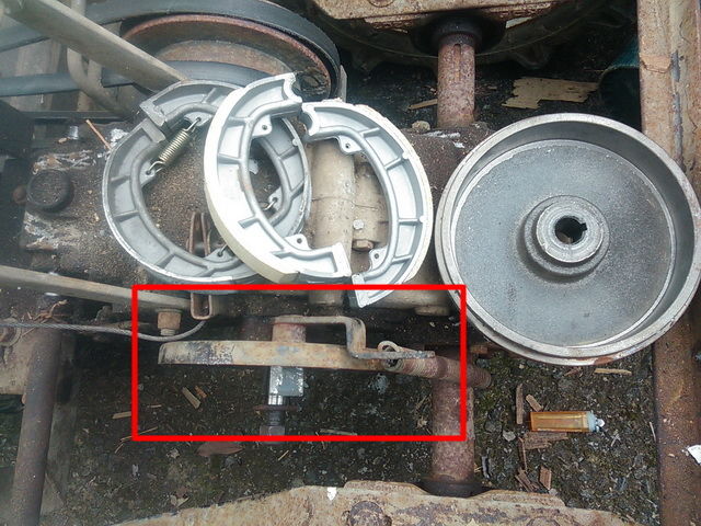

我那台  ey28 82年出廠的
最近要+煞盤固定的加強..
及要加前輪煞車與轉動軸連動...
煞車線多一組..沒多少!
我翻看看照片...找到就弄上來參考一下!
就是這一台...煞盤的固定螺絲洞已經滑牙<<沒救了!
修車店家叫我把外?焊固定在機身..這樣內齒輪軸
就不會跑出來!...還可以繼續撐下去...
73年出廠的那台在繼續找照片...

目前車子分散在各處的場子...
東勢這邊...就那台氣鼠人的10.5hp 那台薩磥?..
剩那台  八輪的...目前在使用中..一些小問題待解決!
1.就那拉桿的固定遙P機構螺絲固定的內牙..滑掉了!
要解決就是圓趕竣銢[與機體固定!
2.八輪這一台的這部份..+改與腳踏煞車連動<<已經改好了!
3.民73年出廠的老車..這台已經有連動的弁赨r
   細部整理後...幾乎是很ok! 的..開起來上下坡也蠻穩定的..
你去看看鄰農的車...是不是這部位..有連動煞車(前輪)+傳動軸心的煞車(與面前的煞車推拉桿)
這部份的弁鈰ㄚD整車輪鎖住滑動外....在一般的情況下...
多一安全操作的分式之一...
