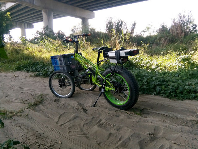

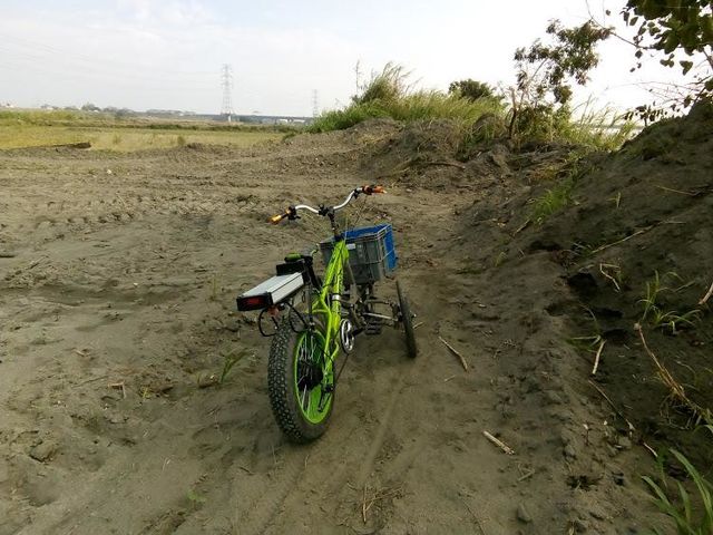

發表於 2019-1-4 20:56:43 | 顯示全部樓層
樓主應把載重與材積說明才好給建議, 農用般運車似乎沒見過電動因為電動車少見匹配變速箱吧!
我這車也算是電動搬運車只不過並非農用, 把輪子改成如下圖肥胎也能下農地了!
