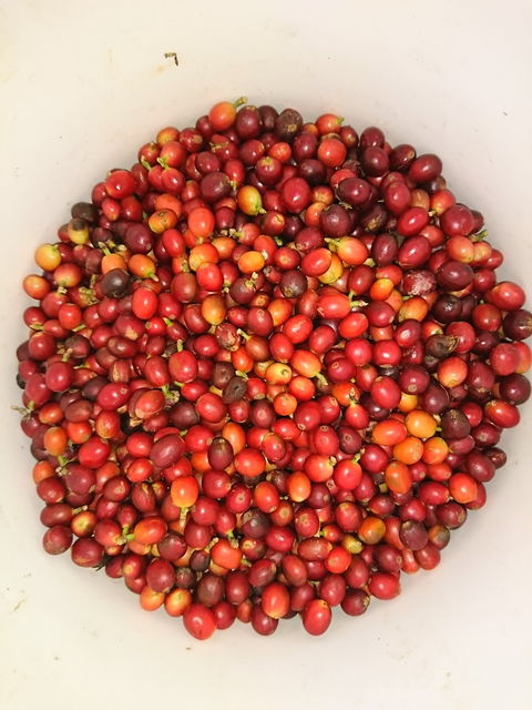

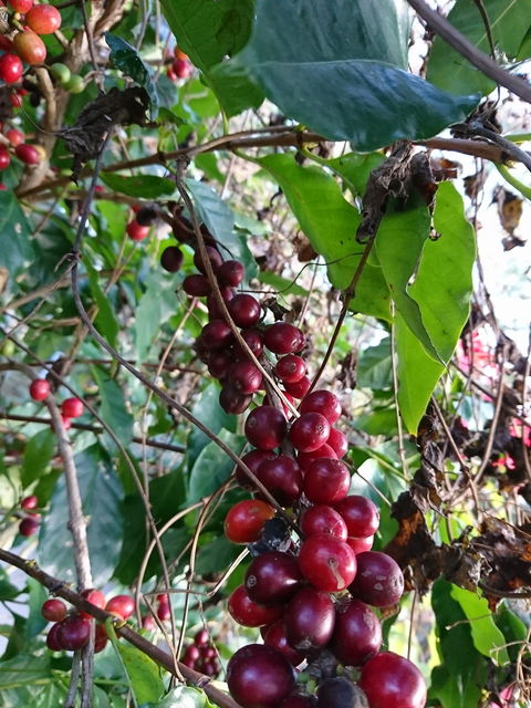

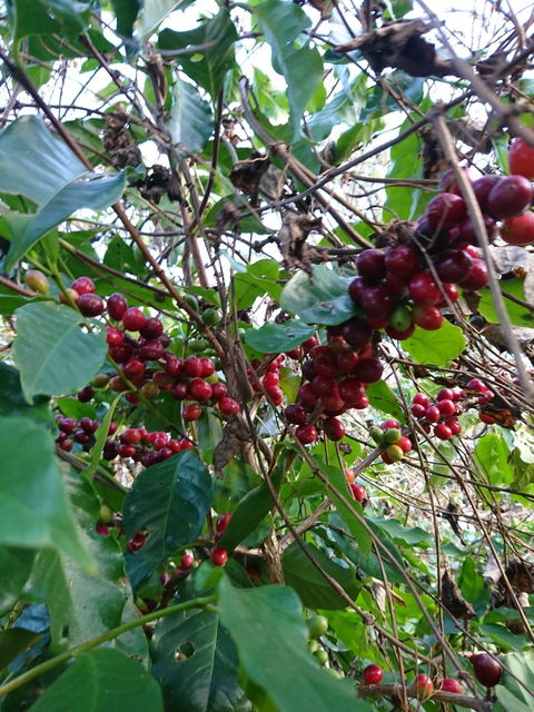

第一次從栽種到烘焙都自己動手來 ~ 試過後感覺可以再多種一點了

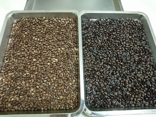

lake22 + 20 右盤重焙,左盤輕焙 ; 中間程度合適一搬人

發表於 2019-1-10 14:16:42 | 顯示全部樓層
跟木瓜 玉米依樣
這種作物
只要留點種子來種
下一次就是種100倍的量

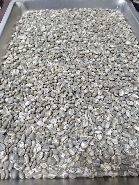

發表於 2019-1-25 22:52:23 | 顯示全部樓層

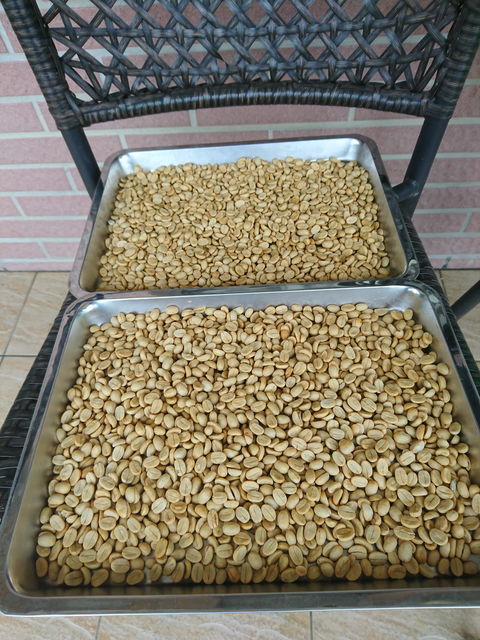

從照片看出,生豆含水率太高,生豆帶殼在保存3月再烘,如沒放置3個月以上生豆,烘出風味是穀味、木質味佔大都。
下次可以烘放置3個月以上生豆是看看風味有何變化

 樓主| 發表於 2019-1-29 13:44:07 | 顯示全部樓層
頑石 發表於 2019-1-25 22:52
從照片看出,生豆含水率太高,生豆帶殼在保存3月再烘,如沒放置3個月以上生豆,烘出風味是穀味、木質味佔大 ...
感謝你的指導,下次放三個月後試試

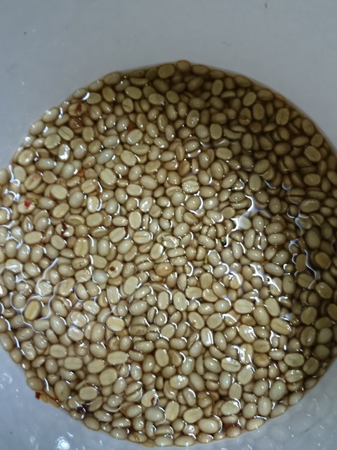

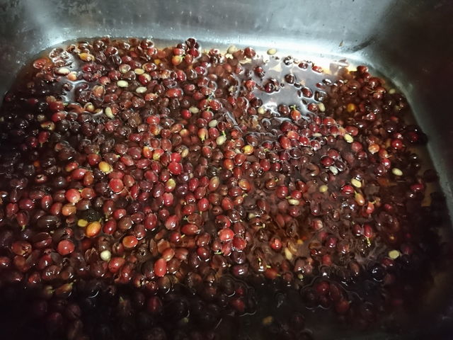

我的作法是沒有泡水發酵,採下來後直接去皮,豆子加水是要把不好的挑出來,沒有搓洗之後就直接去曬乾(聽說這樣是蜜處理),圖片中的是脫下的皮跟不要的豆子泡在水中發酵是作肥料用的
