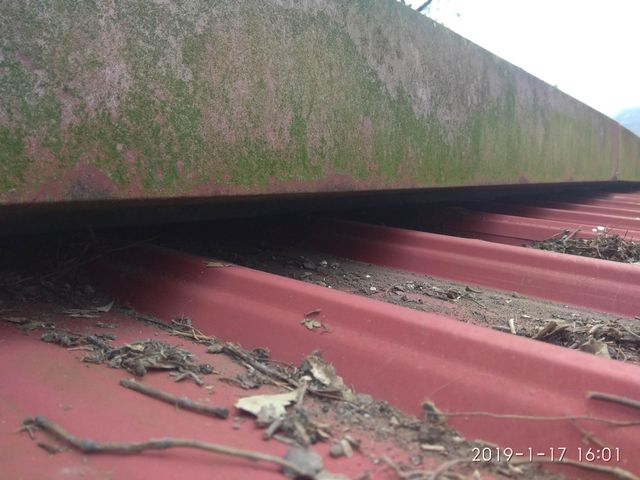

第一個問題... 五溝浪板5x3公分的洞如何處理...

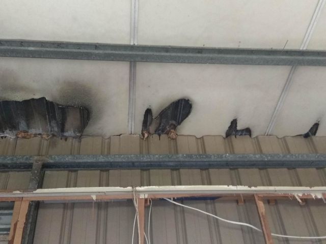

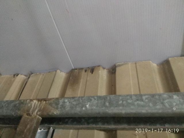

兩塊五溝浪板垂直90度,交接時,就會產生5x3公分的洞,這個洞足夠一隻有縮骨左漱j老鼠進來屋內了,五溝浪板有分有泡棉和沒有泡棉,雖然有加泡棉之後會變平整,但泡棉可能會不敵老鼠的牙齒,如果老鼠在屋外可以穩穩的站著,可能就會慢慢把泡棉咬掉,最後五溝浪板可能就會和沒有泡棉的狀況一樣.....
我的問題是這樣..... 整個房屋檢查後....大都是屋頂有加泡棉的五溝浪板鐵皮和沒泡棉的五溝浪皮鐵皮牆交接的地方...泡棉破了...加上破掉的地方外面是加貌煽Z所,於是廁所屋頂和主屋的屋頂有產生了空間...於是老鼠就可以住在這遮風避雨的兩屋沿的夾縫中,而老鼠就可以站在加貌煽Z所屋頂上,咬破主屋屋頂屋沿泡棉而方便進入屋內和屋外...
從下圖來看就很清楚.....通常老鼠進出的洞,因老鼠是不洗澡的...腳又很髒...所以老鼠洞爬進爬出時...就會留下特別黑和髒的痕跡...而且還會有味道..附近也會有老鼠大便...
目前先處理泡棉己消失的部份...其它還有泡棉的部份,老鼠站不住,比較沒有辦法去咬,有時間在如法泡製...

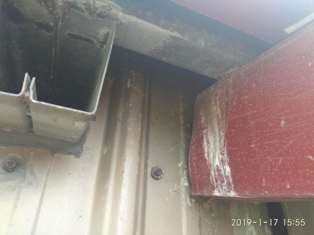

找一塊薄的塑膠板或鐵皮,直接順著屋頂交接的地方塞入在想辦法固定..,我是直接頂到C型鋼,也就是老鼠從屋外五溝浪板的洞跑到底,就會碰到屋內C型鋼進不來,另外從屋內反釘,也是ok ,但要注意鐵皮屋頂就會產生尖刺,要在上在屋頂上把尖刺弄平,否則下次上屋頂維護可能踩到受傷...當然從屋頂外面往內釘也可以,但位置要算準...
如果塞入的塑膠板或鐵皮不是很大塊...一樣會在屋頂上產生5X3公分的孔洞....因為孔洞向下有鐵皮或塑膠板檔住,這就好處理多了...,直接灌入水泥就可以了,還未乾的流體水泥,會被塑膠板或鐵皮檔住,,就不會往下掉...,而且有足夠的水泥厚度,就可把洞塞住了...水泥老鼠也咬不動...

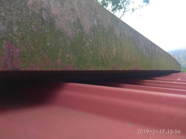

第二個問題... 加貌煽Z所的屋頂和主屋的屋頂屋沿有產生了空間...
目前想到的辦法有二
1..直接塞入一支4公尺粗的PVC 管,PVC管兩端要塞住...這樣這個空間就會變的很小...老鼠很難居住,就會搬家了...
2.. 主屋屋沿和加輕Z所屋頂產生的空間,塞入有打洞的PVC 管...和天溝排水的PVC管接在一起....這樣只要一下雨...水就會流入有洞的PVC管,再從洞排出...
這樣住在夾縫中的老鼠,好不容易誚n舒服的窩就會溼溼涼涼的,住起來很幹...就會搬走了...
