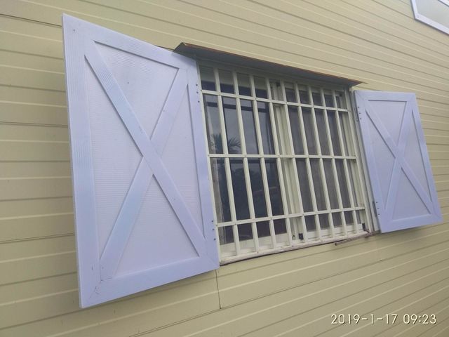

自己diy的鄉村風防颱板,防盗弁鄖S有,但防颱風吹破玻璃,應該還多了一層保護。

花蓮大部份的人用的是制式的防颱防盜百葉窗...就是人離開時,整個可以拉下來關起來....價格不便宜.....,但從屋外望出去的視野會被阻擋...
我是比較喜歡可以兩邊張開...有點鄉村風....只是台灣很少人在賣.....只能自己做......
國外大都是格子窗配木頭框防颱板.

發表於 2019-1-20 03:39:03 | 顯示全部樓層
站大,
颱風是負壓(吸)+正壓(吹)都有,雖然你做的美觀性不錯,
但我有點懷疑你那薄薄防颱板禁得起颱風的負壓吸力嗎?
我對防盜鐵窗一向沒有好感.我在想如果我鳳林新房子的玻璃窗的玻璃採用8mm厚或10mm厚的強化玻璃
在鳳林如果是3層樓建築,這樣的強化厚玻璃沒有防颱板不知道是否能夠抵擋颱風的破壞呢?

 樓主| 發表於 2019-1-20 08:56:00 | 顯示全部樓層
快樂農夫 發表於 2019-1-20 03:39
站大,
但我有點懷疑你那薄薄防颱板禁得起颱風的負壓 ...

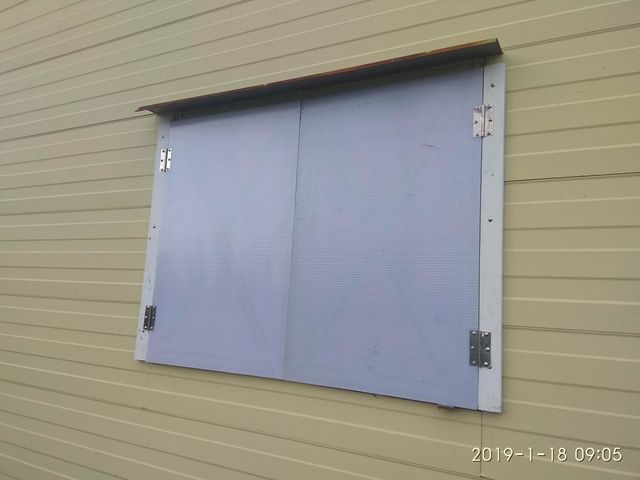

我之前也是直接用一塊塑膠板封上去,好幾年都沒事,我中間是用門栓扣在格子窗上。
玻璃窗越大,風險越大,我朋友住花蓮港附近的海邊,有一次颱風,就被吹破,記得有些人會在玻璃窗貼上X型的膠布,也不知有沒有效。

發表於 2019-1-20 18:53:38 | 顯示全部樓層
本帖最後由 快樂農夫 於 2019-1-20 19:07 編輯
2home 發表於 2019-1-20 08:56
玻璃窗越大,風險越 ...
貼膠帶的做法,我在高雄時做過。那次颱風很強怕被吹破才臨時用膠帶「補強」。事後是沒被吹破,但事後的清理很費工。
但現在想想,沒被吹破應該與貼膠帶無關。貼膠帶應該是無效的。是愚蠢行為。因為玻璃非常抗壓但卻非常不耐折。膠帶是軟的無法增強玻璃的耐折性。也增強不了玻璃的抗壓能力。萬一吹破時膠帶也無法長時間黏住玻璃不飛濺。因此我認為是無效的蠢行為。
我在想,如果你在你漂亮的防颱板用圓孔鑽在適當的不同位置鑽幾個小圓孔,也許反而可以更抗颱?我的想法是那幾個小孔會讓颱風施加在颱風板上的壓力不均等,會破壞了颱風的最大強度。最大正壓或負壓都會被導入小孔中,但進入小孔的總壓力卻又不足以破壞玻璃或防颱板。 純屬胡思亂想,是否有效我並不肯定。

發表於 2019-2-6 08:34:23 | 顯示全部樓層
很棒概念...
現在極端氣候颱風愈來愈強
我也要幫向東面大片落地窗裝防颱板
構想是落地窗上下處鎖ㄇ型鋁料
颱風來時用"強化輕質中空板"再崁入
抵抗第一線強風雨
