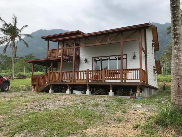

發表於 2019-1-25 12:28:58 | 顯示全部樓層
90cm架高, 沒有噴濺的問題, 也可以防點蟲蛇甚麼的.

發表於 2019-1-28 17:23:42 | 顯示全部樓層
carolpai1105 發表於 2019-1-25 12:28
問一下,這樣子裡面會不會變成動物昆蟲樂園!!
這一空間可以做何利用?
