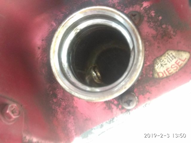

於是心想是否是加油口加油時沒有鎖緊......
趕緊打開來看看....發現加油口一打開,就像就有油氣從加油口衝出來....接著就聽到像水道通水後,吞水的聲音..足足有一分鐘之久....因為這次加油是備用油燈亮了,才去加油,,,不知是否是柴油往備用油口流.....,有空氣塞住了....
後來擦乾底盤後,觀察油管是乾的,應該不是油管老化漏的,下面舖報紙,繼續發車觀察,底盤是否有繼續漏,似乎是沒有看到了...,熄火後,再靜待幾天,在觀察底盤油箱和報紙是否有油漬,看是否是會漏...
後來上網查後,發現了自己長久沒有的觀念.....也就是油加滿後,加油槍跳起來後,就應該不要再繼續加油了,因為為了下星期可能會漲油價,而加油槍跳起來繼續加油,可能會傷車.....因為加油站的加油槍設計原理,不是碰到油面就停止,而是檢測油箱的壓力是否己達飽合而停止....
其實油箱不是密閉的,是有通氣的,若壓力太大可能就會溢出....可能是這樣吧!

剛才從加油孔往裏照,確實有個孔,可以將多的油溢出,但為什麽開油箱說A會有像開汽水,會有油氣衝出的感覺。

從加油孔往裏看,門口的那個小孔,有條軟油管接到油箱的頂部,保持油箱內與油箱口的空氣流動,加油時才不會噎到吞不下油。另外在燃油箱頂部還有一根小鐵管也是插著一條軟管,各型車款設計不同,有些比較簡單軟管另一端沒啥東西,就這樣讓燃油箱內部跟外面大氣壓力保持相通透氣,不相通、透氣的話,燃油吸到某個程度會把燃油箱給吸扁,吸凹(真人真事曾經碰到過)
這種情況大部分都是透氣軟管的另端出口被那一種會啣泥築巢的小蜂給堵死造成,找到那條管拔出來通一通就好了。
另一種設計是另一端他會裝一個塑膠的汽油濾芯或是類似的設計,找看看是否也是堵住了,造成油箱內部形成氣壓存在。

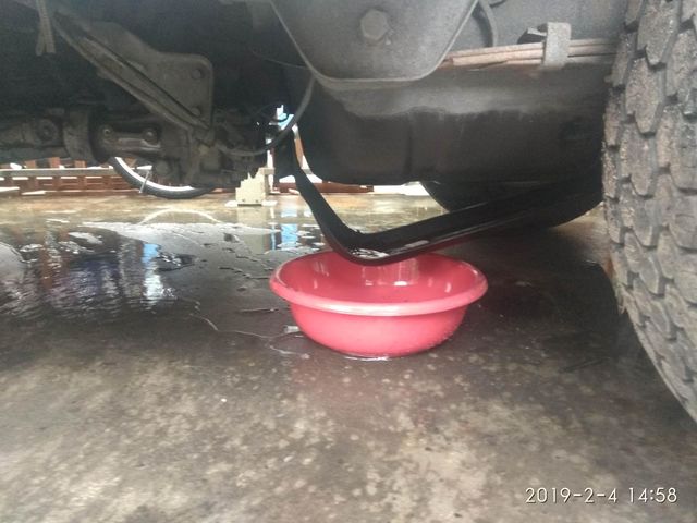

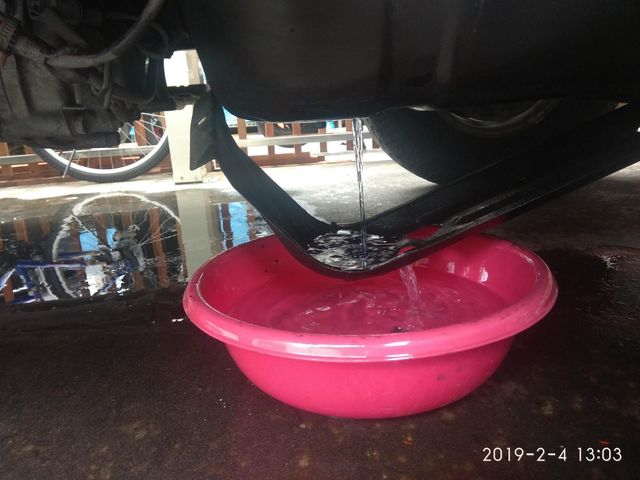

今天去車底檢查還是會漏,拆掉油箱保護座,發現有洞在漏,但還不大,只是會滲接著會滴,於是樂觀的去買金屬塑鋼土來補,因油箱還在漏,補不上去,還是會漏,於是拔掉塑鋼土,想重新在補。
那知?,拿布想擦乾油箱時,正下方突然破個大洞,柴油像水籠頭一樣流下來,嚇我一大跳,趕緊衝上2F,拿臉盆和整理箱來裝柴油,整整裝了50幾公升,因之前加滿油才跑11公里。還好附近沒有人在拜拜。
看來油箱應該算是耗材,因為每個加油站的品質都不一樣,如有含水,水比油重,沈在油箱底部,一直沈積,油箱底部可能會大面積生鏽變薄,結果我加滿油時,油箱底部壓力過大就破了,現在也只能換新的。
原本過年要上觀霧,還好平常有看車底的習慣,否則在山上或高速公路隨便震一下大面積破油箱,場面就很難看了。
過年保修廠沒開,也只能等油漏光漏乾,先暫用塑鋼土補一下,年後把柴油加一些回去,開到保修廠換油箱了。
大漏柴油
三個容器加起來可能有50幾公升,要放在安全的蔭涼處
終於漏光了。

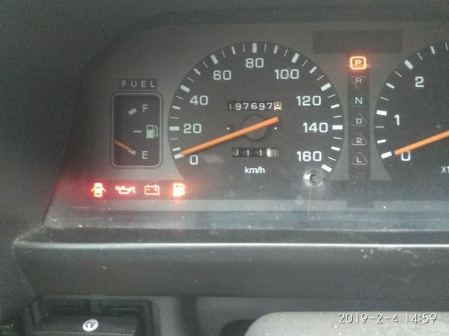

真衰,加滿60公升,才跑11公里,就破油箱底部,漏到亮缺油燈,還好不幸中的大幸,沒在觀霧破油箱
