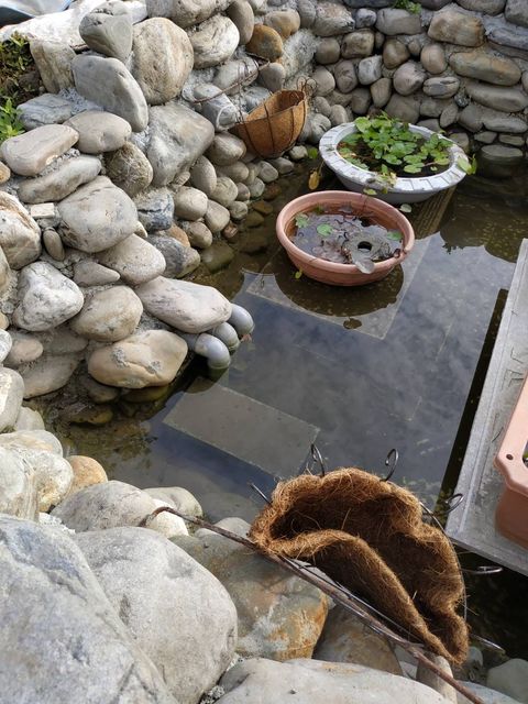

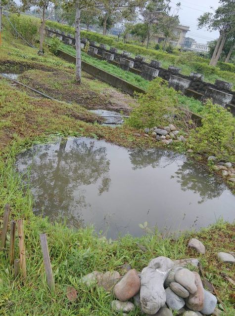

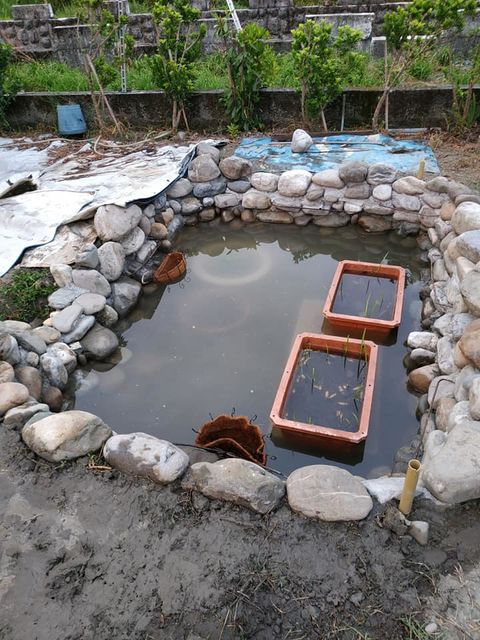

想要一個生態小魚池, 做法沒考慮周全, 不知道要怎麼補救
1. 剛挖好水池時, 一下雨水池就滿, 感覺不會漏水, 還會自己出水
2. 為了自然美觀,於是自己辛苦的做疊石,把水池池壁池底做起來, 也放滿水
3. 可是經過一夜, 水就自己漏了, 跟當初剛挖時完全不同

發表於 2019-2-13 18:02:33 | 顯示全部樓層
當初沒舖防水布? ....,疊石有用水泥嗎? 有用就比較麻煩,要拆掉就比較不方便,若沒有就拆掉,舖上防水布後,再疊回去..

 樓主| 發表於 2019-2-13 20:03:45 | 顯示全部樓層
2home 發表於 2019-2-13 18:02
當初沒舖防水布? ....,疊石有用水泥嗎? 有用就比較麻煩,要拆掉就比較不方便,若沒有就拆掉,舖上防水布後,再疊 ...
沒舖防水布, 疊石及池底都有用水泥了
石頭縫也有用水泥填縫, 真不知道從哪漏掉的~ 傷腦筋

發表於 2019-2-13 20:22:33 | 顯示全部樓層
Gavin.Hsu 發表於 2019-2-13 20:03
沒舖防水布, 疊石及池底都有用水泥了
水泥磅數或水泥硬化養成時間可能不夠,裂掉了,就會漏水,要想辦法找出裂縫把洞補起來。

 樓主| 發表於 2019-2-13 20:33:32 | 顯示全部樓層
2home 發表於 2019-2-13 20:22
水泥磅數不懂~ 就自己買了水泥對上沙子自己攪的
分成好幾個禮拜天, 邊攪水泥邊疊石頭的
現在想起來真的是胡搞瞎搞~

發表於 2019-2-13 20:45:23 | 顯示全部樓層
Gavin.Hsu 發表於 2019-2-13 20:33
分成好幾個禮拜天, 邊攪水泥邊疊石頭的
矽酸質,蝙蝠大翻修房屋裡浴室地面泡的藥水。
還是買陶土加水成泥整個潑一潑。

 樓主| 發表於 2019-2-13 21:24:51 | 顯示全部樓層
chen168 發表於 2019-2-13 20:45
還是買陶土加水成泥整個潑一潑。
1. .....泡的藥水?  => 是什麼藥水? 日後養魚會不會有影響
2. 陶土加水成泥整個潑一潑 ? 不懂, 有具體的做法嗎? 水池灌水後,陶土泥, 還會固著在池壁上嗎?
