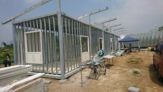

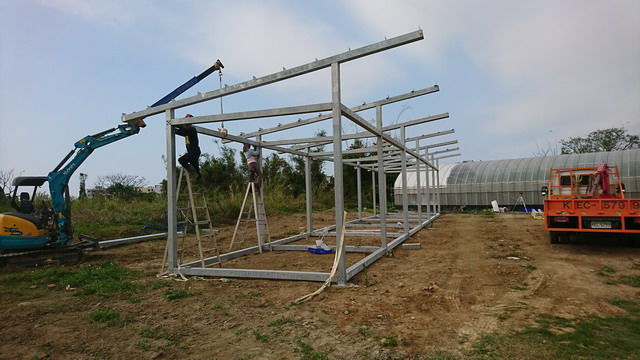

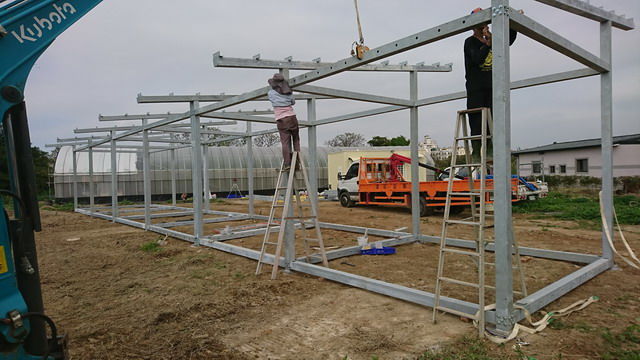

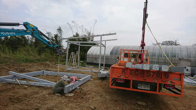

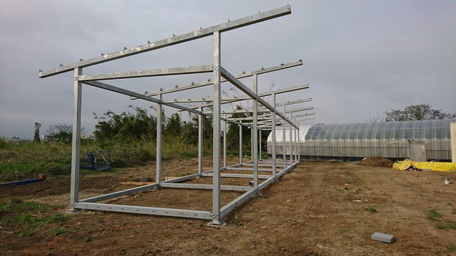

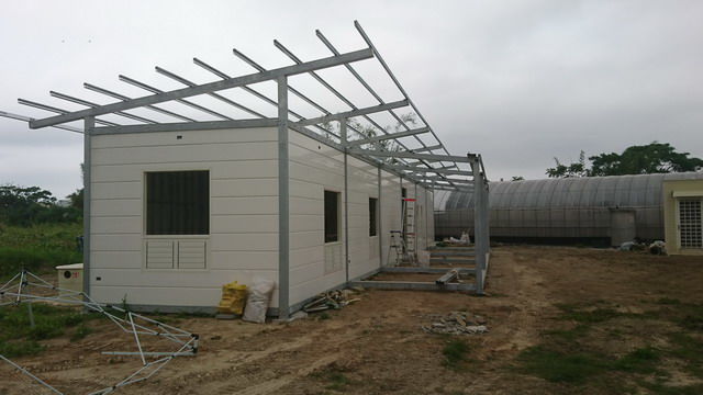

今年的新作品 新工法 全螺絲組裝的對流換氣組合屋
模組化組件 全熱浸鍍鋅防鏽 可全組裝及拆解  所以不受限於大吊車的道路 非全組裝好 整組調至現場 所以 每個方塊單位
是淨寬 深 都是360公分 高度300公分 所以寬徜的很 湖口網友是三組型二合併 外加前露台雨遮及後雨遮曬衣場
這裡有展示屋可供參觀選購全螺絲組裝的節能換氣對流輕鋼構綠屋
下面的照片是組裝結構的過程及成品
下星期開始組立C型鋼 先做第一層屋頂 在做四周外壁板
參與人數 7威望 +115 收起 理由

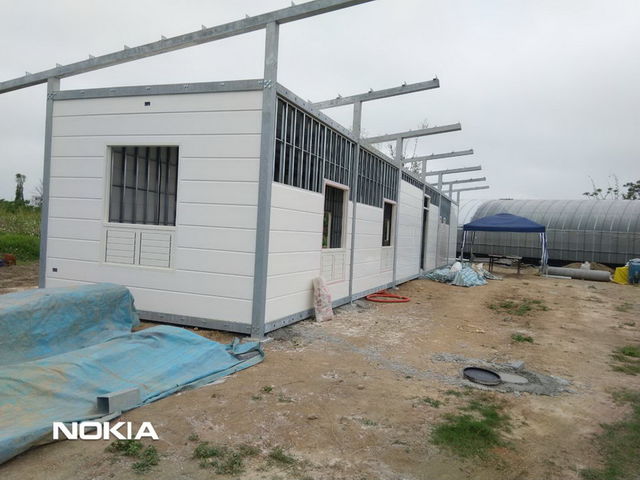

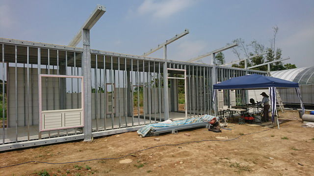

 樓主| 發表於 2019-3-21 16:52:25 | 顯示全部樓層

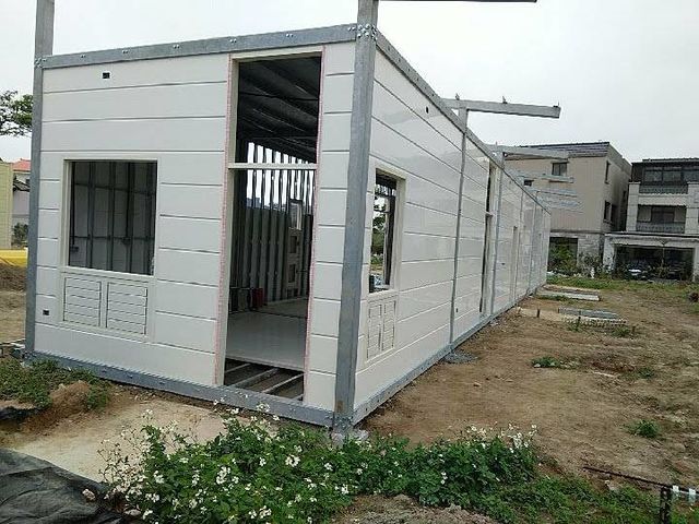

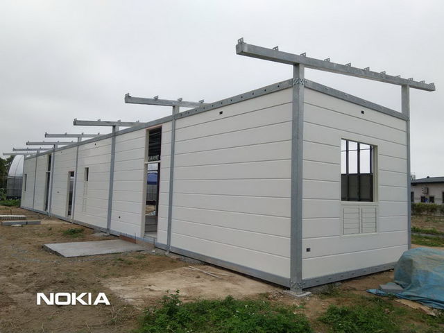

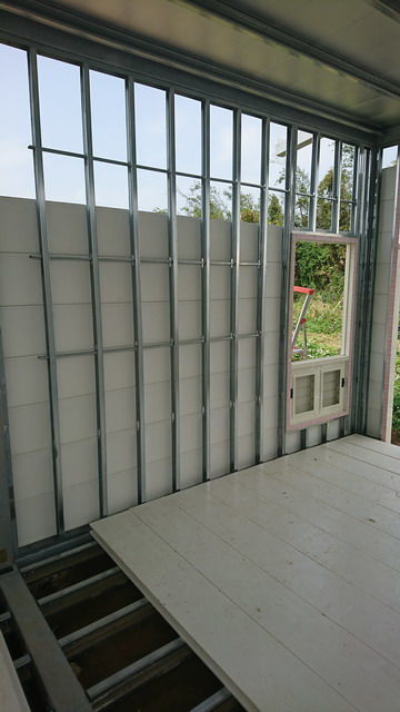

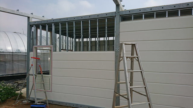

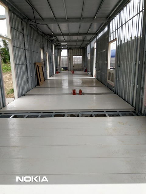

本帖最後由 照像機 於 2019-3-21 16:55 編輯

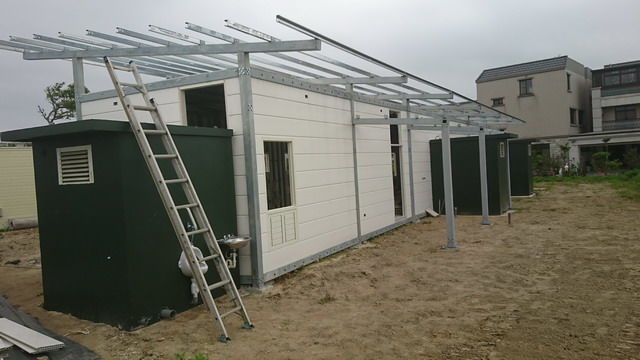

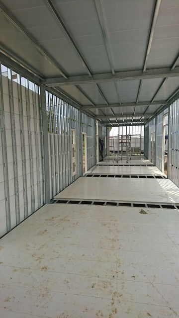

湖口的進度 第一層的平面屋頂做好 再施作外壁板 已近完成 架高也是7公分厚的pvc中空地板
下星期後 要先整地好  讓千歲的預鑄水泥廁所 3組進場 再來組立屋前的 架高陽台雨遮及木紋水泥板的棧板
先看看 已完成的進度 其實只剩正面較高的板面(因為要裁切所以差一二天工就可完成) 先讓矽利康 封柱邊及門窗邊

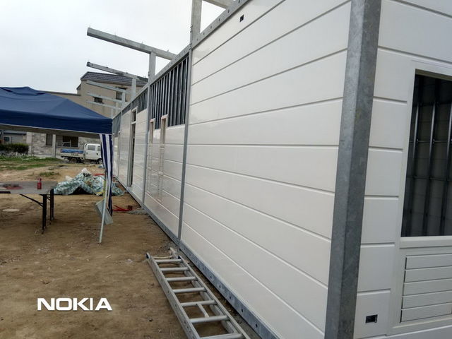

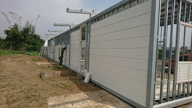

 樓主| 發表於 2019-3-24 08:10:33 | 顯示全部樓層

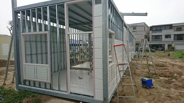

360公分寬 300公分高的14面方塊 已完成9面及封好防水膠 封面膠 則是使用 德國WURTH福士 的矽利康膠
看看最新的照片
有興趣或想購買者 可以留短消息  或者上 版面提出問題 我們會如實回覆

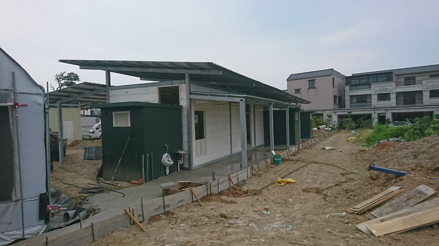

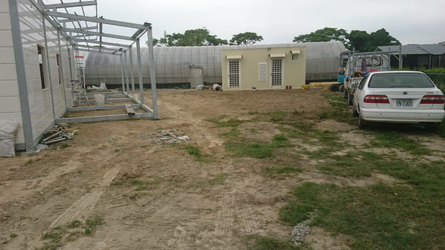

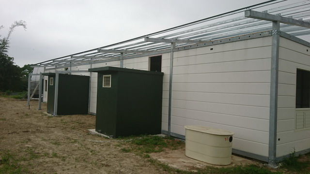

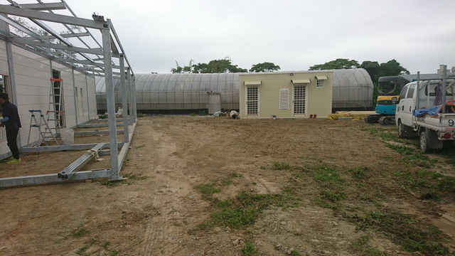

 樓主| 發表於 2019-4-11 18:30:47 | 顯示全部樓層

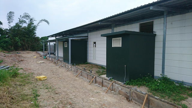

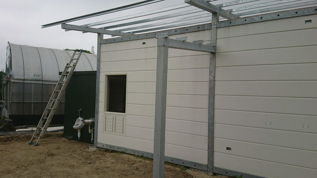

千歲的RC預鑄廁所吊裝完成 趁勢將 前 雨遮露台及後 雨遮結構組立 好 再來就組立鋼瓦
看看進度的照片

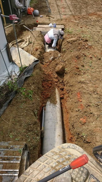

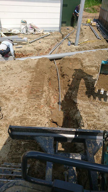

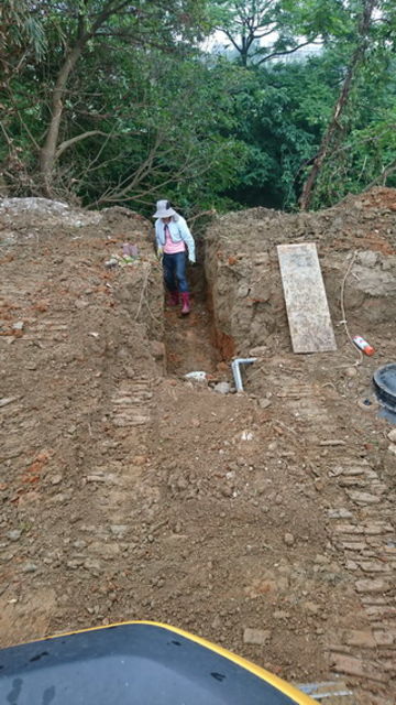

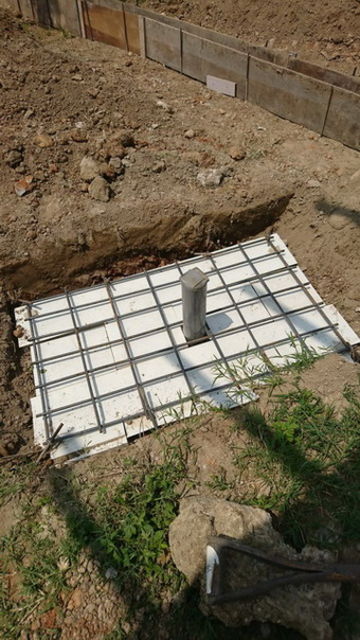

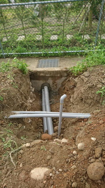

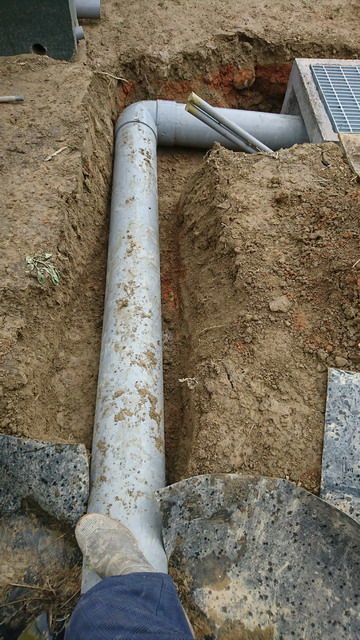

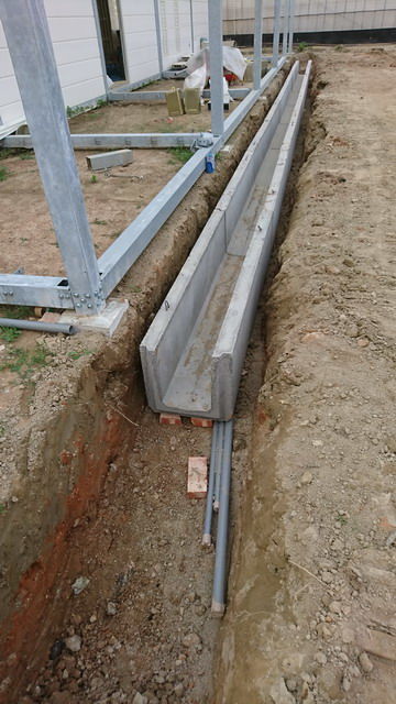

 樓主| 發表於 2019-4-26 18:37:28 | 顯示全部樓層
本帖最後由 照像機 於 2019-4-26 19:07 編輯

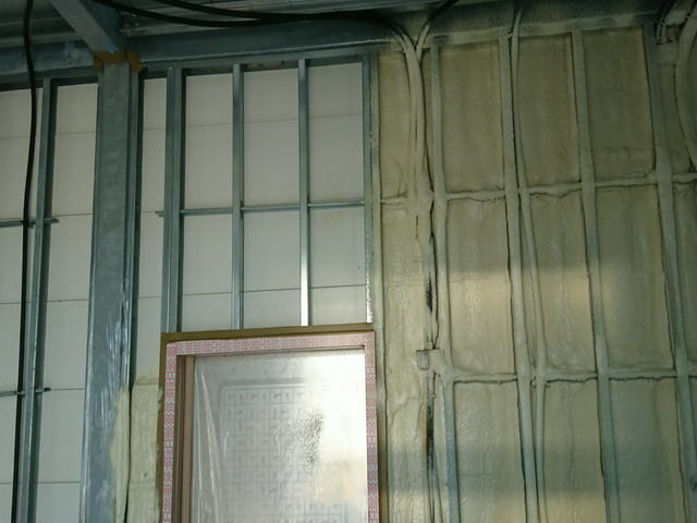

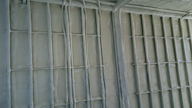

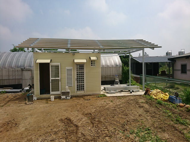

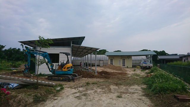

這兩星期的進度是 業主追加前後雨遮組立工程及易X構上方雨遮結構體的延伸+車庫 (上方預計放太陽能光電板)
最大特色是預組立 再熱浸鍍鋅 全螺絲工法組立而成 現場無明火焊接 防鏽效果一級棒

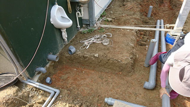

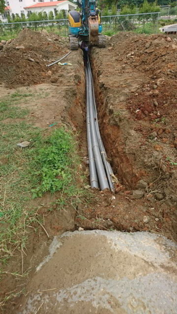

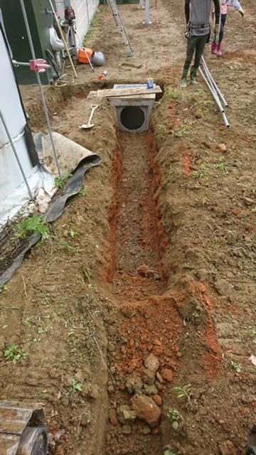

埋設陰井 涵管及 接地工程
後方基地廁所的排汙管配置 前方預鑄水泥明溝+熱浸鍍鋅隔柵的埋設

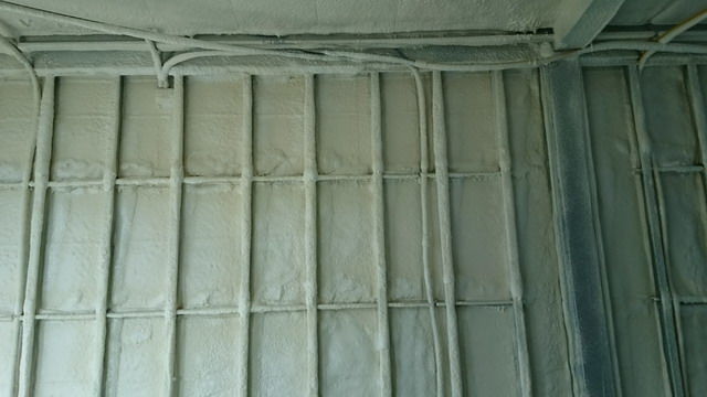

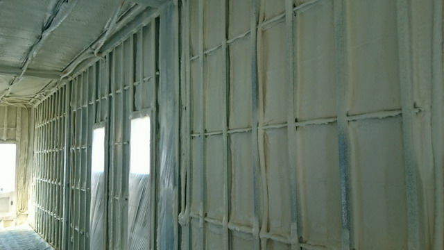

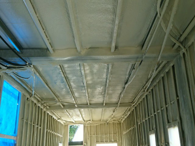

同一時間 內部再施作 預計推出的第五代新工法  對流換氣牆+PU隔熱 保溫及隔音的綠工法
第3 4代的工法 較強調對流換氣  換氣的同時 隔音及部分保溫都有所犧牲  而第5代工法 把這些問題都克服了
市面上一些乾式 半乾式施作的不足 此工法一次補足 充分發揮 鋼構 半輕鋼構 輕鋼構的優點 更優化了 隔熱 保溫 隔音 防水及對流換氣工法的優質綠建築

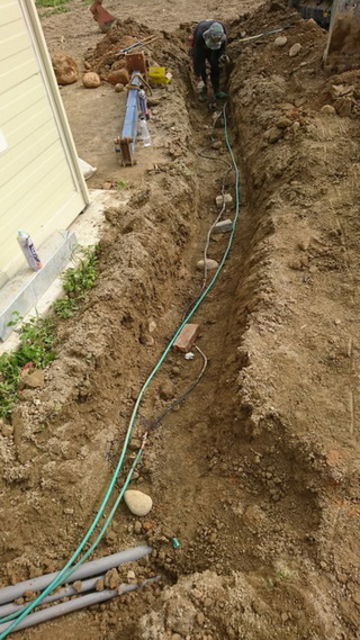

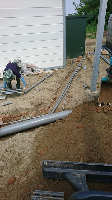

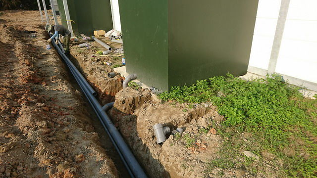

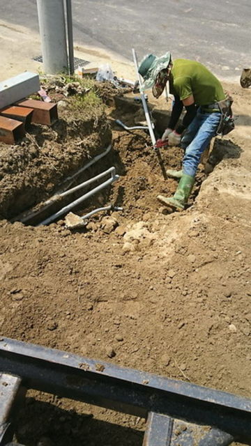

 樓主| 發表於 2019-5-4 08:27:38 | 顯示全部樓層

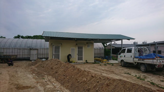

RE: 全螺絲組合的對流換氣綠工法組合屋2019-新竹湖口屋瓦及外水外電

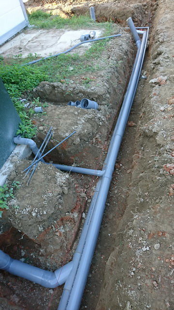

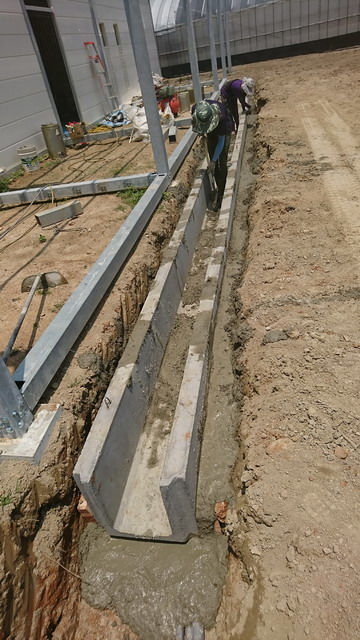

這星期的工程進度是 安裝鋼瓦 雖然有梅雨搗亂 但是空檔時 依舊可配置其 水電管路
鋼瓦安裝
外水外電的配置
外排水 首重洩水坡度 這些管路都經由 雷射水平儀去測得最佳排水路徑 施作完成 也要先排放水 看看是否順遂
