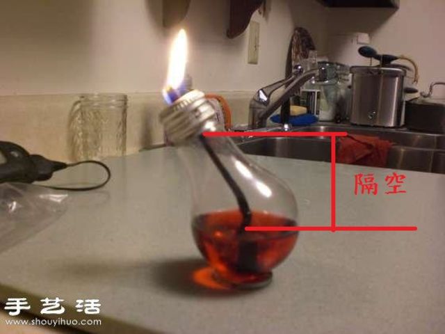

請教各位
為何我用衛生紙作燈芯
沙拉油當燈油時
燈芯都會燒到熄滅呢?
要如何才能讓它不會像蠟燭
燈芯會一直燒掉
晚上散步當然要有燈
買不起電池
充不起電
只好把腦筋動到油燈上囉^^

棉心 離油太遠 油供應不上去
https://www.youtube.com/watch?v=_Pby2aQx0LY
https://www.youtube.com/watch?v=cnpVJ39i8gg

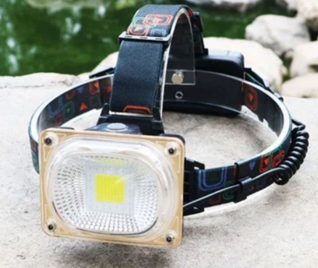

發表於 2019-3-14 10:00:34 | 顯示全部樓層
Cree 頭燈 才300元
有充電器 有電池 頭燈跟電池分離
頭燈 可以上下角度 探照廣度調整
以前都五百多還沒電池 跟角度調整
現在都很便宜
只差沒太陽能充電的功能而已

發表於 2019-3-14 10:39:55 | 顯示全部樓層
燈芯把燈油唧上去,依靠的就是毛細管作用,如果自行製作燈芯,可以在適當的燈芯長度下,選用不同的材質如棉線,然後觀察唧油的高度跟速度,不同粗細也有影響,可以參考酒精燈的燈芯材質。

發表於 2019-3-14 11:34:48 | 顯示全部樓層
頭燈  方便  亮  18650 電池  有 1 個 .2 個 的
廣角頭燈價錢 200 夜市買的 . ..  近距離  如同白天 ..
