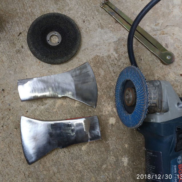

發表於 2019-4-19 00:19:43 | 顯示全部樓層
先劃好線 ~ 再用 手持砂輪機 磨掉 ~
鋁材 鋼鐵材 用 這種的 不錯~ 很好磨 ~ 小弟 作刀子 斧頭時~ 都用 這種~ 選 40 或 60 粒度 的 ~
