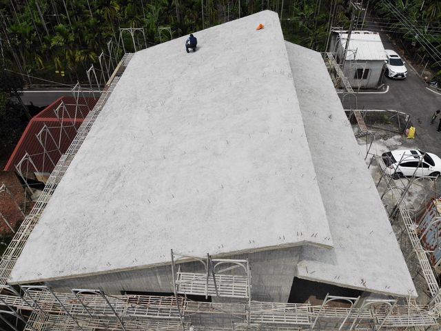

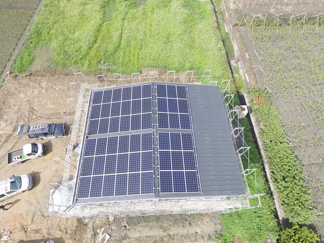

新設建物可否考慮於建物屋頂上鋪設太陽能板,提供農舍屋頂安裝太陽能的案例給你參考
屏東新建農舍屋頂已簽約要鋪設太陽能屋頂
彰化農舍屋頂以裝設太陽能板實際狀況
屋頂型太陽能發電|太陽能發電系統|太陽能電廠|solar|領航節能科技
