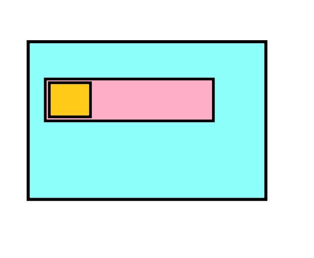

我有塊在田中央的建地約380坪
親戚總共7-8人共有持分
我的部分約1/4約95坪
目前這塊地上有老房子一棟,有親戚一家住在裡面一部分
房子不知道有沒有登記,有門牌號碼
我想招集親戚將建地分割開來,在上面貍苳l
這樣可行性有多高
會遇到甚麼問題?
半圍繞一圈是灌溉溝渠
入口道路在溝渠旁邊平行
藍色是360坪基地
粉紅是老房子
黃色是現居當地親戚家

 樓主| 發表於 2019-5-5 20:35:37 | 顯示全部樓層
剛剛查了一下
建物未登記
所以這樣可以大家同意好分割?
