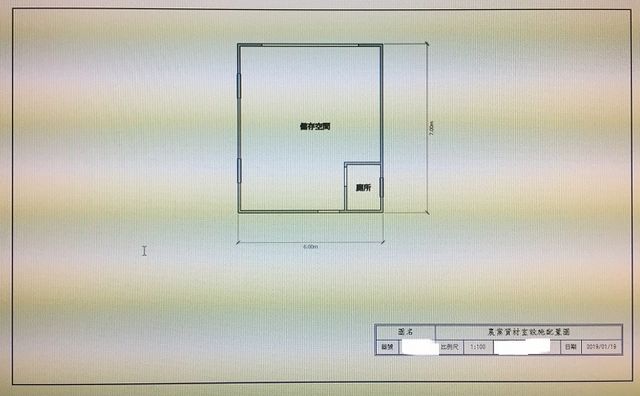

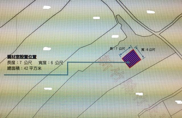

                                                5.農業設施位置配置圖(1/500)
                                                6.農業設施配置圖
                                                7.農業設施立面圖

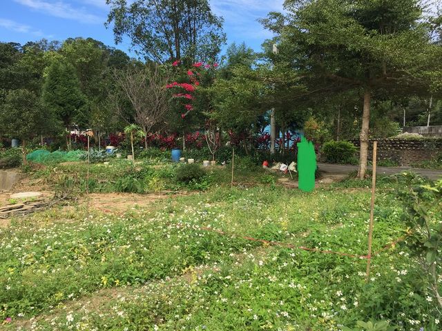

預計施工位置

你好:
1.利用申請好的1/500地籍圖謄本,把你要貌爾磣鱈j小畫在上面並標註尺寸,就可以了。
2.將資材室大小標註尺寸畫在圖紙上就行,因為我有廁所所以要將隔間畫出來。
3.利用google地圖,取基地位置適當大小(主要是讓場勘的人知道怎麼去,在那條道路上)標註後截圖即可。
