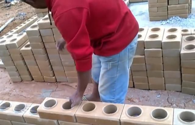

請問論壇各位先進,台灣有賣這種磚塊嗎?

應該沒有 成本太高
要開模 還要水泥砂子
一個可能要十塊了
紅磚一個才2塊

這是土磚壓製機做出來的,多半是運用在沒有辦法燒窯製磚的地區,而且當地地氣候必須乾燥,否則土磚會崩解,機器連同磚模在網路上都有賣。
