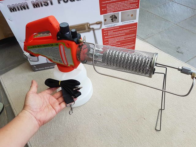

你經營的露營區或是曙U,蚊蟲多到客戶不敢上門嗎?
迷你噴霧機是韓國最好的氣化造霧和噴霧產生設備,本產品的噴霧非常細緻,可以深入任何縫隙角落或下水溝
適用區域
露營區,戶外曙U,婚宴廣,居家庭院,公車遊覽車,市場(夜市)消毒除臭,教室,廁所,城市公園,果園,農場,溫室,養殖場,戶外活動,釣魚,社區地下室,垃圾間和倉庫,醫院和酒店等

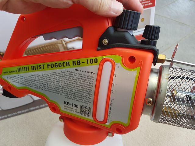

 樓主| 發表於 2019-5-20 11:18:47 | 顯示全部樓層
防治小黑蚊要有一定效果→空間防治 + 殘效防治;後續以火攻燒烤或清除防治區域青苔殘餘。
P.S 青苔清除可以上網找一些有用的方式施作。
空間防治噴霧作業記得逆風噴;早上或傍晚,風太大,效果不好
不可使用相同藥劑多次噴灑,蚊蟲容易產生抗藥性
機器上方藥罐 :
稀釋100倍條件下,原液:總藥劑量 = 1:100(水、助煙劑,各半)
下方燃料罐 :
水vs助煙劑(或柴油);一般正常條件下,是1比1
P.S 既然是採煙霧機用空間防治,一般助煙劑視當天溫度、若期望煙霧濃度較高,可調整助煙劑比例少一些。
舉例:
以中西化學出產衛製第0993號全菊乳劑為例
針對小黑蚊之空間防治,建議稀釋80~160倍,
善意提醒:特殊環境用藥取得有身分之限制、調劑、施作也有相關規範喔
噴藥作業必需長袖衣褲手套口罩等保護裝置.
