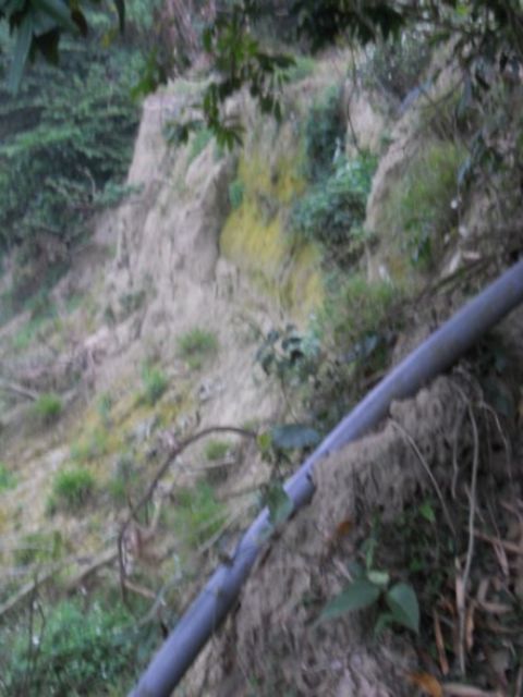

我2home菜寮溪坍塌整治從提出陳情書到最近將完工,
將近兩年時間,最近南部天氣炎熱,不適農務,回復書生本事,
敲敲鍵盤,正所謂:"不為無益之事,何以遣有涯之生?"
故聊做一番紀錄.

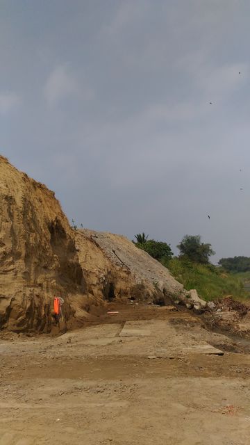

這是2home菜寮溪的斷崖,高23米.
這是整治後,將近完工的景象.

發表於 2019-6-6 14:13:32 | 顯示全部樓層
看來堤防好像還是不夠高,怕到時後泥土層也會被大水沖掉,看能否將堤防再加高
69
2073
51854
 樓主| 發表於 2019-6-6 19:27:04 | 顯示全部樓層
hongjen 發表於 2019-6-6 14:13
堤防高度16米多,施工單位已經哇哇叫,
再提高豈不是要他們跳樓.
我買此地5年多, 溪水沒淹過10米,應該
還好.

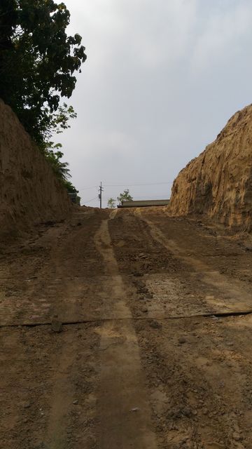

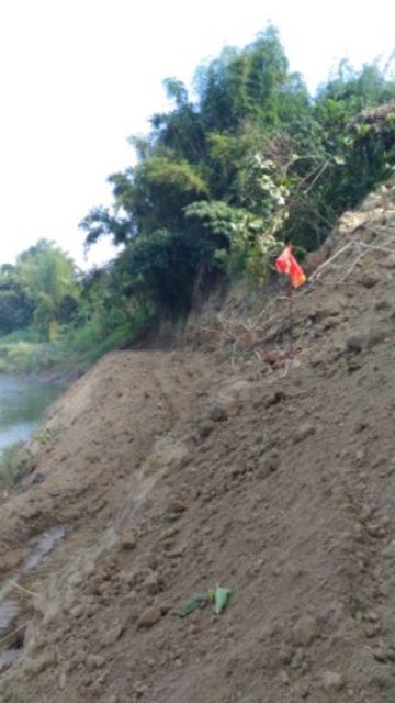

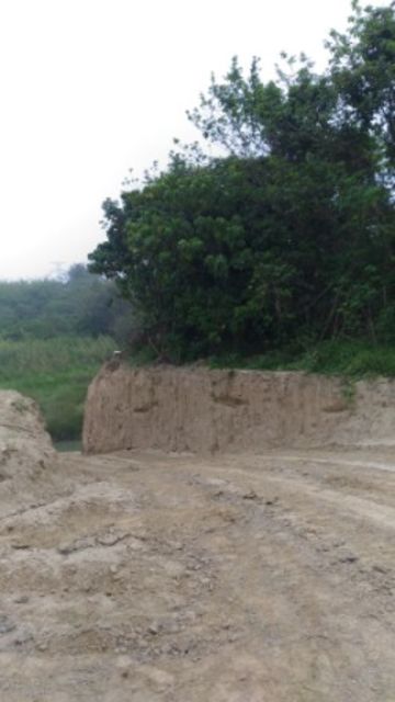

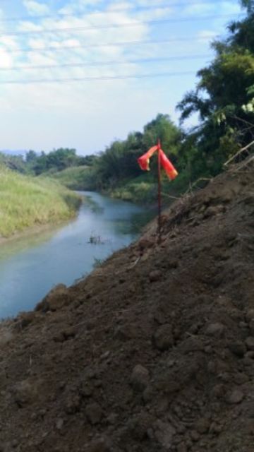

施工首部曲:開道下河床.
農地離河床23米高,怪手需挖出一條
寬6米,長約30米的斜坡,以利車輛載運土方.
這是從河床往上拍的樣子.
從農地往河床方向看的角度.

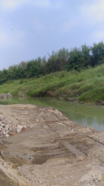

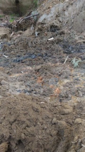

河床基礎開挖

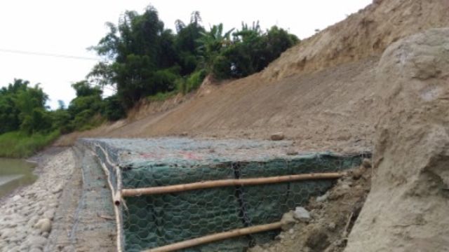

此次施工設計採用生態工法,先做拋石基礎,再往上堆2層石籠,2層土籠.
施工長度100米,須把河岸挖平4米寬,以便放置大型卵石.

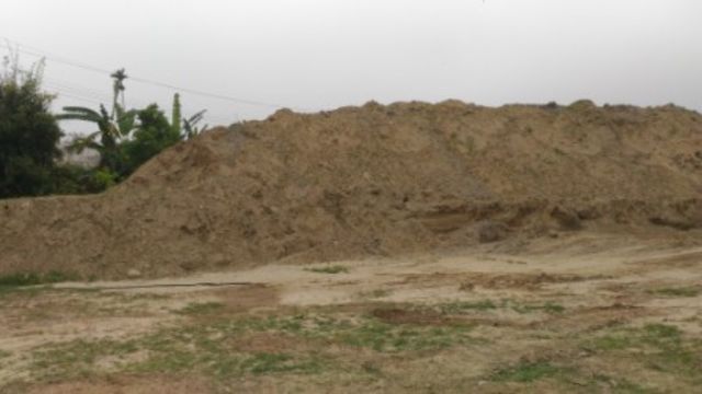

挖起的土方就堆置在我的農地上,高約6米,像座小山.
69

施工前先標出高程,確定堤防的最高點.
河床處開挖4米寬做拋石基礎,接著就往河岸岩壁
開始切削,整平後安置石籠,土籠.

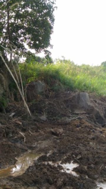

工程總有些難以預料的事,地下伏流就是個麻煩.
壁岩下伏流旺盛,像小溪般,流水聲都聽得到.
