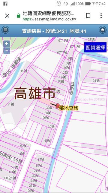

小弟想買圖釘標記的那塊地,可是土地與道路隔著另一塊長條型的土地,查過使用分區長條型的土地也是住宅用地,
想請問我如果買了這塊地要自地自建會有問題嗎?
ps:想說在這發帖會部會比較適合

發表於 2019-6-23 00:29:47 | 顯示全部樓層
可能有問題
不會的是交通用地
我的就是
記得建築線劃到他人住宅地目但為道路保留是需要同意的
只有交通用地名目之類的才不用同意
通常你這種是會另外有持份這塊住宅地當成道路共用

發表於 2019-6-23 00:52:08 | 顯示全部樓層
現無房屋的建地與道路之間,被他人建地分隔。
別碰。除非「先」把「他人建地」買下來。
aotsen2004 + 20 太棒了!

發表於 2019-6-23 20:01:54 | 顯示全部樓層
你要不要先問看看左邊那些有房屋住址號碼的,他們的房子是怎麼蓋起來的?

本帖最後由 yellow1 於 2019-6-28 14:23 編輯
如果該面前土地使用分區是住宅區,那可能就是既成道路。你量一下南邊道路截角5m是到哪一個範圍就是道路。
一邊這種買賣,我們都建議寫但書,就是建築線指示成果應在基地地界線或退縮至基地內。
即免經他人同意即可供申請建築執照,方才履行契約。
但該依民法規定,該既成有巷道所有權人有權利向通行人要求相對價金。
想念你!

發表於 2019-6-27 10:18:56 | 顯示全部樓層
yellow1 發表於 2019-6-24 16:07
該既程有巷道鎖有權人 ??

發表於 2019-6-28 14:23:32 | 顯示全部樓層
changyi 發表於 2019-6-27 10:18
該既程有巷道鎖有權人 ??
抱歉...我以為我有寫完.............
更正如上
