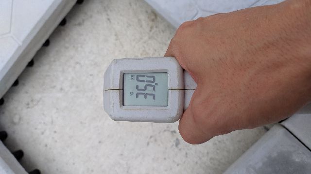

來了 數據是這樣子的
圖一是翻起來的地板溫度 35度

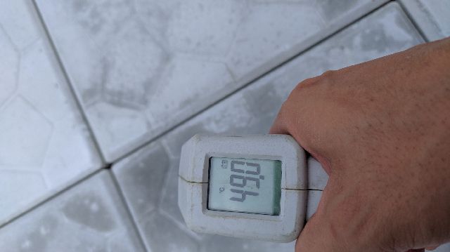

圖二是水泥板表面溫度 今天晴時多雲 有時候量到50度 若是大晴天 我覺得60度 都會有可能! 我覺得有效果 但是還可以在加強!
