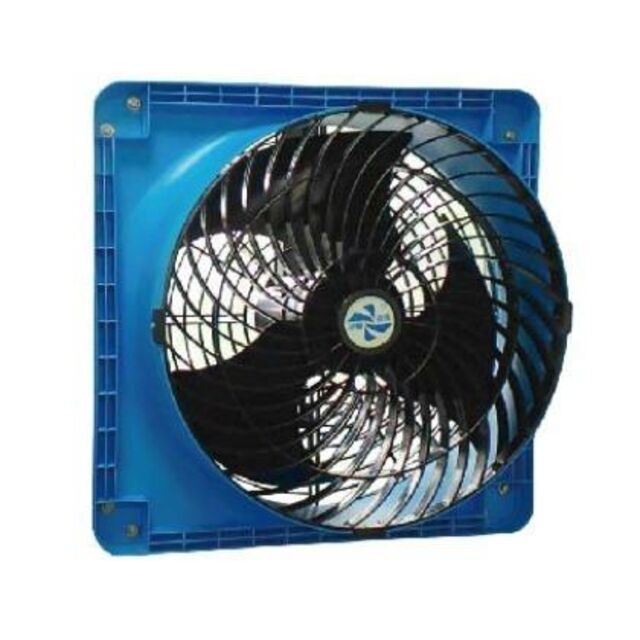

在網路上查詢到這一些換氣機制的風扇!
請問各位有安裝過嗎!
今年夏天感覺好像特別悶熱……還沒到大夏就感覺好熱!
頂樓4f樓梯間 沒有預留這一種大排風扇的位置孔!
只有留一個小樓梯窗

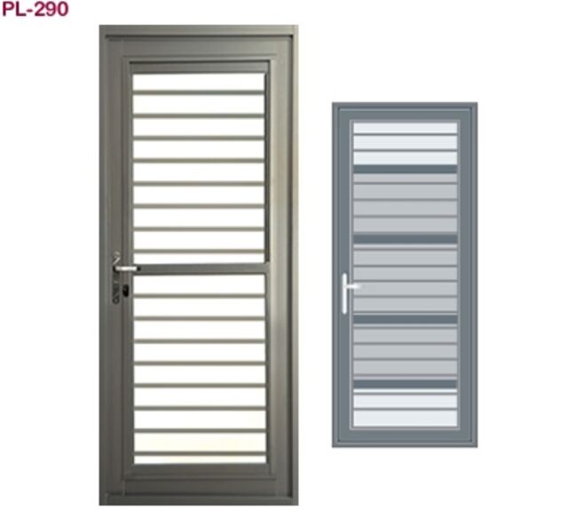

一個大概約1M*90cm的採光窗
一個三合一通風門 外徑寬95*210cm
是否能用這個通風門來裝上去呢?
或者有什麼好方式 可以整棟好散熱呢?
另外有個疑問  外面的風都已經熱到快40度了 有時候開個窗都覺得好熱了  換了 外面的風 真的室內會比較涼嗎?
室內1-4F 共7X坪
下面這個不知道好不好用 規格看起來比較接近我這個門! 但是不知道要用什麼來安裝!
【24吋 30米渦流循環扇-A24P3】
產品型號:A24P3
適用電壓:單相 / 220V / 60Hz
馬達出力:200W
風葉尺寸:22吋
送風距離:20~30 m
最大轉速:1000±50RPM
運轉電流:1.5A±5%
噪音值:72dB (距風扇3m測量)
尺寸:74×74×31.5cm
總重量:15kg
註:產品數據均為人工測量,可能存在±3%誤差;噪音數據為參考值,實際噪音會因安裝方式及使用環境而異。

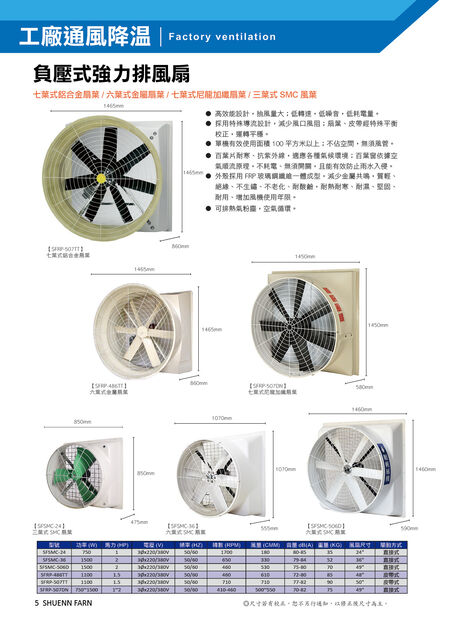

下面這個我裝得下 最小的 24寸 綠色風扇 風力180 CMM 是指 每分鐘立方嗎?
24

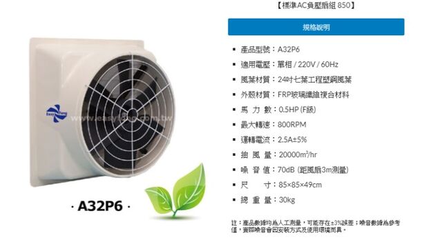

 樓主| 發表於 2019-6-29 13:50:43 | 顯示全部樓層
找到一個 每小時 20000 立方的  裝上去....約3分鐘 我的房子 循環一次....好強大阿
好像剛剛好可以 裝上我的 三合一通風窗 不過要改

目前傾向做一個推車 要使用時候直接推過去與門框做結合!
