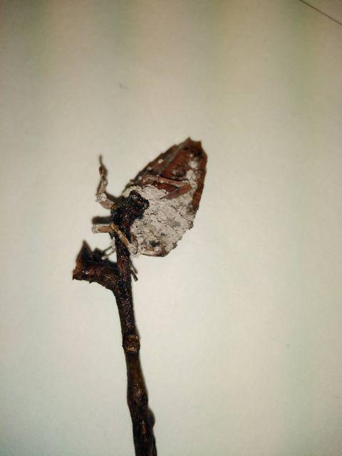

向大家報告一個好消息, 某種真菌可能是白殭菌是荔枝椿象的天敵!
我今天摘龍眼時,發現一隻死掉的荔枝椿象上面有白菇狀.

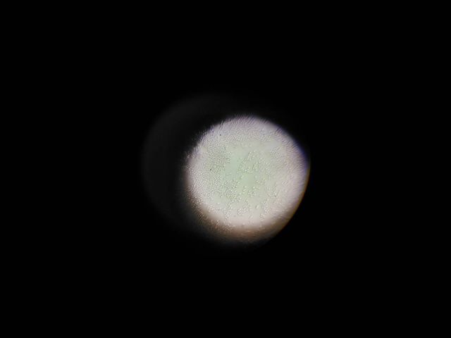

經過顯微鏡放大600倍檢查,根據孢子長相我懷疑可能感染了白殭菌死亡.
詳細內容請看 7#

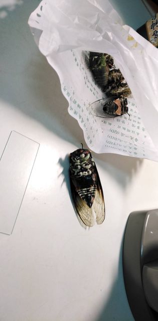

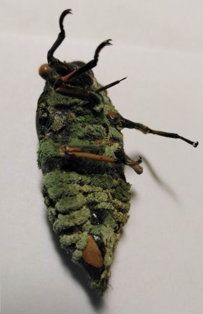

今天在田間發現幾隻的台灣熊蟬被綠殭菌感染的死屍.
因為以前去過農業藥物毒物試驗所當過學生上過[生物農藥與生物肥料]課程,曾經因為想要對付天牛的危害向上課老師索取了一些殭菌的樣本拿回家用顯微鏡觀察並做了觀察紀錄在課程教材上. 後來那些樣本就被我噴施在無子檸檬樹上.但那棵檸檬早已被天牛造窩在樹心內,還是死了.
這次在田間發現幾隻的台灣熊蟬被綠殭菌感染的死屍.趕緊使用顯微鏡去觀察,確認是綠殭菌沒有錯.

我不確定白色是否白殭菌,
但我跟據以前從毒藥所拿到的樣本,確定在顯微鏡下的白殭菌長相是 「小圓」,黑殭菌是「長桿狀」,綠殭菌是「眼淚狀」。
你有果蟬死屍是白色的嗎??寄一隻給我,我拿去顯微鏡下看看。
我寄一隻綠殭蟬屍回贈你。

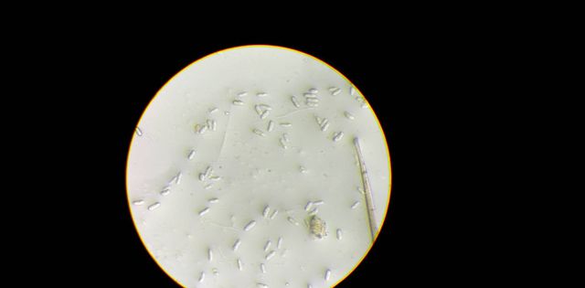

 樓主| 發表於 2019-7-16 19:16:50 | 顯示全部樓層
本帖最後由 快樂農夫 於 2019-7-16 19:53 編輯
eastern 發表於 2019-7-8 15:26
要去巡查看看才知道...
但也不知道如何運用!

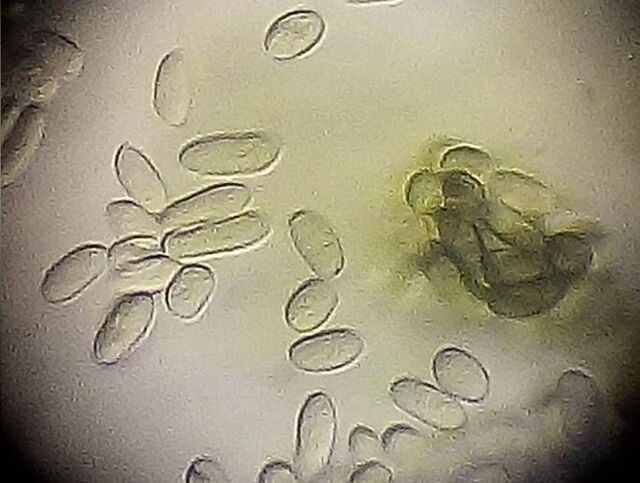

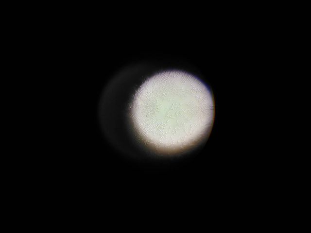

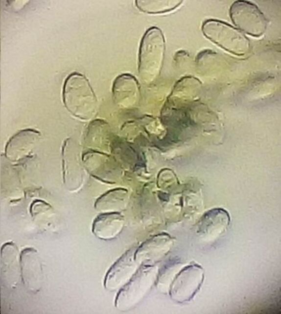

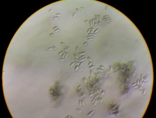

東大,您寄來的蟬屍上的細菌確定不是白殭菌.
很可能是黑殭菌那一類的.(綠殭菌也是屬於黑殭菌的一種)
因為顯微鏡下看到的長相是長桿型的,而蟬屍有綠色霉斑. 白色的霉斑似乎也在轉色呈綠色.
我把顯微鏡下的照片附上來供您參考.
黑殭菌或綠殭菌都是[蟲生真菌],就是寄生在昆蟲身上的真菌. 要用人工繁殖上課的書上說[產孢之營養需求嚴苛].看來我們這些業餘的要想克難繁殖可能不容易.
我過幾天回贈你一隻我園子內的死蟬屍體,應該是感染綠殭菌死亡的.

發表於 2019-7-16 20:07:20 | 顯示全部樓層
快樂農夫 發表於 2019-7-16 19:16
因 ...
快樂大大, 不用回贈給偶啦! 偶不需要...

東大你好!

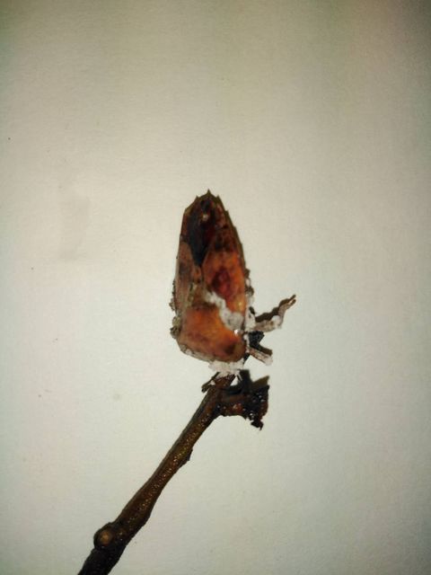

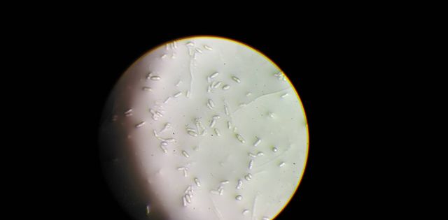

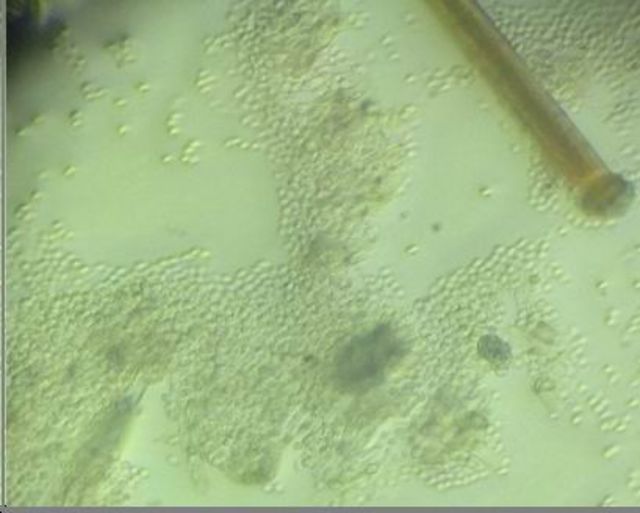

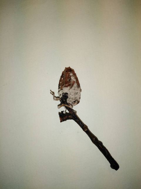

向你報告一個好消息, 白殭菌確定是荔枝椿象的天敵!

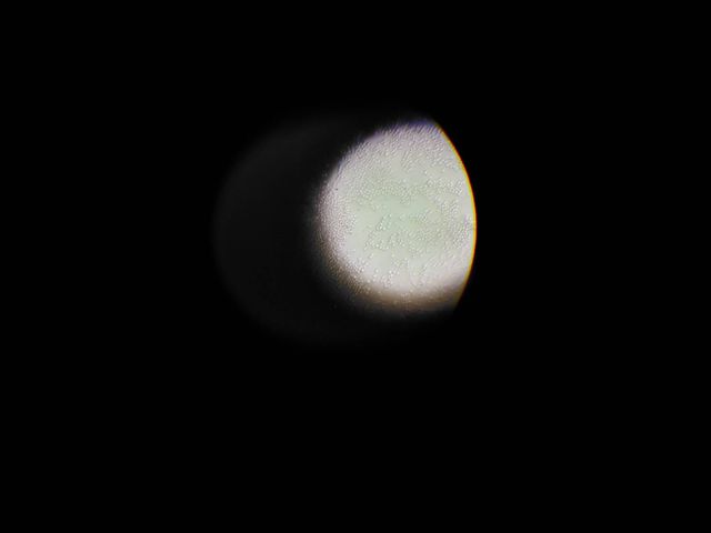

經過顯微鏡放大600倍檢查,懷疑感染了白殭菌死亡.
今年二月底至四月初,在龍眼開花前,荔枝椿象危害嚴重.我前後噴灑了三次農藥.每次都是[賽洛寧+亞滅培]稀釋倍數遵照政府指示倍數.用動力噴霧機噴灑. 因為龍眼沒有矮化,因此高處的龍眼農藥並未能噴灑到.未噴灑到的結果是開花後沒有收成. 但有噴灑到的這次有收成.開花後到收成都沒有再噴過藥.
上個月低矮處還有發現2隻荔枝椿象.
前幾天摘龍眼時,則都沒有發現活體
經過顯微鏡放大600倍檢查,懷疑感染了白殭菌死亡.顯微鏡下的菌會動,所以是活菌。
結論:
1. 白殭菌確定是荔枝椿象的天敵,值得農政單位推廣.
2. 去年我曾經買過台大的寄生蜂,但沒有效果.零收成.
3. 今年二月底至四月初,在龍眼開花前,荔枝椿象危害嚴重.我前後噴灑了三次農藥[賽洛寧+亞滅培],消滅了數以百計的荔枝椿象..
4. 這陣子摘龍眼時都沒有發現活體的荔枝椿象,但有發現乾枯死屍.
5. 今天注意到有被白殭菌感染死屍,但我今年並沒有噴灑白殭菌.因此菌體從何飄來,我並不清楚.
6. 既然白殭菌有效,我準備購買一些在秋末冬初噴灑,進行防治.然後看明年春初是否有荔枝椿象能夠逃過白殭菌而越冬來危害.
