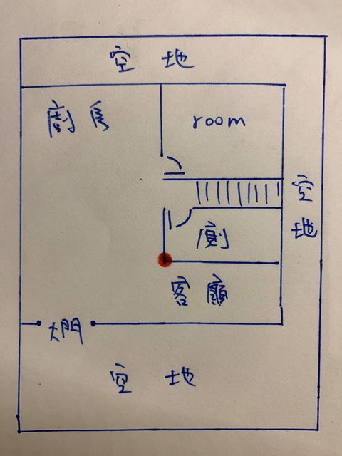

發表於 2019-7-9 16:29:50 | 顯示全部樓層 |閱讀模式
想請問最近看上一間早期蓋的2樓老房室內地坪約20坪
一樓為廚房 浴室 孝親房 客廳
因為原始格局客廳與浴室大小差不多一樣
就目前生活型態來說 客廳非常的窄小,衛浴又太大
故想要把衛浴移動到房間的位子,讓原本原本的客廳與浴室統一為寬敞的客廳
但後來發現紅點處一隻柱子,位子又在尷尬的正中央
想請教各位前輩 有無可能用別種方式去取代這隻柱子呢?
如真的無法取代的話 還有什麼方式可以重新規劃需求呢?(大客廳)

發表於 2019-7-9 18:42:53 | 顯示全部樓層
方案1把客廳跟廚房對調
方案2房間移到客廳.後面那間房間打掉

發表於 2019-7-10 12:55:54 | 顯示全部樓層
楊仔 發表於 2019-7-9 18:42
方案1把客廳跟廚房對調
方案2房間移到客廳.後面那間房間打掉
我猜版主想保留「大門」右邊,原客廳前方牆壁的「窗戶」。

發表於 2019-7-10 12:59:46 | 顯示全部樓層
本帖最後由 笨羊 於 2019-7-10 13:01 編輯
如果可能,把「丨」形的直立柱,加一根橫樑,
弄高一點,改成「丄」形的支撐樑。

發表於 2019-7-10 13:46:49 | 顯示全部樓層
這是室內裝潢的問題
基本上 已經做好的梁柱 都不能動的
就是透過 改變格局 去讓那些柱子存在不存在感

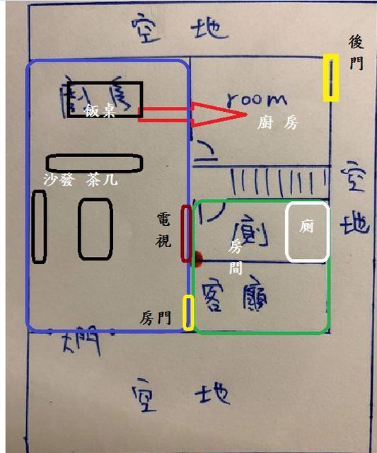

發表於 2019-7-10 17:12:23 | 顯示全部樓層
這房子三面空地, 採光和通風真叫人羨慕.
不知道是否手繪圖的比例僅供參考,
如果只是看圖說故事的話?
我會把原本客廳那兩個字的位置和衛浴間切齊變孝親房,
衛浴間縮小.
原本room的位置變廚房和開放式餐廳
原本廚房的位置變客廳和餐廳
大門進去空白的位置到底都可以當客廳
柱子留在客廳或孝親房, 應該都可以當櫥櫃的邊處理.

發表於 2019-7-10 19:10:20 | 顯示全部樓層
b18 發表於 2019-7-10 17:12
不知道是否手繪圖的比例僅供參考,
這方案不錯!
可進一步將廁所隔成2間,
1間給公共空間,
1間給原來的客廳變成套房。
