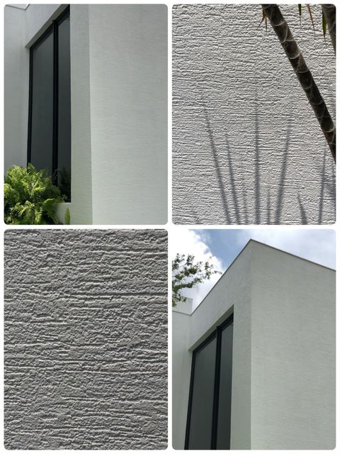

近期在籌備自建房子,看到喜歡的外牆質地
想詢問照片中的白色外牆(高雄-碳佐麻里時代店)
是石頭漆的一種嗎?
或是其他工法?
另外想問這種白牆面的耐用耐髒情況?
感謝各位前輩指教

應該是德國STO塗料!等級不清楚.............

我看起來是水泥牆打粗底未粉光,固意留粗糙面,東南亞很多外牆也是這種感覺,再上水泥漆就好了! 白色牆如果遇到屋頂或窗檯下雨水流集中流過的地方是會很快就黑了! 設計上要特別注意!

很可能就是石頭漆,
因為商用大多是低成本+不太耐久..但好看!
住宅則以石英磚為主流。

這種 凹凹凸凸的漆~ 在 新店山區 有看到過~
跟 主人閒聊~ 說 容易 長青苔 積灰塵 ~
半年 到 1年 就要用 高壓水槍 沖洗 牆面 ~
