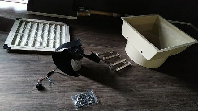

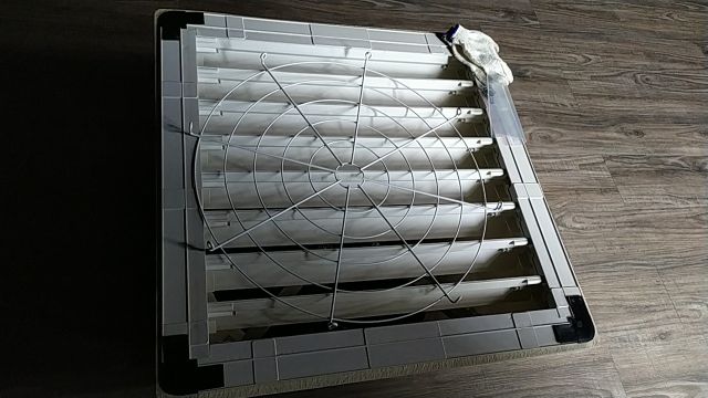

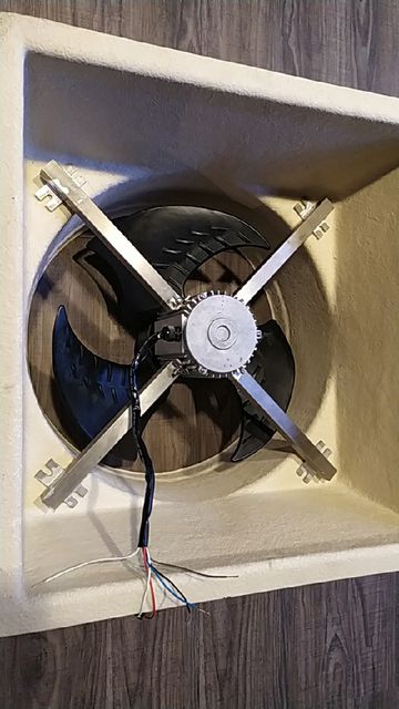

這幾天測試了換氣循環扇
這款是新款 原本是工業或者 農業室內用
是我到工廠 找材料改成住家款
優點是 省電 修改成3段風力
修改成 遠端遙控
遠端監控溫度 然後遠端先行開啟散熱
馬達功率200w我實際測試 最大耗電有370w 中速32xW 低速300W 至於為什麼是這樣子 廠商跟我說馬達功率和耗電量不一樣 !這我就不懂了 誰知道可以補充一下!
風扇葉片有破風效果 實際在工廠測試2台比較 噪音確實比 傳統6葉的小聲 且6葉的 大多是半馬375馬達功率 (700w?) 或者1馬力功率馬達問工廠實際耗電是大概1200w!
且風量推力不輸給6葉的喔!
但價格便宜不少
安裝後 剛剛好是颱風要來的那一天 全台熱爆 外面的風也是熱爆! 到晚上還是熱風!
所以 吹進來也是熱風! 優點是雖然是熱風 不過風都有在流動 所以不至於爆汗!但是還是很熱阿~~
心得是 這換氣扇 只能在晚上6點過後到10點 早上6點到9點開啟
因為室外要是涼風他就能加快房子內部循環 把一天曬熱的水泥 加速排熱!
若是像昨天晚上7/22 都沒下雨 晚上涼風徐徐 循環下去 整棟超涼 昨天樓下完全不用冷氣!
搭配循環扇後 關閉扇
睡覺時候打開冷氣 超省電 冷氣吹一整晚 臥室 不用1度電
整體來說 對付一整天曬熱的房子 效果是絕對有改善!但是前提是 室外需要涼空氣! 至於耗電最小300w 換來整棟乾爽舒適 我是覺得很划算 因為冷氣冷氣整棟開 耗電量一小時 就可以讓這個風扇用好幾天!
另外 缺點是 就算改裝的風扇有比較靜音 因為是負壓設計, 音量也是有點大 大概有50db至60左右
一天使用的 時間大概7至8小時 耗電比冷氣 應該是省很多!
在室內測試 1f後窗戶 開中速風 可以吸氣到前大門都有風 長達11公尺
以上分享

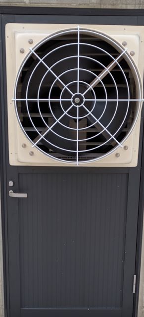

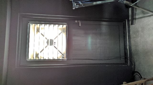

 樓主| 發表於 2019-7-23 22:17:02 | 顯示全部樓層
本帖最後由 accrod 於 2019-7-24 15:56 編輯
mingsungwu 發表於 2019-7-23 22:00
請教是裝在排氣端嗎?
進氣端需要裝嗎?
裝在最頂樓 排氣端就好
進氣端不需要裝 就可以感受到 他的風力可以拉10公尺以上!
今天大暑 一個早上完全無雲 就把牆壁曬熱了 下午2點下了的大概1小時大雨 牆壁還是熱的 開始開啟風扇 到6點牆壁已經降溫了  現在還是繼續吹 因為 整棟 涼風徐徐 很舒服!
另外 本來會殘留濕氣在房子某個角落!
現在只要開啟 濕氣完全不留了 通風 濕氣就不會滯留!
且用負壓方式散熱 房子比較不會有 正壓進氣散熱的大量灰塵!
