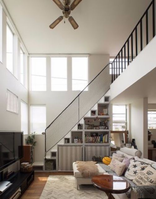

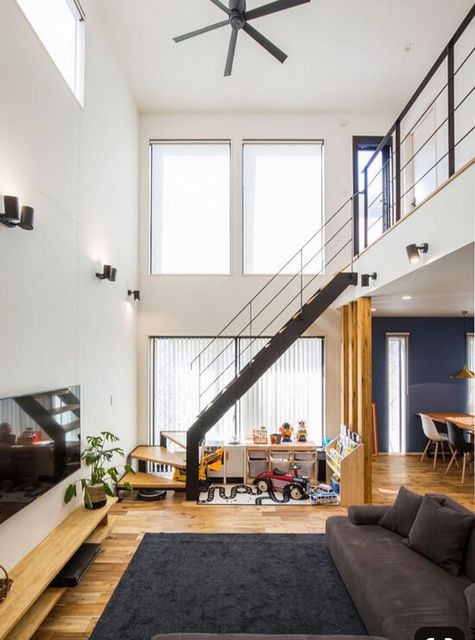

理想中的房子(圖一、圖二)
看起來牆面平整乾淨,很簡約清爽

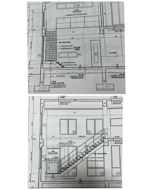

建築師的圖(圖三、圖四、圖五)
柱子尺寸60x35cm
RC牆16cm

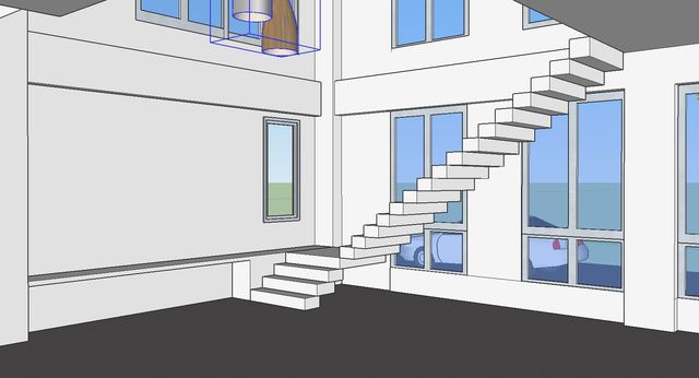

原本在討論房子設計時沒察覺,直到看到內部的3D圖連樑柱都畫出來時,發現客廳挑高1、2樓整體的簡約牆面美感都被破壞了,凹凹凸凸的。
想問理想參考照片中,他們的房子牆面都看不到樑柱的痕跡?(建築師是解釋台灣是地震國家,樑柱都比較粗的關係)
如果想要像理想參考照片一樣,應該如何更改設計?
近期跟建築師已經討論到施工圖的階段,看到施工圖才自學sweet home3d把樑柱畫出來,發現跟自己理想的家還有點落差,心情有點沈重。

發表於 2019-8-29 17:38:32 | 顯示全部樓層
沒想到有人跟我一樣設計, 我是正在找工班階段準備開工.
建築師應該有跟你說這樣的設計板模工班費用會爆表吧
因為沒有樓板可以撐住天花板
這樣的室內設計無論歐美日都是靠木工包覆, 白色壁面幾乎都是矽酸鈣板石膏板噴油漆或灰泥
他們的牆壁不是水泥所以木牆在做的時候就已經將壁面做平整了
所以我們看的都是很漂亮的平整面
水泥柱要做就是把牆壁內推讓外牆看起來凹凸立體, 順便能做點止水線功能
換句話說你要犧牲客廳面積, 讓牆壁和樑柱齊平
或是你調整空間坪數再放大客廳面積彌補
如果客廳天花板就是頂樓了可以降樓板跟梁面切齊讓梁露在頂樓戶外.
總之一切都是成本

發表於 2019-8-29 17:47:45 | 顯示全部樓層
這簡單啊!!
局部作成梁柱外露即可........讓內側齊平!
樓地板面積變小而已!

發表於 2019-8-29 20:56:42 | 顯示全部樓層
牆壁朝內推切平,使梁柱外凸使外觀立體感會更好,
這是蓋農舍前的想法
只是
住一段時間後,梁柱外凸也有個現象
八哥群會站在外凸的地方唱歌,說話,開趴,.....上廁所
近30隻很熱鬧唷
