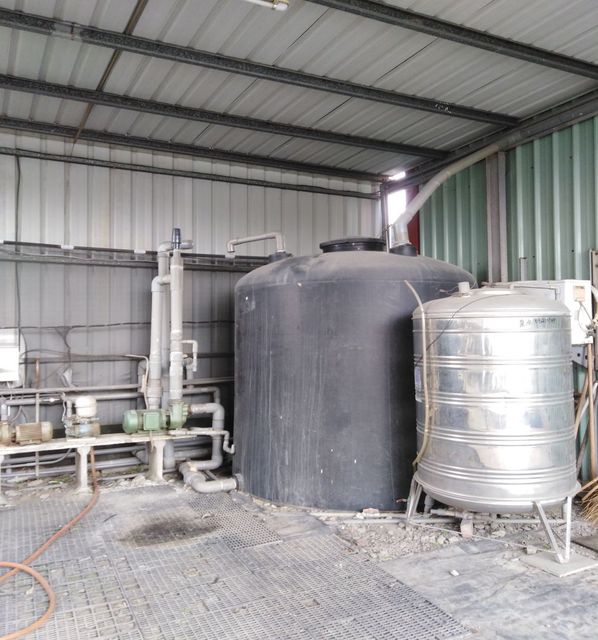

發表於 2019-8-29 14:02:29 | 顯示全部樓層
本帖最後由 akirahsiao 於 2019-8-29 14:34 編輯
買一個白鐵水塔再加上加壓馬達,
2Home 都是叫水車過來,加滿一桶320元,用二個月左右!
沒水了!再打電話叫水車過來加水,不過要找檢驗合格的廠商才行!
1Home 用的是RO逆滲透,感覺還是2Home買的山泉水口感比較好喝,泡茶也比較甘甜!
市區泉水20公升10元,鄉下泰山泉水20公升5元.第一次去買一投10元,結果水桶裝滿,剩下20公升洗車!
圖中那個黑桶是裝地下水,白鐵桶才是裝泉水!那個透明塑膠管是看水還有多少用的!
