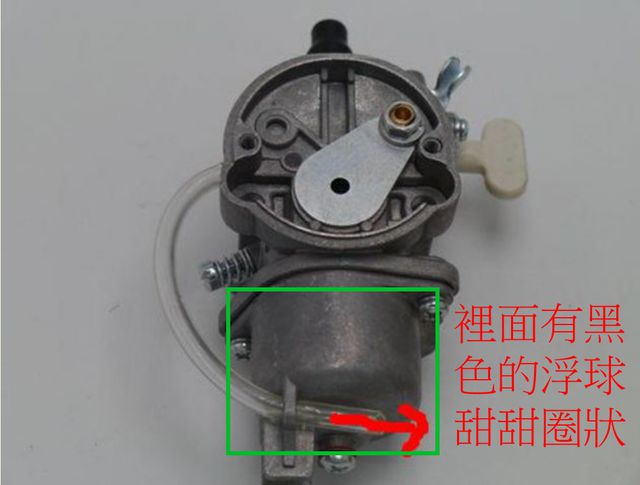

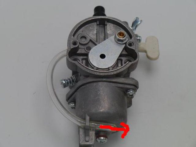

小弟化油器進油口堵住。導致油無法順利進入油杯中。
用了化油器清潔油後,再用空氣噴槍。油可順利注入。
但卻發現在注滿後,會從透明管中流出,請問先進是否
知此問題何解?

我的也是這一支小松 G45L,
也是常常會這樣,
我「猜想」應該是化油器裡面,油杯的浮球歪掉卡住裡面一個金屬彈片的問題,
因為卡住了,金屬彈片沒法正常動作,所以一直漏油。
我每次把油倒光,下次再加新油時就很容易這樣!
應該是割完草翻轉倒油箱剩餘殘油時,導致浮球歪掉卡住。
我都是把割草機擺正(也就是油箱蓋朝上),
倒新油,然後再關掉油開關,
然後上下晃一晃它就正常了!(我猜想這樣可以讓那個浮球歸位)。
你試試!
純經驗分享,沒啥正確理論的!

依經驗判斷,透明管會跑油出來,是杯子裡浮球嫌疑最大
1.杯沒裝好卡到
2.浮球被沉澱油黏住(放太久)
3浮球破了浮不起來

跟我設想一樣,所以在那油杯裡外面敲敲打打,就希望它浮起來,
但就是沒效果(確定沒破)。但在拆下油杯時,確實發現那浮球不怎靈活。
明日再更換浮球看看(先前有更換一個ng化油器)。
猜想那浮球浮起時就是堵住那透明管的油路。但真好奇為何這樣設計 ?

我之前第一次出現一直漏油時拆的經驗:下面油杯拆開,那個浮球斜卡在油杯上。
後來我都是上下晃動機子幾下就正常了,其實不會卡很緊,
我覺得如果上下晃動將之歸位就可以解決,
其實也不用再去修什麼,
差不多可以用就好。
機子老了,最後就是「練技術」(現在拆機的速度蠻快的,拆到引擎換活塞啥的,沒多久就可以搞定)。
最怕的就是不曉得壞那裡,或是可以拆的都拆了,可以換的都換了,還是搞不定。

浮球控制三角油針,三角油針控制進油口的開關啟合,調整浮球可控制油面高度。
機器放置一段時間油針有可能卡住在開或閉合狀態,油針黏住在閉合狀態汽油就進不去。
油針黏住在開啟狀態下,汽油達到標準油面高度時汽油就無法關閉一直進入到化油器,
然後淹到引擎內或者自溢流管流出來。
用螺絲起子塑膠柄輕輕敲化油器外殼或把底部卸油螺絲拆掉,用空氣噴槍自螺絲孔輕吹也可以解決狀況。
