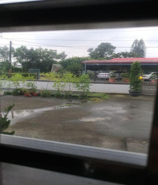

經過颱風洗禮,發現水老是積在前庭門口階梯前,所以從車庫進門都需繞一大圈!
如果要重鋪水泥,好像工程浩大,需將舊水泥挖除!
所以想改鋪連鎖磚或平板磚,看能不能改善積水問題.

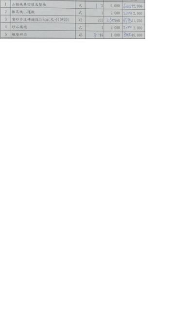

找到一家二手平板磚20*10*8CM規格水泥本色,250元/平方公尺.
200平方米施工帶料開價料300米平方(75000)+工資(65000) =140000元
感覺那個平板磚買小的好像不划算,施工費用算磚塊錢!
205平方米*230元=47150元,說明是小塊磚比較費工!
想請教有經驗大大,這樣買二手小磚施工好像沒比較便宜?
買小磚有啥優點?如果沒有優點還是買新的大尺寸磚頭比較划算!
至少省一些工錢剛好補磚塊的費用!

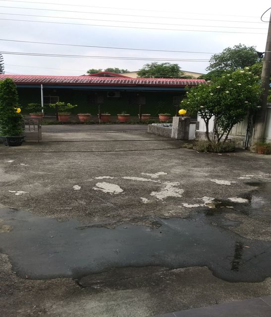

前庭積水狀況.

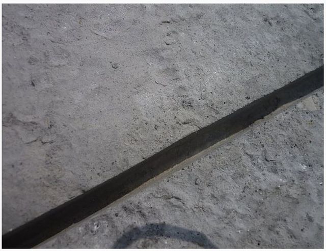

不嫌醜的話!積水處的水泥地打(或是請人用切割機來切)一條小溝(伸縮縫)就可以將積水排出去了!
網路隨便找一下相關參考
https://cloudlife.pixnet.net/blo ... 2%E5%A3%93%E8%8A%B1

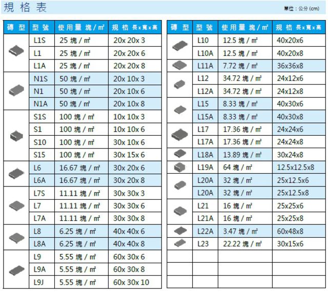

我之前是用 30x30x6 cm 的高壓水泥平板磚,一塊約十幾公斤,一片25元,自己慢慢舖...考量個人體力問題...,所以不敢用太大塊的...,基本上小型車上去,應該還不致於破裂... 大塊的好處是施工快....小塊則是工很多...,通常對時間就是金錢的工人來說,大都是大塊的好..
舖平板磚要非常注意工法,否則最後會不平整或長草....若是請工人舖,切記不能偷工減料...

前庭是照片中的哪裡?
軌道鐵門的前面嗎? 還是有種樹盆栽那裡?
門口墊高後若沒排水到水溝,水會不會流進門內啊?
墊太高,門軌會不會泡水泡太久?
只要低窪的水泥切幾條溝或埋排水管,引水到附近的水溝就好。
照理,建物四邊應該都有水溝, 否則浴室、廚房排水到哪裡?看是不是哪裡有水溝蓋被水泥給封住? 也可能銑幾個孔就好了!
所以,先把水溝找出來再說!?
重鋪水泥 並不需要把舊水泥給挖掉!
水泥有裂縫或長草, 清乾淨之後,補一層自平水泥整平就好。低窪處照樣讓他低窪,做好排水就可減少長草。 自平水泥比一般的水泥粉光更光滑,要注意摩擦力可能不太夠。
akirahsiao + 20 太棒了!

 樓主| 發表於 2019-9-19 15:43:03 | 顯示全部樓層
FlyNews 發表於 2019-9-19 14:09
前庭是照片中的哪裡?

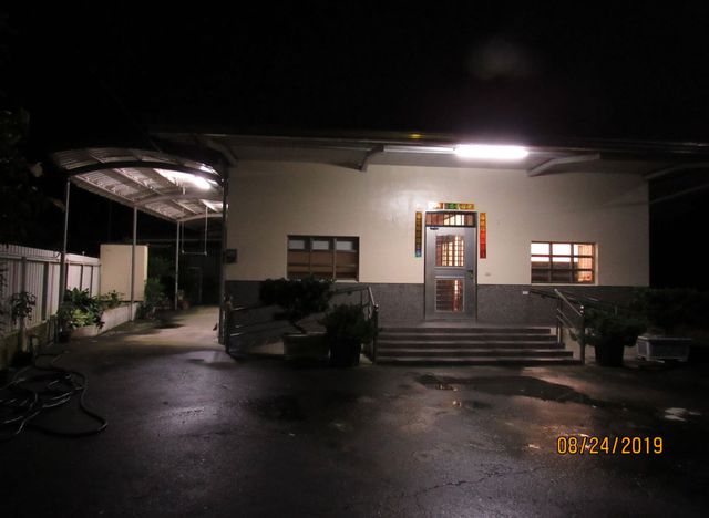

這個農舍蓋的時候僅在屋後空地留一個陰井集水,所以前庭完全未做排水溝!
僅是前庭水利溝旁圍牆挖兩個排水孔應付排水,一般都靠水泥地本身滲水功能排水!
所以才會水漫庭前,只要一澆水就積在門前階梯處.因屋子本身架高約一公尺,
設計一個五層階梯,不至於會淹水入門內.但出入就是不方便!
不弄漂亮一點,老婆不願跟我來"話山話水",每次都是自己一個人來唱"樹枝孤鳥"!
所以忍痛賣掉一張智邦來建設烏托邦!

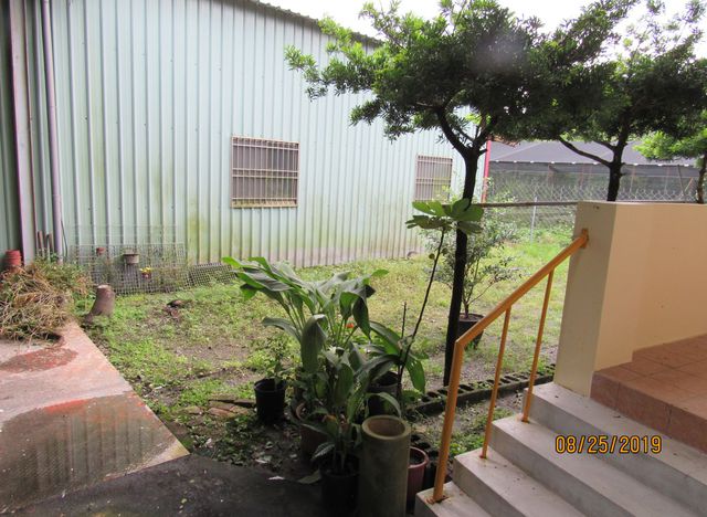

澆花就積水在階梯處.

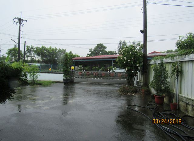

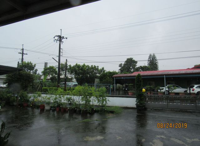

上次白鹿颱風積水狀況,就是同樣位置積水.
大雨時水泥地滿水時,透過圍牆排水孔排入水利溝.
前庭中央凹陷處容易積水長草,排水孔在左右兩側.
左下方處就是陰井所在,已被鐵板封住.
另一側的水則是排進小花園的泥土,好在排水性不錯,不然積水不退就累了!
這農地排水能力還不錯,前庭會局部積水,但不會淹水!

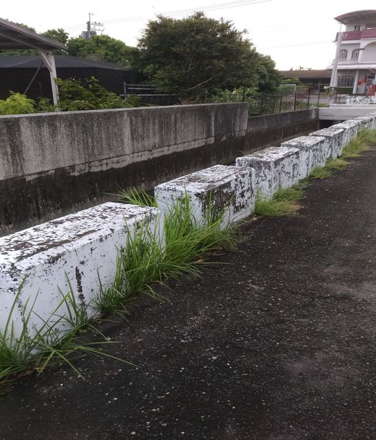

僅是前庭水利溝旁圍牆挖兩個排 ...
有陰井,應該就有水溝,才會有些地方可自行排水,
建議還是想辦法找出水溝在哪裡吧!?

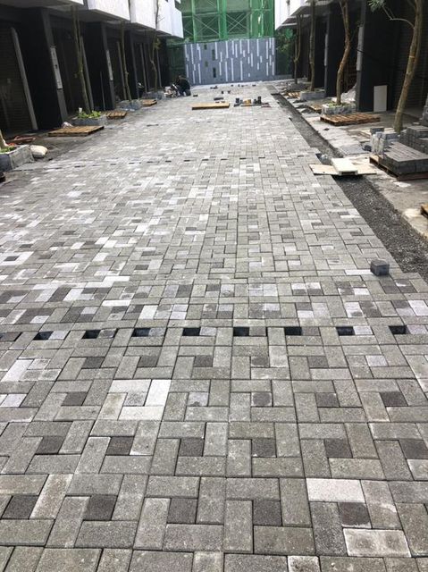

要不然就是地面割一堆槽,把水導引到外面的大水溝,
嫌太低窪的地方疊一疊植草磚墊高,不一定要舖水泥固定,
但可能要先墊些碎石/砂整平才能疊磚??
大片的平板磚若重壓較容易裂,且較容易打滑,但也要看多大片?
所以停車場大多是小塊較厚的磚/柏油/環氧樹脂地坪,
環氧樹脂地坪要先用自平水泥整平...但同樣較容易滑。
200平方米約60.5坪,舖2手磚,140000元,平均每坪2314元, 感覺偏貴了點!?

估價單14萬有多灌水平板磚數量,整批二手磚約350平方米,約多估2萬!
所以要談到100平方米工帶料5萬是有可能,但卻是二手磚!
廠商自己後來都覺得報新磚價可能比較有競爭力,所以還要再重新談!
