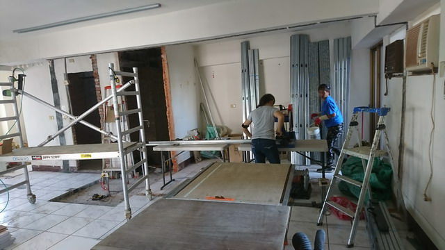

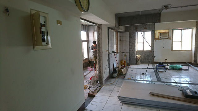

在新建工作之餘 也會接整修增建及裝潢工程 只是一直以來都沒PO出 因為 改建及裝潢很耗時 而改整建過程一定要先拆除部分 而且過程很傷畫面

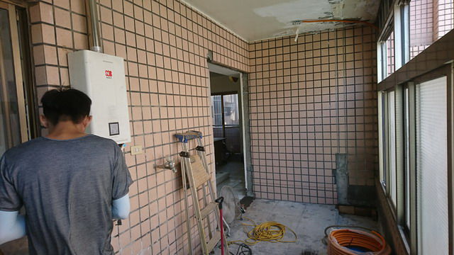

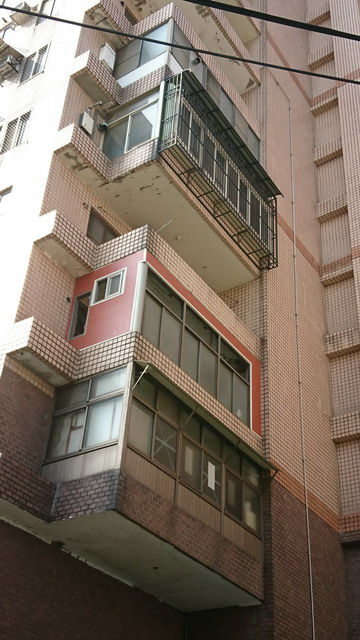

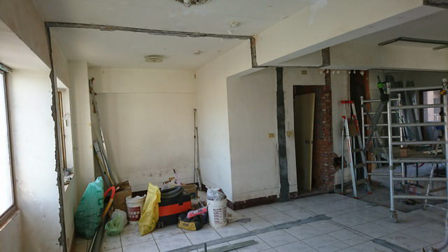

先看看苗栗的案件 它是公寓 原來格局 是兩房+加一半套衛浴套房  一衛+一廚房 三陽臺  而其中一陽臺特大 所以設計成外推來當廚房 把原先兩小房
合併廚房 變成較大的兩房 再把客廳縮小些 把主臥變大些 成為 全套衛浴加泡澡桶 本來隔間都是磚造 拆除 後改為輕隔間

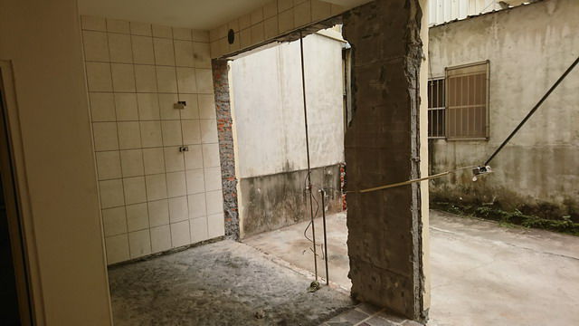

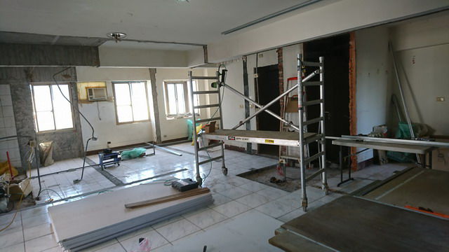

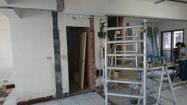

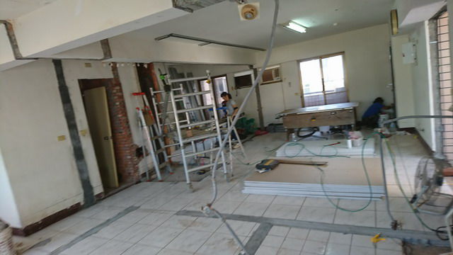

先看拆除後的樣貌 可看出原隔間的樣貌

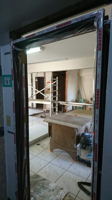

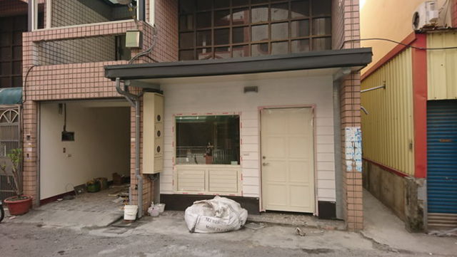

拆除大門後 先把新的大門安裝完成 方便建材工具進駐

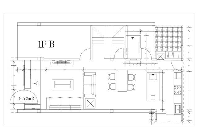

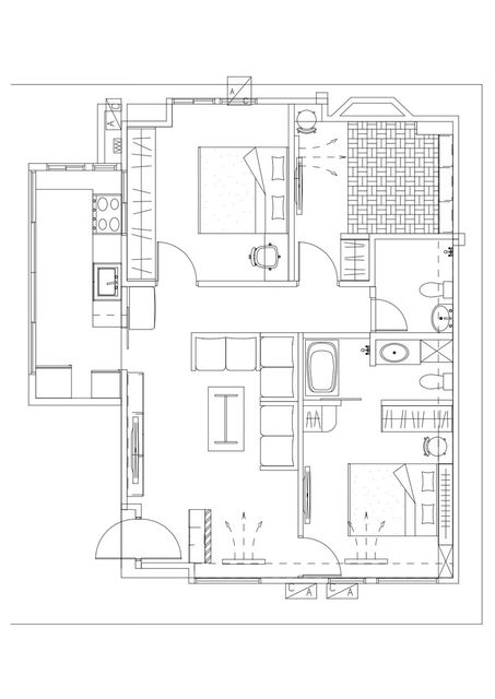

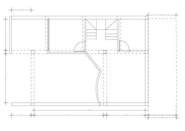

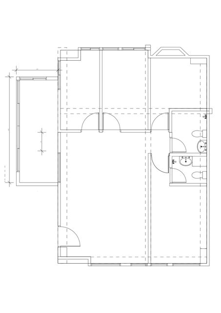

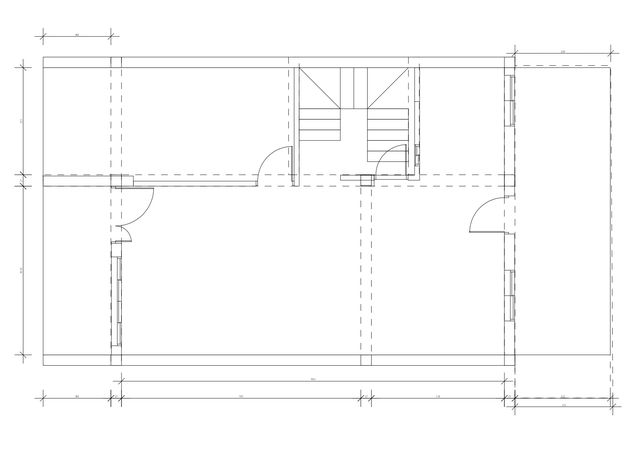

附上 原格局圖及新格局裝潢圖

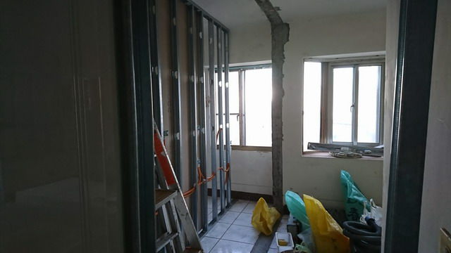

 樓主| 發表於 2019-9-27 08:14:20 | 顯示全部樓層

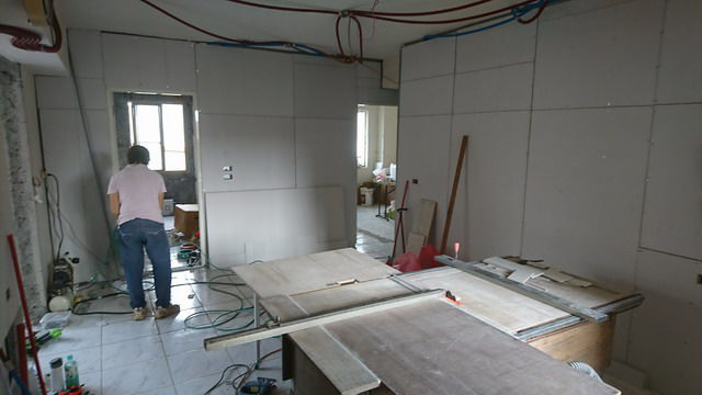

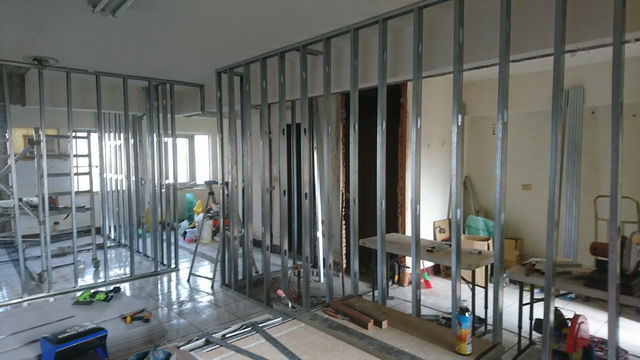

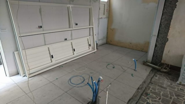

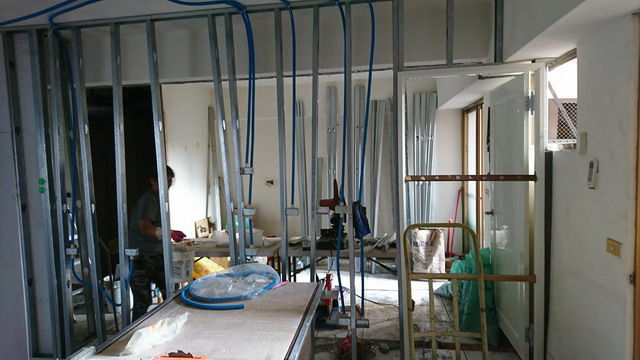

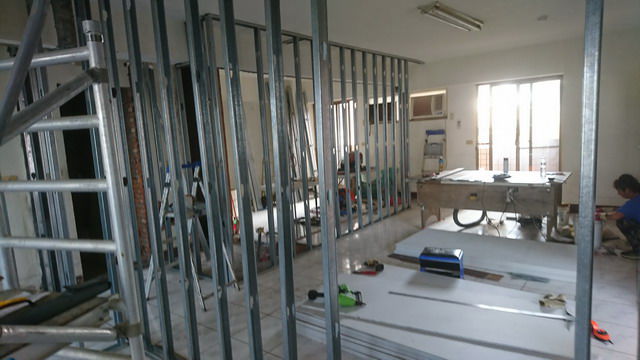

RE: 整修增建及裝潢工程2019-苗栗 立骨架 配水電 封板材
本帖最後由 照像機 於 2019-9-29 07:37 編輯

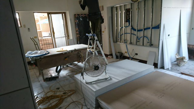

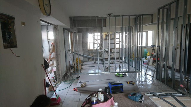

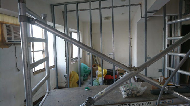

雷射放樣後 先立骨架
配水電管路

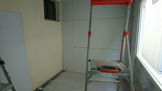

封板

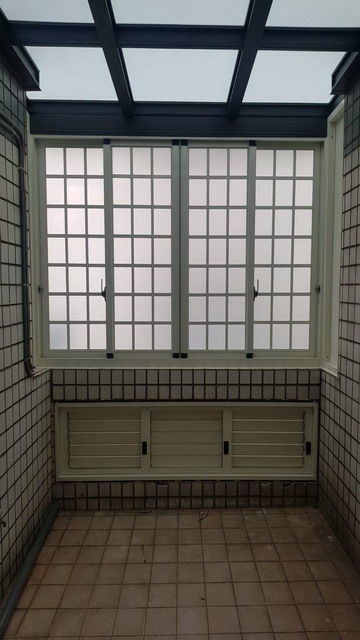

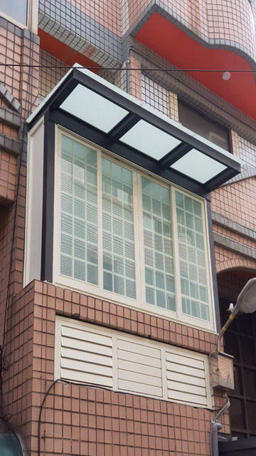

外推陽台 外板封板完成(紅磚色)

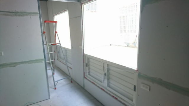

 樓主| 發表於 2019-10-4 19:28:29 | 顯示全部樓層

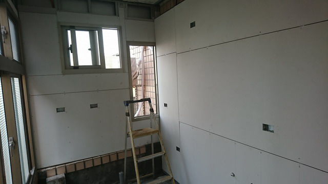

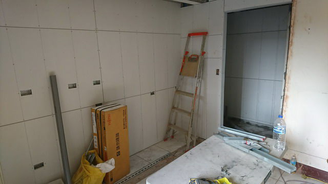

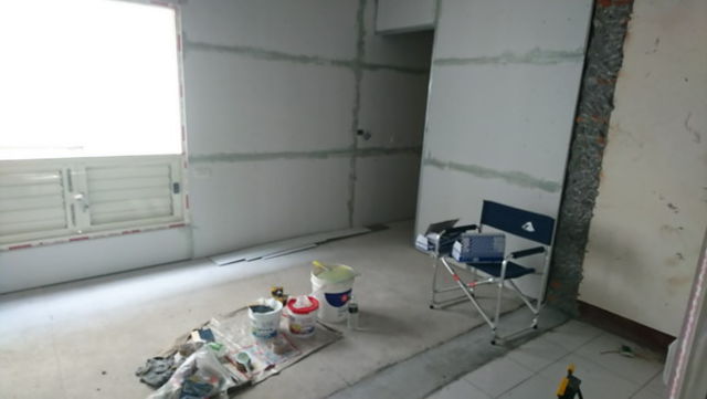

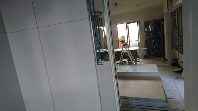

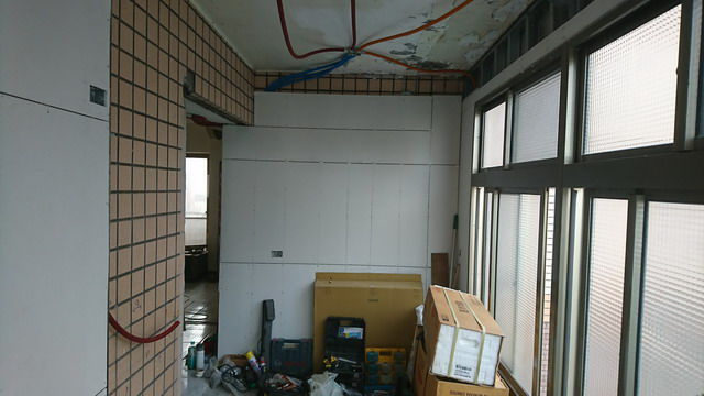

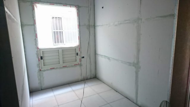

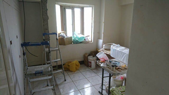

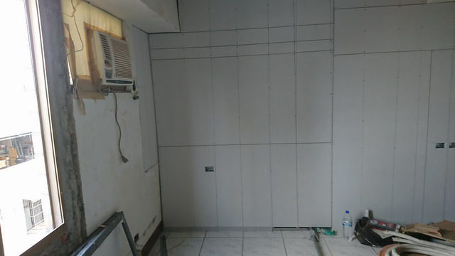

RE: 整修增建及裝潢工程2019-苗栗封板材
本帖最後由 照像機 於 2019-10-5 06:56 編輯

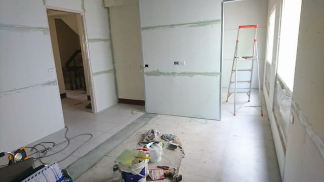

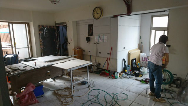

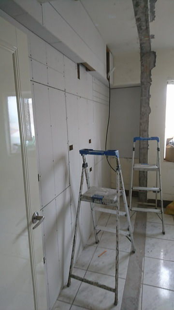

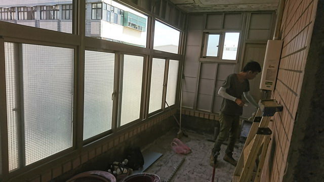

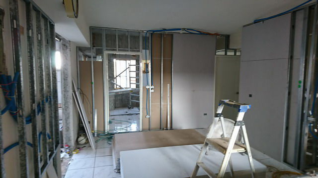

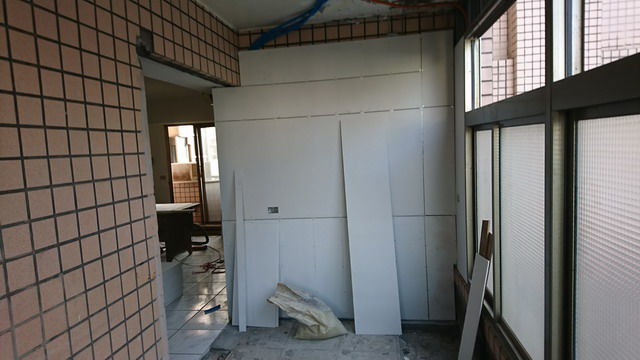

立完骨架 配水電管路 再進行封板材 雙面 雙層石膏板加一邊矽酸鈣板另一邊矽酸鈣板+25mm木纖礦化板(隔音隔熱防火)素材全是 防火材料
下一步 要泥作打底及壁板 批 補土 壁板部分油漆 部分貼板材(是綠建材 使用德國福士環保無毒的黏著劑)

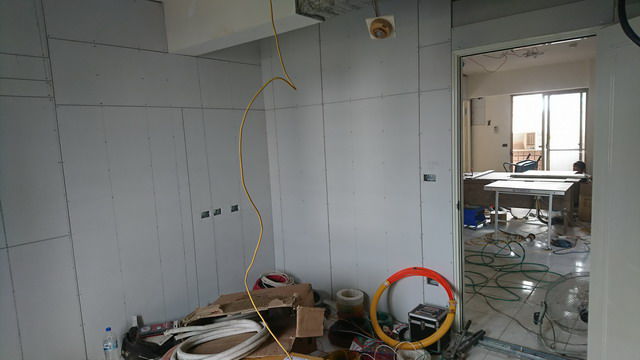

門片則使用 笠源 三合一門軸笠源 不銹鋼關門器
看看照片

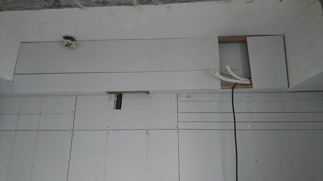

值得一看的是 分離式冷氣的假樑工法 如此完工後 只看到室內機 不見任何管路 還可以拆下來保養及管路更新(早期的舊冷媒跟新冷媒管的厚度不一樣) 或許 你會覺得沒有甚麼稀罕 但這種工法我早在25年前 就已運用此工法 當時推廣時 常被裝潢 噹說:以前都沒做過(學過) 沒人這樣做啦!

發表於 2019-10-7 14:51:11 | 顯示全部樓層
不好意思請問一下
那個冷氣是直接鎖在矽酸蓋板上面?
這樣會不會荷重的問題?
謝謝
照像機 + 12
61
2445
31707
 樓主| 發表於 2019-10-7 18:49:00 | 顯示全部樓層
0000 發表於 2019-10-7 14:51
不好意思請問一下
那個冷氣是直接鎖在矽酸蓋板上面?
這樣會不會荷重的問題?
有補角材 室內機安裝底板鐵片 是鎖在 角材上的
856
35113
發表於 2019-10-7 19:32:47 | 顯示全部樓層
瞭解
感謝說明

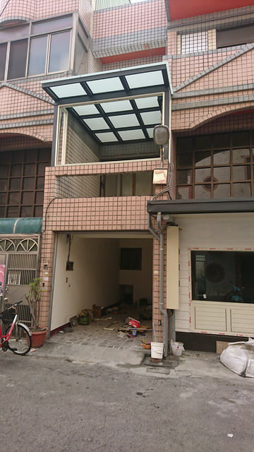

 樓主| 發表於 2019-10-25 18:07:15 | 顯示全部樓層

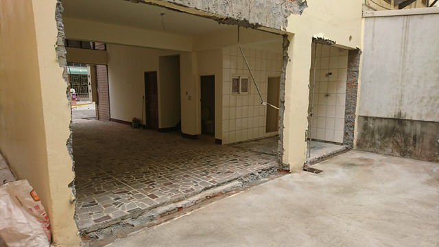

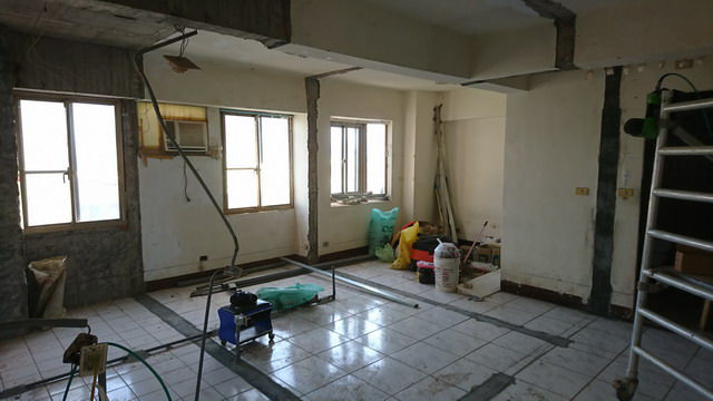

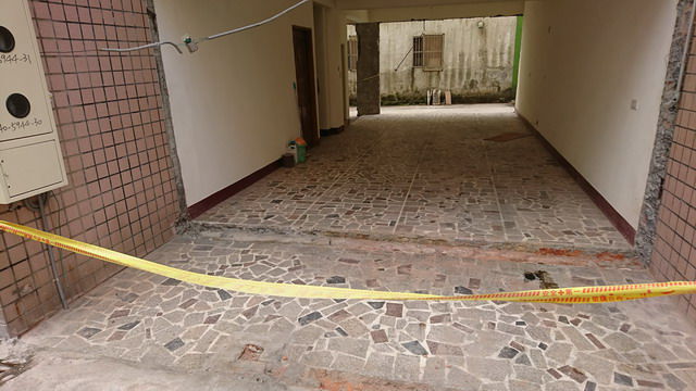

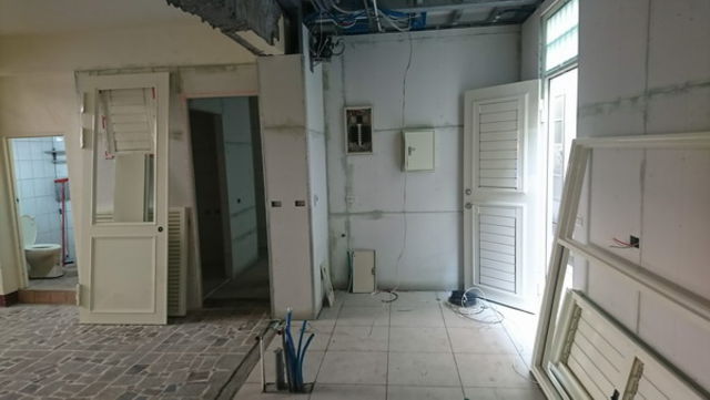

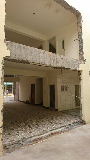

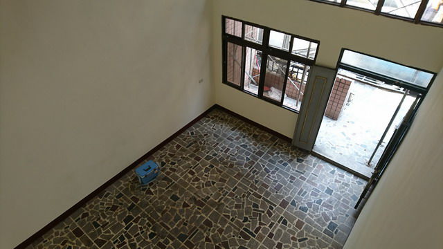

RE: 整修增建及裝潢工程2019-彰化場拆除工程

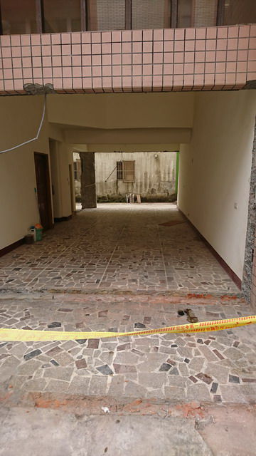

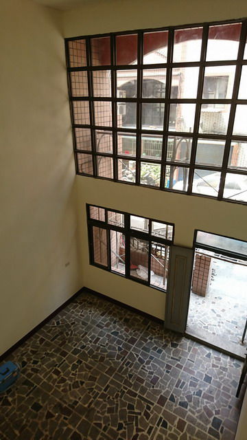

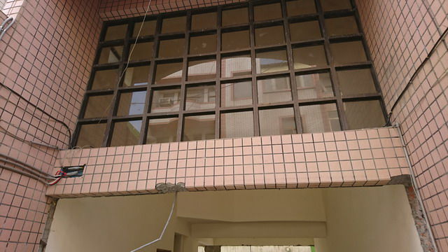

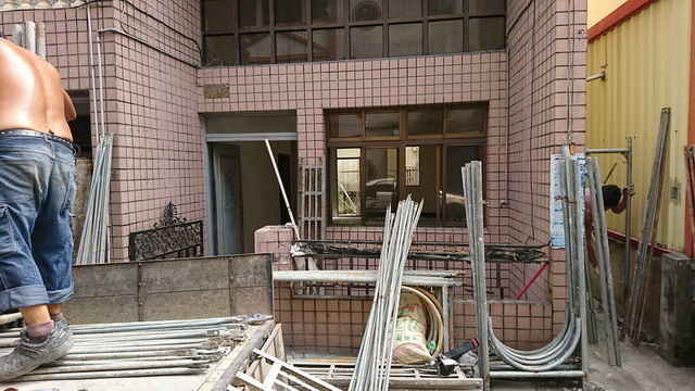

彰化整建的工程 業已開工拆除完成 這幾天去放樣 再回來加工 熱浸鍍鋅 組立等後續工作  先前住宅只有一個電表 因應電價是累計 所以 增設二 三樓電表 所以拖到現在 看看拆除前後照片

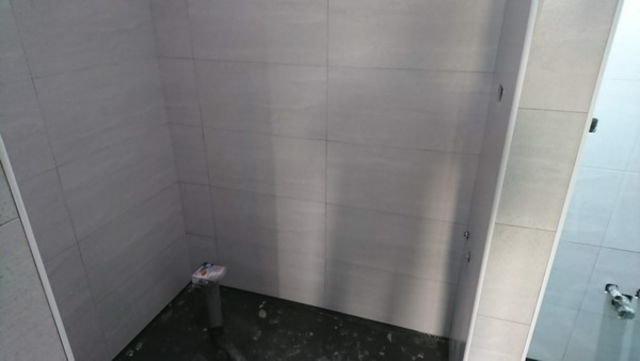

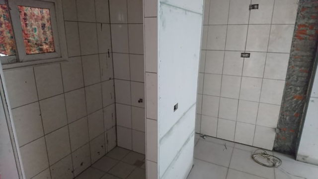

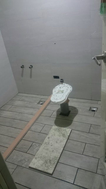

 樓主| 發表於 2019-11-8 07:15:57 | 顯示全部樓層

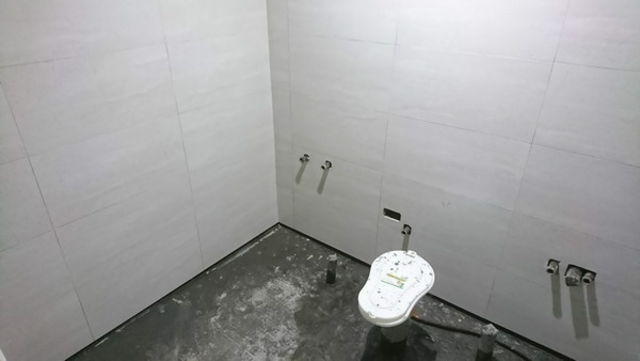

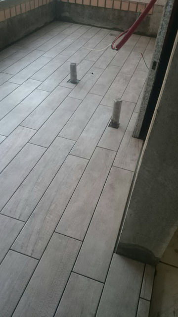

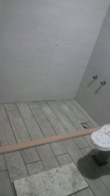

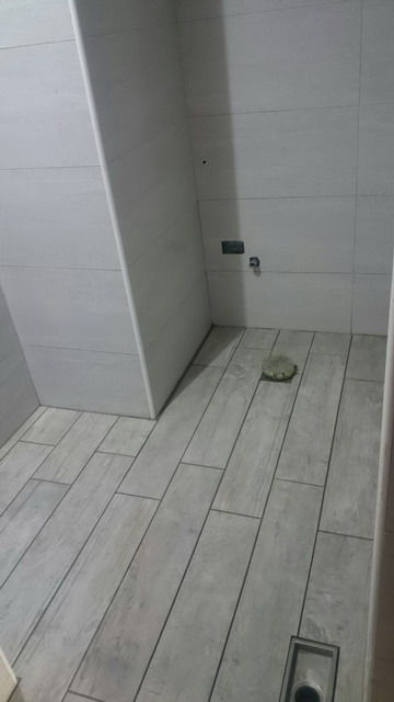

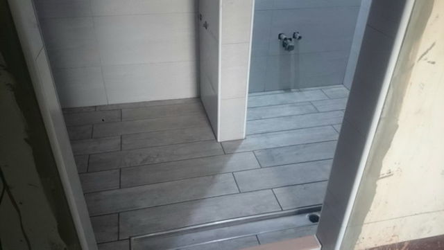

RE: 整修增建及裝潢工程2019-苗栗地磚壁磚
照像機 發表於 2019-10-4 19:28
立完骨架 配水電管路 再進行封板材 雙面 雙層石膏板加一邊矽酸鈣板另一邊矽酸鈣板+25mm木纖礦化板(隔音隔熱 ...

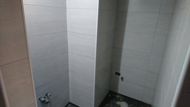

經過 一些日子 廁所水泥打底再做防水後  壁磚及地磚也完成 包含廚房地磚

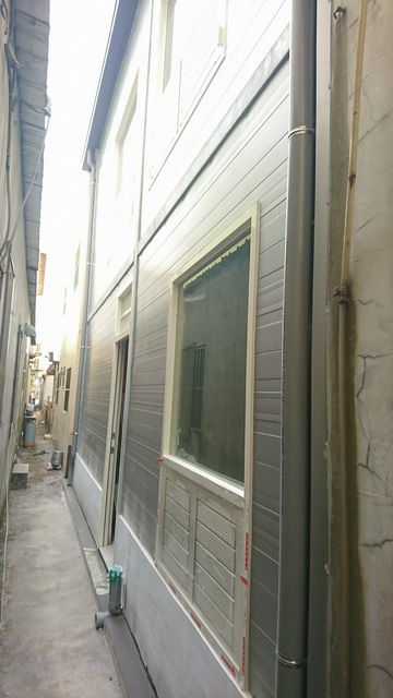

 樓主| 發表於 2019-11-27 20:17:13 | 顯示全部樓層

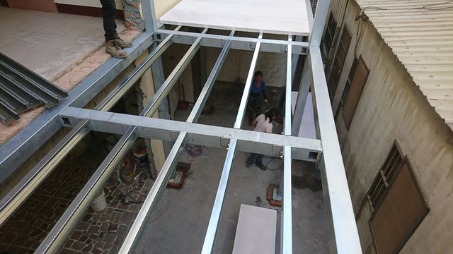

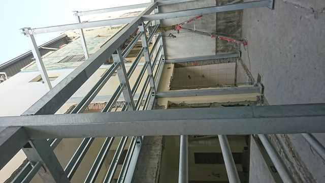

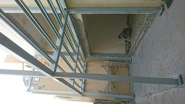

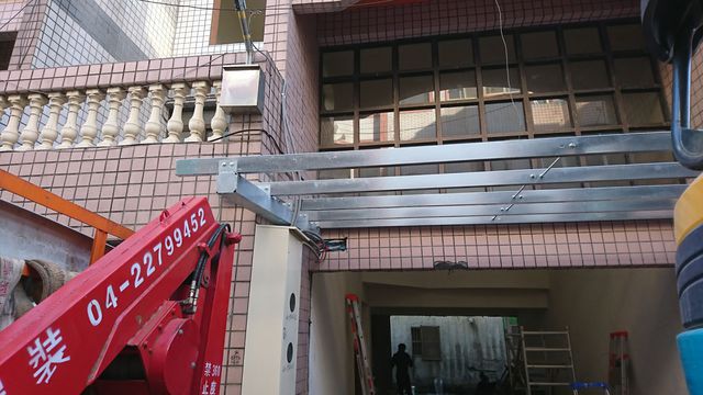

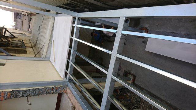

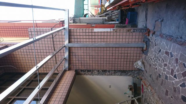

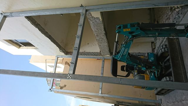

RE: 整修增建及裝潢工程2019-彰化場輕鋼構組立
本帖最後由 照像機 於 2019-11-27 20:19 編輯

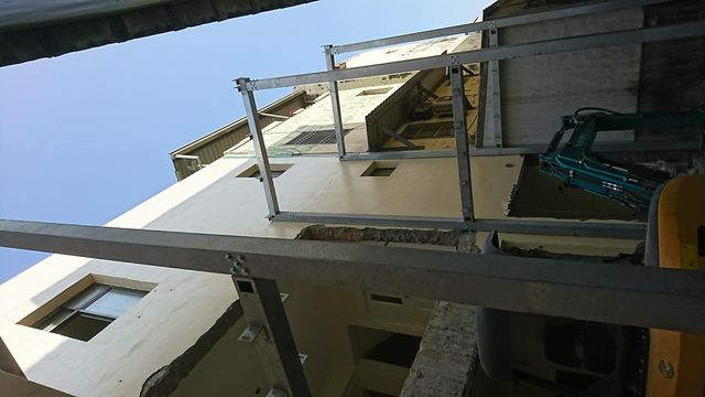

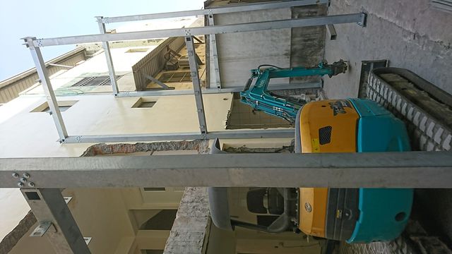

這些天 在彰化網友那裏 組裝輕鋼構 這些都是 經由雷射切割加工 再熱浸鍍鋅全防鏽處理 全螺絲組立 現場無火作業 而前些日子就是先放樣 畫好設計圖 植筋
利用挖土機吊裝組立 考驗 開 挖土機的功力

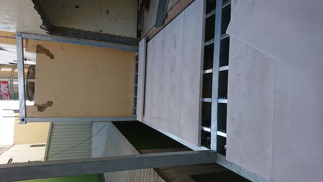

二樓 使用乾式施工 鋪設 ALC白磚
以前上傳都不會 變成橫式現在都怪怪的.........

 樓主| 發表於 2020-1-22 18:37:21 | 顯示全部樓層
本帖最後由 照像機 於 2020-1-22 18:46 編輯

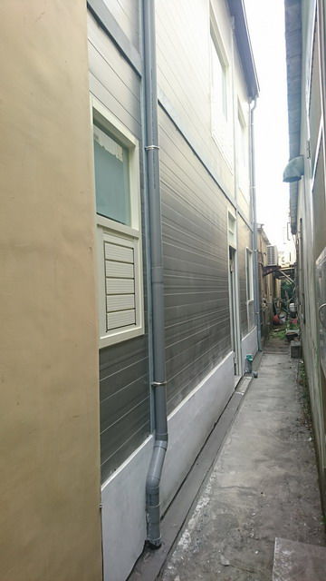

彰化整建的外觀 管路 隔間 磁磚 業已完成 等待年後 裝潢油漆及廚具

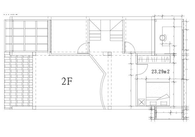

把整建 前後的 設計圖 PO出 好比較不同之處
外觀完成照片
