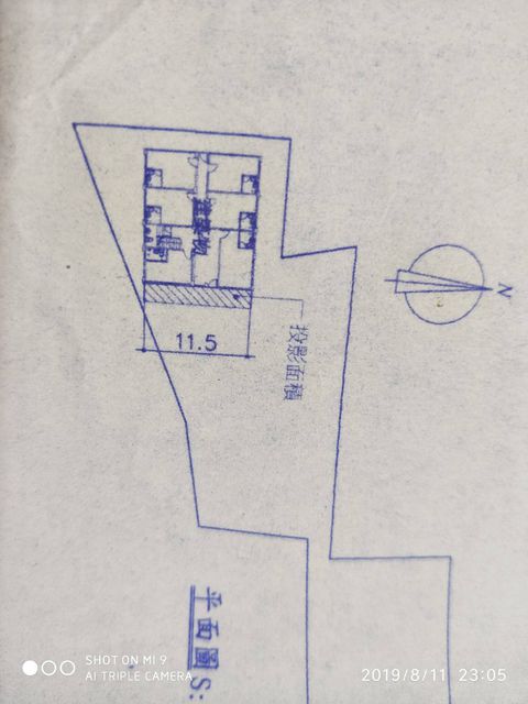

想在自地建旁種些樹
目前有考慮種肖楠,請問間距要多少比較好
也請各位前輩幫忙,建議:空地規劃。
另外空間的規劃有否有書籍可以參考
房屋寬度標得11.5公尺,長度13.5米。其他都是空地。

房子很大的豪宅
地植的話,
感覺,空間還不是很寬,不適合種植大型樹種
桂花或櫻花,擇一種一兩棵或許還可,
種太多也顯壓迫
如想營造這種氛圍就另當別論了

緊鄰房子空地,我也覺得不適合種會長太高大的
以後會影響房子光照,根也可能損害房子
除櫻花、桂花、七里香等,種個桃樹賞花兼採果也不賴
大樹我都離房子5米以上
肖楠我是株距2~3米以上,3~4年就約4米高了,很快

感覺大樹離5米也許還不夠
當年我種株細葉欖離房子約5米
可是現在已長成約12米高大樹
颱風來萬一倒下
不管倒哪個方向都是....災難
(今年先給他環剝圈樹皮...)

台灣的一些原生樹種我覺得都還不錯 ! 但不管種什麼都要花時間適時地矮化做造型才會好看
但請別種黑板樹這一類直挺挺又長的超快的樹種 , 那真的是會累死人又白做工 !

發表於 2019-10-21 11:46:26 | 顯示全部樓層
powenpeter 發表於 2019-10-21 08:27
請教大大
種肖楠
需要些注意事項
我因為種下去時澆水,之後沒法澆水
所以都在12~1月天種,此時天冷植物需水少
之後就是注意別讓雜草蓋過肖楠
等長到1.5到2米高,就不怕雜草了
我較愛種實生肖楠小苗,根系較強健,抓地力好
半日照就夠了,當然陽光多長得快

這個季節很適合種樹或移樹。肖楠很好種,5~6尺苗種下,第一次澆水澆透,之後就一兩週澆一次水,一個夏季之後,就幾乎不必澆水了。要避免樹根影響地基,至少要距離5公尺,樹的間距4~6公尺較佳。這些距離,10年內影響不大,10年後影響大了再要處理,就是大工程了。
有人要種樹,我總是推薦水杉。水杉是直根,比較不影響鄰近建築物,距地基3公尺即可。秋冬落葉,陽光可以穿透。樹型修長,樹距3~4公尺即可。
