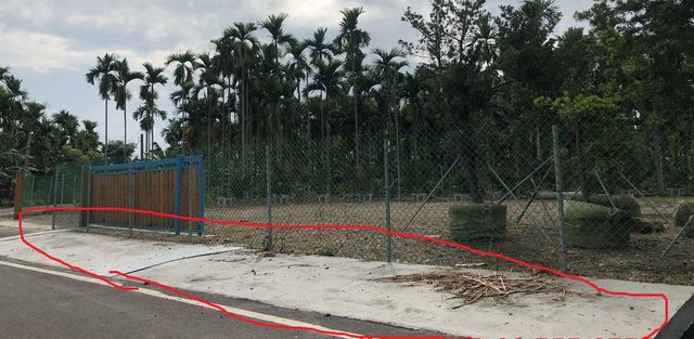

最近買塊農地..想問一下一些價格.
估一下預算.
請有經驗的大大..交流一下心得.
感謝

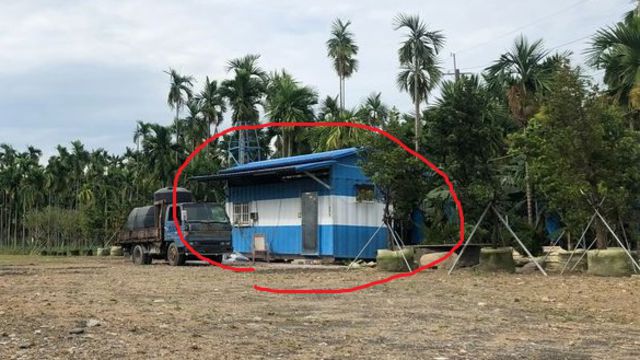

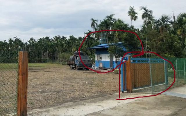

1.
圖中貨櫃屋大約是幾尺的..大約多少錢..加安裝運送
2.圖中的鐡門..如果是5M的..大約施工加安裝大約多少
3.如果要圍農地的菱形網圍籬...(用農地最便宜常用的那種)高約1.8M..
如果圍180M長度..加上一般的錏管費用..大約多少呢?
4.水溝上如果要加水泥蓋起來..20M長度..面寛.大約多少

發表於 2019-11-1 17:28:28 | 顯示全部樓層
-->我農地上的. 立柱2"亞美 . 橫管1" . 150cm高 包膠綠網 . 一米$1000 .在新竹.
yflin + 20 太棒了!
184
1064
1064
發表於 2019-11-9 00:04:06 | 顯示全部樓層
ks5513 發表於 2019-11-1 17:28
如果圍180M長度..加上一般的錏管費用. ...
請問1.立柱與橫桿如何連接?2.立柱是插入土中嗎?多深?謝謝!

發表於 2019-11-9 17:59:19 | 顯示全部樓層
菱形網圍籬的高度注意一下
超過120好像不行
最近要賣一塊農地 面臨到要繳稅問題
因為高度超過120公分
我也不知道為什麼
唉

發表於 2019-11-10 16:35:28 | 顯示全部樓層
建議你去問賣貨櫃屋和材料行!
或是找幾家包商問問價錢!
40
594
12202
發表於 2019-11-10 20:07:51 | 顯示全部樓層
立柱要埋入土至少30 cm,最好能到50 cm。斜插兩支鋼筋,再灌水泥,就牢靠了。橫桿和立柱連接方式可以電銲,或是用T形接頭。
新竹,三年前,立柱3吋,約2公尺一支,橫桿兩吋,上下各一,150公分高,一公尺1200元。

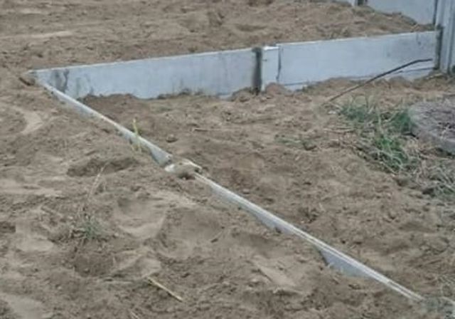

發表於 2019-11-13 21:02:21 | 顯示全部樓層
本帖最後由 yeh6712 於 2019-11-13 21:03 編輯
請問這種加厚水泥板,跟砌紅磚來比較,當作擋土牆,
同高度的話,哪種比較便宜?
615
7195
7195
發表於 2019-11-13 21:40:09 | 顯示全部樓層
yeh6712 發表於 2019-11-13 21:02
同高度的話,哪種比較便宜?
落差不高的話都可以用....
太高的話 崩給你看..........
人生,遇到了就要處理,躲只是讓困難更麻煩
