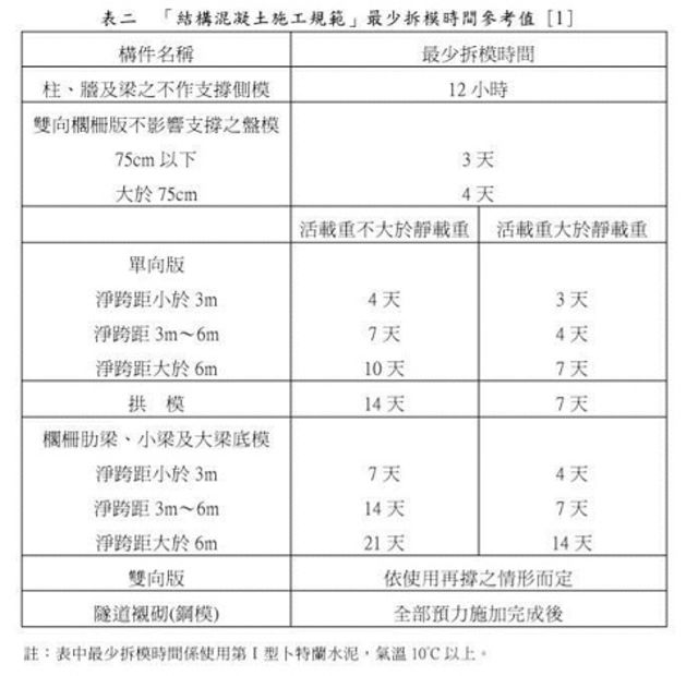

當年自地自建筏基側壁灌漿在1天後就拆板模, 剛看隔壁筏基側壁在灌漿12小時後就拆板模.  請問各位有經驗的朋友, 這合不合理呀??

之前看過規範,沒有用於支撐混泥土的側模,是可以允許12H後拆模,筏基的底層是接觸混泥土打底層,打底層接觸土讓,所以結構是夠的,當然越短時間拆模對版模師傅來說越好拆(混泥土比較不會黏板模,),其他用於支撐梁柱或樓頂板的最好都21D以上再拆

地樑被歸類在第一項,所以原則上12小時候可拆。
剛開始我也有所疑惑,"地樑"的主要目的不就是為了支撐承重整棟建物嗎?再查詢後得知,該表內之『支撐』是套用在整體灌漿時,例如1樓樓柱、牆面〈全RC〉和2樓地板是同時灌漿,所以是即時支撐。
非專業建築,如有錯誤,煩請指教。只是最近新家也在施工,做了一些必要的建築功課。
