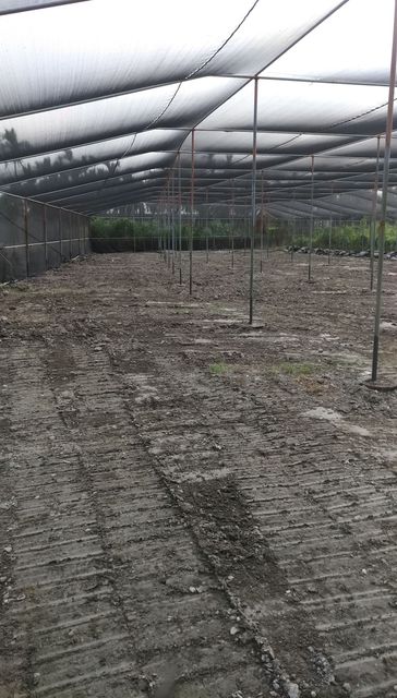

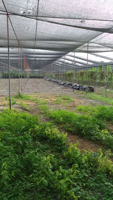

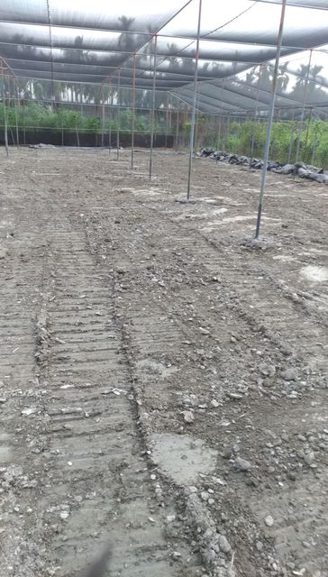

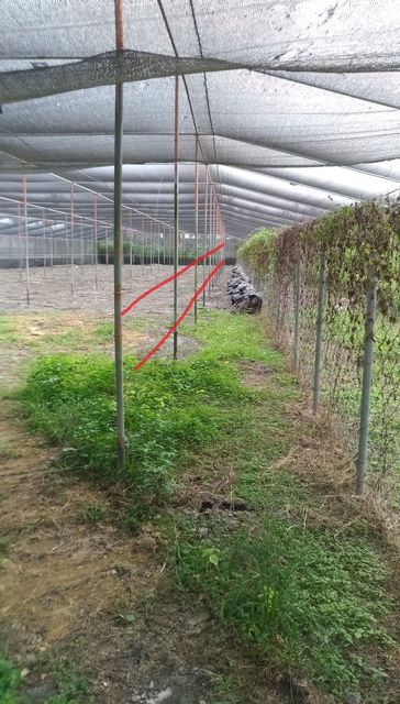

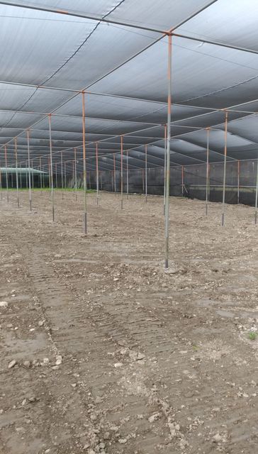

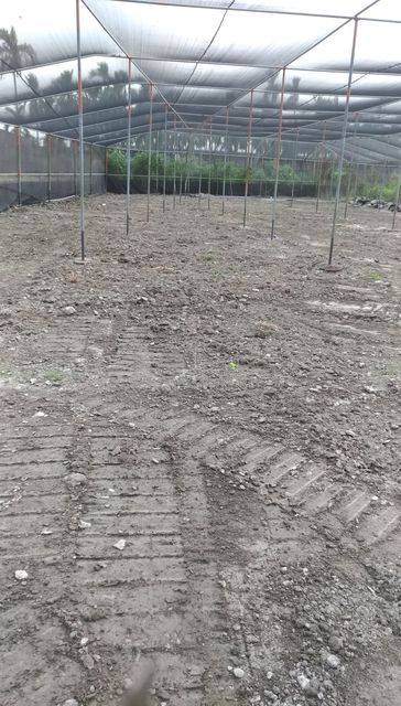

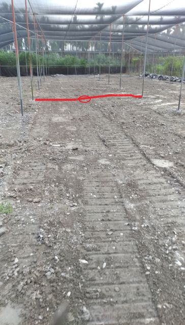

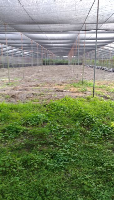

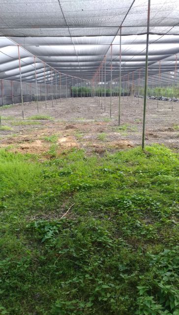

 樓主| 發表於 2019-11-8 10:55:00 | 顯示全部樓層
本帖最後由 akirahsiao 於 2019-11-8 10:56 編輯
目前再度調整網室(約400坪)規劃:
第一案:前半段維持黑色網室,就拆後半段的網子補前半部.
  此作法未來異動機會不高,且網室受風面積縮小,較能抗颱!
第二案:整個網室保留下來,從走道用白色防蟲網跟隔壁網室分開!
  此種作法一些大樹成長受限,未來異動機會高.北邊留一些空隙未補,
  受風面積大,抗颱能力較弱!紅色線部分為白色防蟲網鋪設位置.

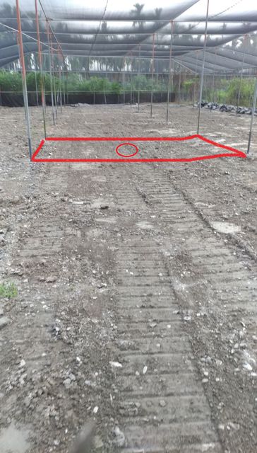

整個抑草蓆掀開後,發現土質還算可以,並沒有太多大小石塊.
整地的朋友整完地後說這種土質種樹很好,種樹不會積水,排水性很好!
再來就是種樹問題,目前種樹考慮兩種方法,
1. 樹種在鐵柱與鐵柱之間,鐵柱間距離約4公尺.紅色圈圈為樹種植處.
2. 樹種在四根鐵柱中間.紅色圈圈為樹種植處
站上有專家可以提供一些意見嗎?
