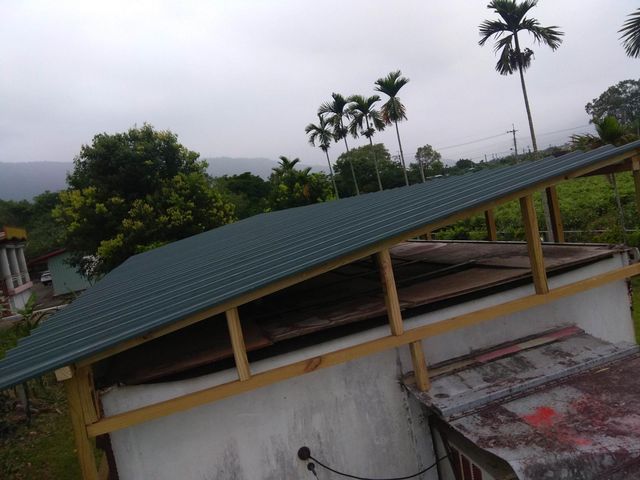

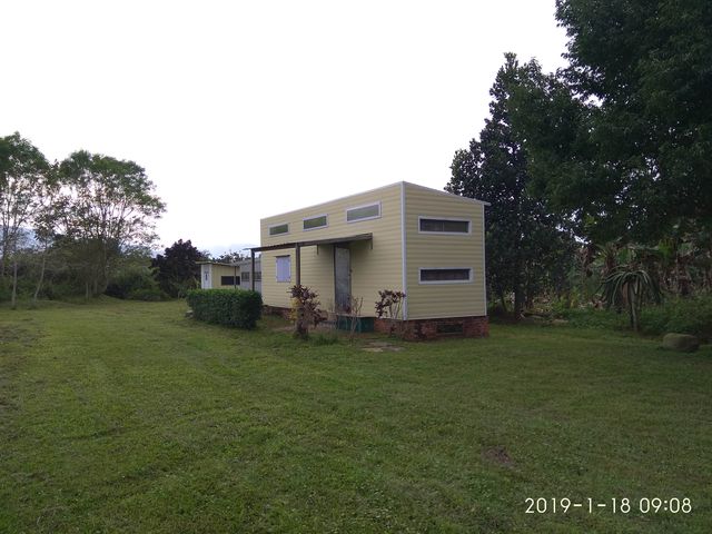

tiny house 或貨櫃內部空間己經很小了,不宜在加厚隔熱材....建議在貨櫃外牆外加4公分角材再上有泡棉的金屬壁板或 隔熱的瓷泥浪板,類似悶燒鍋保溫保冷的做法,用隔熱材把貨櫃包起來,這樣就多了4公分的空氣層可以隔熱保暖,屋頂則前高40後低10用鐵皮鋁鋅浪板或瓷泥浪板加高變斜屋頂,增加空氣層隔熱並方便排水,同時也兼顧美觀防水防鏽保護貨櫃的功能...... ,而貨櫃內部可以考慮用便宜的雲杉企口板做壁材,兼顧美觀,及利用雲杉木材的特性去調節室內的溼度..

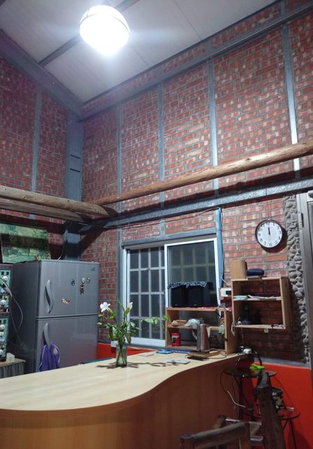

我家的鐵皮屋很想重新再改造,全部砌成磚牆,不知道其安全性如何?
目前有看到朋友已經完成作業,感覺還不錯,特別提出來和大家討論!

我未來的老農舍鐵皮屋改建會用白磚,剛好也是10公分,可以直接用乾式施工法上膠塞在鐵皮C型鋼的結構裡,自己就可以diy ,質輕面積大,比磚頭好施工,爬上爬下也不會有太重的困擾,很快就可以施工完成,上完水泥漆,看起來和水泥牆一樣,重點是隔間牆被白磚塞滿,老鼠無處藏,且有防火功能,不會有壁癌,冬暖夏涼,缺點是白磚上面不能釘壁虎承載太重的東西,要掛重物,可能要鎖在C型鋼上面...
鐵皮屋最大的困擾就是到處有縫,只要1.5公分的縫,老鼠就可上天下地,輕易進出,若是己裝璜好,牆壁躲好幾窩的老鼠,就要全部拆掉捉漏洞重做,所以最好牆壁內塞滿硬質的東西,讓老鼠沒辦法藏..
