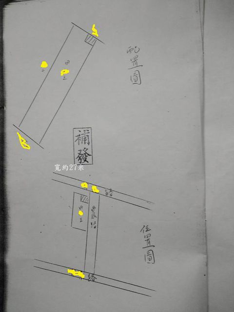

快樂農夫想請教2 home 達人大大們,關於農舍增建或改建的相關問題
本農舍(我是在民國90年6月買的,也是我目前的1 home),內人一直抱怨目前農宅,兒、媳、孫等人回來時沒有地方睡,加上當初起造人蓋的這農宅的建築品質與格局規劃都無法滿足我們想要三代同堂的需求,再加上在921時這建物有輕微受損,但打掉卻又相當可惜也浪費資源。
因此我目前的想法是將目前的農宅繼續保留著,日後當農機具與農產品等的倉庫使用。希望在基地A的既有農宅旁邊,以合法的方式新蓋一個較符合理想的農宅。
1.        我該如何進行?向哪個單位提出申請?
2.        以增建的名義或是新建的名義申請?
3.        在基地A上,總建築面積是否可以蓋到四百九十五平方公尺(既有農舍的面積加上新增加的面積)?
4.        在基地A上,總最大基層建築面積是否可以蓋到三百三十平方公尺?
5.        既有農舍,目前的1home,是否可以完整保留下來?
6.     目前已有2個門牌號碼,新建的會增加到3個門牌號碼嗎?
農宅相關資訊如下:
1.        位在實施區域計畫地區特地農業區 農牧用地。
2.        使用執照,核發日期 民國72年6月28日
3.        建築物用途:自用農舍,建築物高度一層
4.        所有權狀:土地所有權狀有一張,建物所有權狀有兩張(有兩個門牌號碼)
5.        自用農舍使用執照有一張

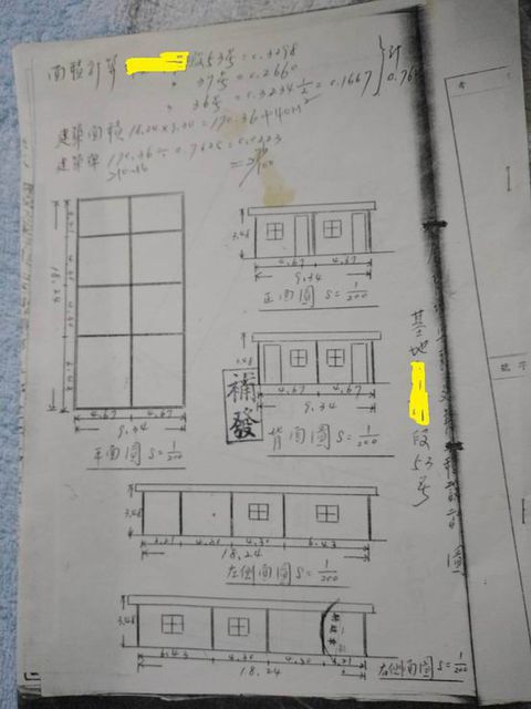

6.        基地面積:7625平方公尺(A 3298平方公尺, B 2660平方公尺, C 1667平方公尺,合計:7625平方公尺。但農宅建築僅座落在基地A這一塊,我民國90年買到的農地產權權利也僅止於基地A這一塊,其餘B與C 仍然是他人的產權。)
7.        建築面積:170.36 平方公尺
8.        總樓地板面積:170.36平方公尺
9.        建蔽率為2.76%,170.36/7625=2.76%
10.        三面臨路,路很寬,拖車可達。目前既有農宅座落在兩面臨路的一角。
11.        既有農宅面寬9.34米(4.67+4.67=9.34米),
12.        深度18.24米(6.43+4.30+4.30+3.21=18.24),
13.        高度3.48米
14.        基地A是重劃過的長方形農地,面寬約27米,長度約118米。
