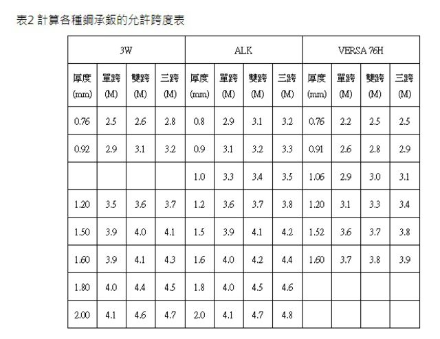

我在新房二次工程中,加蓋了緊臨房屋的2層鋼構屋。屋寬2米,2樓長度比1樓突出約2公尺,原2樓地板設計是傳統RC,由H鋼做水平和垂直支撐。但是營造廠的估價過高,所以改用鋼承鈑(DECK鈑)做底,內焊置鋼筋澆灌輕質水泥,厚度12公分。
我對營造廠提出疑問,突出2米的重量,不需再加柱支撐嗎?他說不用擔心,絕對可以!很懷疑地去查了鋼承鈑的跨度資料,嗯......確定無誤!
鋼承板適合用在鋼構,對於樓主要將屋簷延伸及往後2樓的需求,似乎都很契合,不妨參考參考。
一樓屋頂只要符合這些條件就可以向外伸出二米的屋簷嗎?
