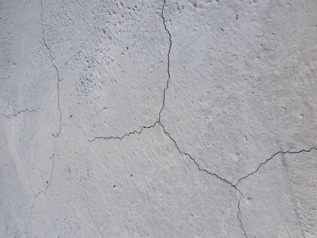

家裡長輩因年紀大了,無力時常除草,所以將空地鋪上水泥,可能是事先泥地上沒澆水的關係,新鋪水泥地上佈滿了裂縫
想請問各位前輩先進應該如何處理?

發表於 2020-1-2 10:46:17 | 顯示全部樓層
正常的 裂這樣沒差
久了灰塵甚麼 跑進去就看不出來
藥補平滑的話
類似玻璃鏡破掉 還可以補到沒破
拿水泥在塗上去 把他抹到最光滑

發表於 2020-1-2 16:09:45 | 顯示全部樓層
原始地面未整平、夯實、太乾、混凝土品質差、養護不及、未設置伸縮縫、水泥層太薄,可能又沒有配筋,這些原因應該都很容易會產生乾縮裂痕。
看照片,裂縫並不大。人走的,大概只能就這樣子了。如果車輛會經過,把這層當PC底,配筋再澆灌,但地面會升高,而且還要花一筆錢,好像又不值得!
結論是,把它當作正常現象吧!否則真的要補,要先把裂縫加大打V,再用無收縮水泥補,很累,我自己補過!
發表於 2020-1-2 18:08:29 | 顯示全部樓層
若水泥底下有鋪鐵網或鋼筋,厚度夠,龜裂無仿。
若沒鋼筋鐵網,水泥層又薄,龜裂難免。
但至少比泥地好,雨天不泥濘。

發表於 2020-1-2 19:56:30 | 顯示全部樓層
我家也一樣.有鋪2分鐵網一樣有裂縫.
看久成自然.不管了

本帖最後由 jtchen 於 2020-1-2 21:37 編輯
謝謝各位前輩的回覆
那水泥地只會行人不會有車子經過,單純只是為了不用除草
當初我建議鋪抑草蓆就好省錢又好處理,只是老人家有自己看法...
現在要我放假回鄉下,修補處理一下,所以想請教大家,有沒有較省時省力的方法
其實我也覺得這樣就好了,反正草大概也長不太出來了...
目前的想法是到建材行買一些樹脂益膠泥或磁磚黏著劑.無收縮水泥之類的水加多一點直接加到裂縫裡
不知道各位認為可不可行

發表於 2020-1-2 21:45:11 | 顯示全部樓層
jtchen 發表於 2020-1-2 21:32
謝謝各位前輩的回覆
當初我建議鋪抑草蓆就好省錢又 ...
如果是我遇到的話, 不會使用那些材料.
1. 傳統水泥.
2. 儘可能最細的細沙 ---> 最好是自己用細網親自篩過, 越細越好.
水泥 1 對 沙子 2 的比例, 或者奢侈一點, 水泥 1 對 沙子 1 ..... 還可以更奢侈 ( 一點細縫而已, 根本也不用幾包水泥 ), 直接只用水泥即可.
把 水泥沙 ( 或是 純水泥 ) 和水....然後弄得 " 很稀很稀 ", 之後舀起來, 潑到水泥地上, 然後拿纖毛比較細密的掃把去掃....來來回回, 把那些 " 水泥汁 " 掃入細縫 ---> 持續重覆, 掃到細縫都被補滿為止.
後面就慢慢等它們乾燥... 乾燥之後再出現, 就... 再做一次. ( 應該一次就差不多了 ).

發表於 2020-1-3 11:09:09 | 顯示全部樓層
買一罐黑色油漆 把裂縫畫好畫滿
不過可能會被長輩打~~

 樓主| 發表於 2020-1-3 19:32:02 | 顯示全部樓層
nature4d 發表於 2020-1-2 21:45
如果是我遇到的話, 不會使用那些材料.
1. 傳統水泥.
謝謝nature4d的建議
這作法我也覺得不錯,省時又省工
材料就用全水泥,加沙子感覺太粗不好進到縫隙
小縫隙也用不了幾包水泥吧
