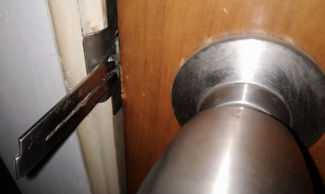

普通旅館 的 門 都蠻爛的~ 有些 木門 連 門栓都沒有~ 只有 喇叭鎖 ~~
所以 小弟 去年 有 DIY 一個 簡便鎖~ 方便 出去玩 住賓館時 鎖門 !!

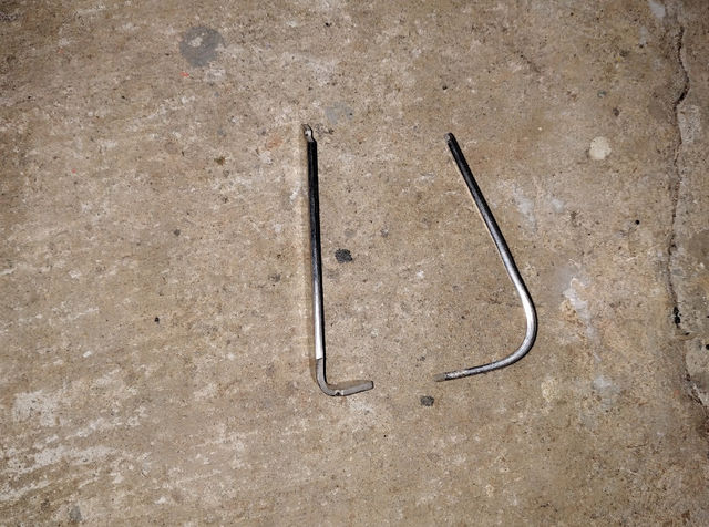

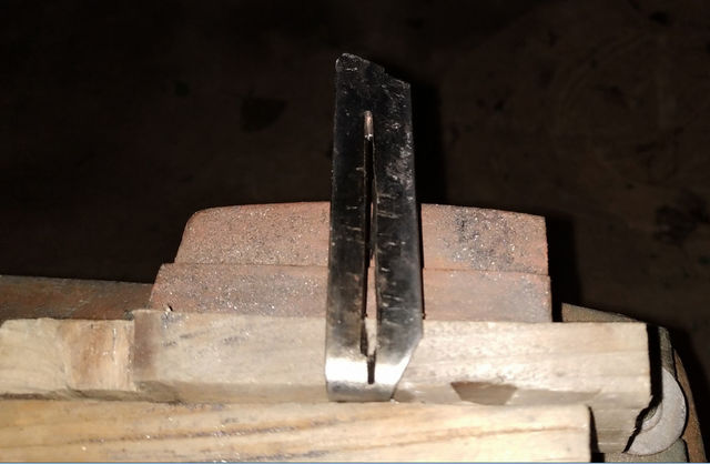

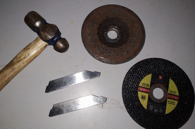

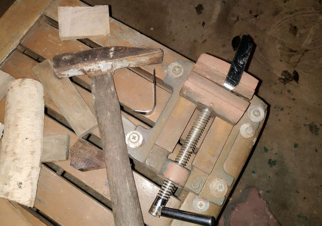

先準備 2片 鐵片~ 最好 1~2mm 厚~ 再來 凹彎~ 再來 鋸 鐵片中線 ~ 就完成了 ~~
請看 照片 ~~
鐵片 凹彎

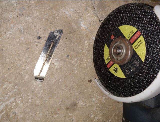

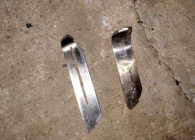

鋸出中線溝 約 1~2mm寬的溝 ~ ( 小弟 是 用 小桌鉗夾的 ~ 方便作業)
完成圖 ~

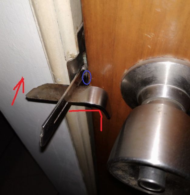

使用說明 ~ 有鋸溝的鐵片 勾住 門鎖洞 ~
門關上 ~

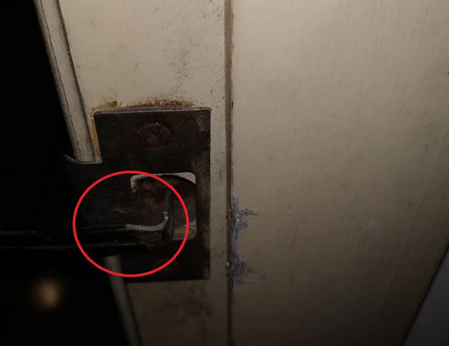

橫鐵片 從 溝 插過去~ ( 門外 如果 有人 推門要進來~ 橫鐵片 左方 會 向 紅箭頭 方向 卡緊)
藍圈 是 假如 門縫太大~ 可以 折個 紙片 塞進去~幫忙 塞緊 ~~
這是 剛剛 拍的 影片~ 試用 給 大家看~ ( 越用力 推開門 ~ 鐵片就卡的越緊 )
還不錯吧~ DIY 製造簡單 出門攜帶方便 實用~~
