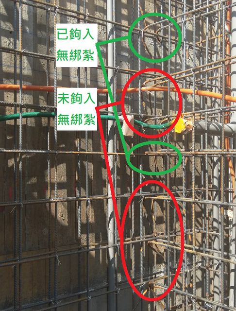

承上圖片,請教版上對配筋有經驗的先進,剪力牆或承重牆對接時,對接牆牆筋是否全部都應鉤入被接牆水平筋且綁紮?
發現這個問題時,是因為有些牆筋有鉤入,有些則無,但全部都未綁紮。要求營造廠改善,他的解釋是拆下"重綁困難"!且鋼筋已折彎,灌漿後在水泥內拉力已足夠!最令人難以接受的是他說這樣的做法,可以讓牆有緩衝,比較不會裂!如果是這樣的解釋,各位先進認為符合規範嗎?
現場尚未封模灌漿,且工事進行至今,對此家營造廠已累積諸多不信任,所以如果一定要重置,絕對要他改進到好!
還請各位釋疑,感謝。

發表於 2020-1-7 08:11:29 | 顯示全部樓層
不要拆了  補搭接 來改善就好 #3 彎鉤135度用來勾接 餘長30-50公分 平接

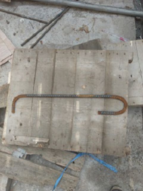

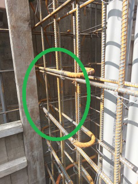

 樓主| 發表於 2020-1-7 14:50:41 | 顯示全部樓層
一生氣就忘了還有補搭接可改善!感謝照相機大的提醒!
剛到工地就看到好幾個板模師傅,喔!營造廠昨天通知今天板模要進場。幸好要做的位置還沒封,但是鋼筋班已退場,剪鋼筋、折鋼筋的工具,現場都找不到。剛好從鋼筋堆中發現這個,雖然折彎長度不足,但也只能安慰自己聊勝於無.....。
補搭接完成了,但是忽然想到應該要勾住水平筋,強度才會足夠啊!算了!旁邊板模師傅一直在搬板模、釘板模,他怕砸到我,我也怕被打到!板模師傅問我說是工地主任嗎?我回他說"你看過這場的工地主任嗎?ㄍㄢˋ !我是業主!"

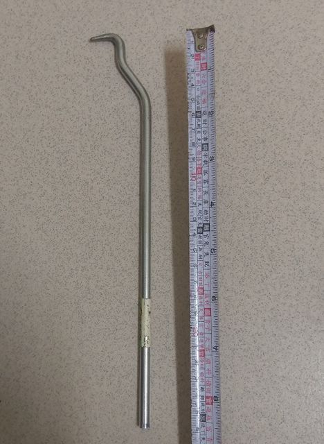

順道一提,加長型鐵絲勾好用,內層鋼筋要綁比較好施力。

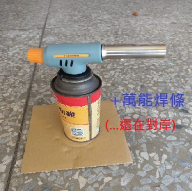

 樓主| 發表於 2020-1-8 15:00:29 | 顯示全部樓層
yellow1 發表於 2020-1-8 12:44
鐵線綁紮對應力助益極小!
最大用處是灌漿時不要移位就好了!
yellow1大說的對極了!所以原本的設定是用焊接,但是.......沒設備更不會操作!因此打算用集火噴槍加萬能焊條。無奈萬能焊條還在對岸的淘寶集貨場,來不及試用了!

發表於 2020-1-10 10:08:17 | 顯示全部樓層
電器熊_RIVER 發表於 2020-1-8 15:00
yellow1大說的對極了!所以原本的設定是用焊接,但是.......沒設備更不會操作!因此打算用集火噴槍加萬能 ...
銲接的話,要注意材質特性改變,脆化的問題(一般中拉鋼筋極少採用SD280W可銲鋼筋)。
其實只要加強搭接錨定即可!!不用費心去作焊接作業................

 樓主| 發表於 2020-1-11 23:58:24 | 顯示全部樓層
yellow1 發表於 2020-1-10 10:08
其實只要加強搭接 ...
焊接不當會造成材質特性改變、結構處脆化,外觀翹曲變形等等,這都是實務上操作未注意會發生的壞情況。
不過我純粹只是之前在YOUTUBE上,看到有人在測試萬能焊條,想要找個機會用看看。而且萬能焊條的使用方式,比較
像熔接子材去連接母材。
房子外圍地坪打算用10X10和20X10的花崗石角鋪設(原規劃是水泥壓花地坪),而且上方會有車輛停置。為了防止地坪因
重壓龜裂,將會用鋼筋網強化和固定,而其鋼筋搭接點就會使用萬能焊條連接。

發表於 2020-1-13 07:29:00 來自手機 | 顯示全部樓層
本帖最後由 edwin9135 於 2020-1-13 07:32 編輯
電器熊_RIVER 發表於 2020-1-11 23:58
萬能焊條不具結構力條件(鋁銅)。
400度焊接時間過久,材料仍可能有低回火問題,弱化軋延鋼筋抗拉強度。(晶粒形狀發生改變)
鋼筋承受拉力,混泥土承受壓力,縱向與橫向鋼筋各自承受該方向的拉力,拉力是延續變化的,所以在此狀況焊接是無用的。
以上個人看法參考看看。

 樓主| 發表於 2020-1-13 18:23:40 | 顯示全部樓層
edwin9135 發表於 2020-1-13 07:29
萬能焊條不具結構力條件(鋁銅)。
400度焊接時間過久,材料仍可能有低回火問題,弱化軋延鋼筋抗拉強度。 ...
看到edwin9135大提到了材質回火的顧慮,認真的去查了有關鋼筋搭接、焊接的規定和影響。這才發現自己差點犯了這
些嚴重錯誤:
1. 現場鋼筋非yellow1大所提的中拉SD280"W"可焊鋼筋,不允許熱接
2. 萬能焊條熔接溫度約400度,既使用常溫回火,非可焊鋼筋熔接處特性亦會改變
3. 搭接不當會造成鋼筋軸心偏移,影響結構性
4. 專業度不足,不要隨便亂搞!!
之後如果再遇到這種狀況(希望不要啊!),還是補搭綁紮就好,至少原結構、材質不會被破壞!
感謝yellow1、edwin9135兩位的專業提醒。
