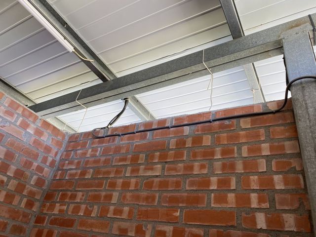

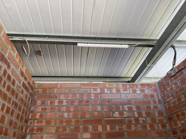

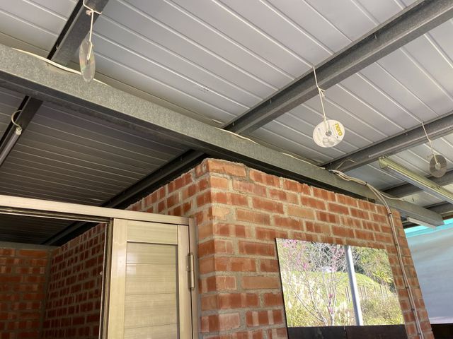

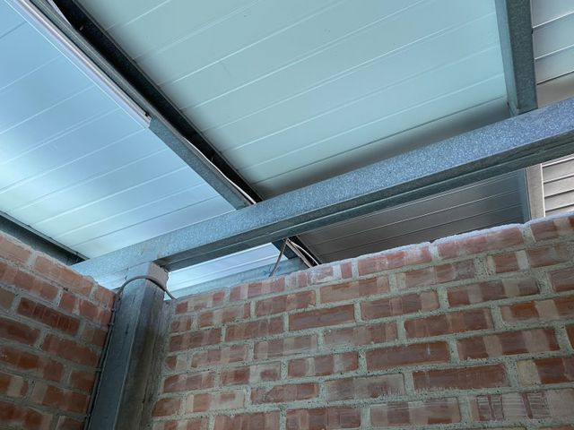

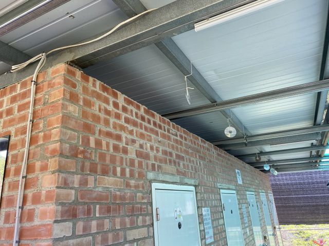

請問各位大大,如果我想將各間浴室加上各自的屋頂以防止風灌入該如何做呢? 牆壁只是四吋的磚牆,磚牆距離最上方的鐵皮屋頂還有一小段的距離(冬天風會灌入,因而比較無法保溫)所以想做點改善,以上請教  感謝!

繼續將磚牆砌滿或是用塑膠板封起來

發表於 2020-1-13 22:20:18 | 顯示全部樓層
用塑膠板封起來--類似浴室天花板結構
但需要先用角材釘成一格格的架子,才有辦法把一條條塑膠板裝坎上去!

發表於 2020-1-13 23:57:58 | 顯示全部樓層
本帖最後由 wzliejfe 於 2020-1-14 00:02 編輯
這種不要求強度的就上幾根角材,然後上面鋪PC浪板。
邊角再用發泡補一下就密封了。
嗯, 畢竟是浴室,也許要規劃一下可開關的排氣孔/排氣機比較好控制乾燥。

發表於 2020-1-14 00:09:24 | 顯示全部樓層
1. 用鋁擠條當骨架,鋪透明壓克力板,否則夜晚燈光或白天光線透不過來
2.南亞塑膠板、透明壓克力板各半,因為南亞塑膠板比較便宜
3.南亞塑膠板全封頂,但是浴室內要裝燈
另外請問,樓主裝的CD片有效嗎?我家附近的麻雀,在我裝後幾天就和它們混熟了,不久又都回來了

發表於 2020-1-14 09:42:27 | 顯示全部樓層
本帖最後由 森林小屋 於 2020-1-14 09:55 編輯
看起來像露營區的浴室
每間全封的話,使用的人如太多,濕氣排太慢,內部又讓人感覺潮濕不舒服
有一好沒兩好
露營區普遍做法
先研究夏季與冬季風向,整個洗澡區冬季西北風面立牆擋風(注意採光避免陰暗)
而東南面開放保持良好通風
如是在通風"太好"的地區,可以用活動捲簾把整個洗澡區四面擋風,又可以視氣溫調整通風
重點在於,不要單獨把每間浴室都封了,會很慘

發表於 2020-1-15 01:58:38 來自手機 | 顯示全部樓層
本帖最後由 FlyNews 於 2020-1-15 20:50 編輯
可以做輕鋼架的天花板,價格不高。
但若風太大,天花板上面可再疊一層東西增加重量,或乾脆或用貼皮石膏板,比PVC板便宜且較重,只要沒被長期泡水也不至於粉化。
貼皮石膏板 http://www.ucctw.com/m/412-1518-11519.php?Lang=zh-tw
但因浴室小,輕鋼架天花板要被切不少片,貼皮石膏板用美工刀就可以切,背面的紙劃一道,正面貼皮劃一道,一折就斷齊。

發表於 2020-1-28 23:28:12 | 顯示全部樓層
將那間隙..
做成像是下掀式的櫥櫃門就好..
自己做也行..還省多錢!!
