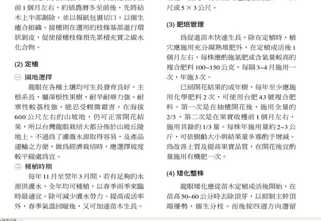

發表於 2020-2-6 00:19:00 | 顯示全部樓層
以下施肥資訊摘錄自[農業要覽]
https://www.govbooks.com.tw/books/68551
