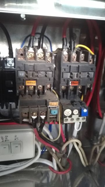

本來想說網室內恢復自動澆水系統後,
從此可以過著幸福快樂的生活。
沒想到幸福日子沒過幾天,平均每三天就跳電一次。
那個線路還挺複雜,
真不敢下手亂換,怕起火!
真的不行的話,只好要找水電順便把定時器換一換。

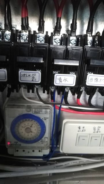

 樓主| 發表於 2020-2-10 13:27:16 | 顯示全部樓層
兩位老大,感恩意見。
網室只裝一台3HP馬達,
噴水裝置只有兩排十個噴頭。
以我這菜農身分,還真耗不了多少水。
有在懷疑是第二張相片,那不知名設備引起跳電,只是不曉得那是啥東西。

發表於 2020-2-10 14:02:42 | 顯示全部樓層
本帖最後由 og2h 於 2020-2-10 14:09 編輯
看是哪個跳掉 就是那個有問題
電路很簡單
叫裝的人 或修理的人 跟你說
每個部份 那個是甚麼名稱 跟作用 就好
下次要修換 自己找來 修
有名子跟 作用 自己上網查
原理就可以知道 線路是怎麼跑了
除非 是多元控制的 不燃都是 兩線 正負而已
電磁開關會跳掉 大概是短路或電流過大
或者電磁開關規格太小
或者有其他甚麼保護裝置跳掉 就是保護的部分有問題

 樓主| 發表於 2020-2-10 14:22:42 | 顯示全部樓層
hongjen 發表於 2020-2-10 13:52
馬達的出水量大,但是尾部的出水口是噴水式的所以變成阻力太大
導致馬達負荷過重而跳電
可以嘗試將噴口都全 ...
Hongjen 大大您一語驚醒夢中人!
原來的設備是灌澆400坪的網室,
現在被我僅裝十個噴頭!
又因水管雜質多,有時會利用假日拆噴頭清洗!
所以有可能跳電多在週三之後(噴頭塞住之後).
所以您的意見好像可以參考! 先再多裝幾個噴頭試試!
真的不行再找水電來換裝!
