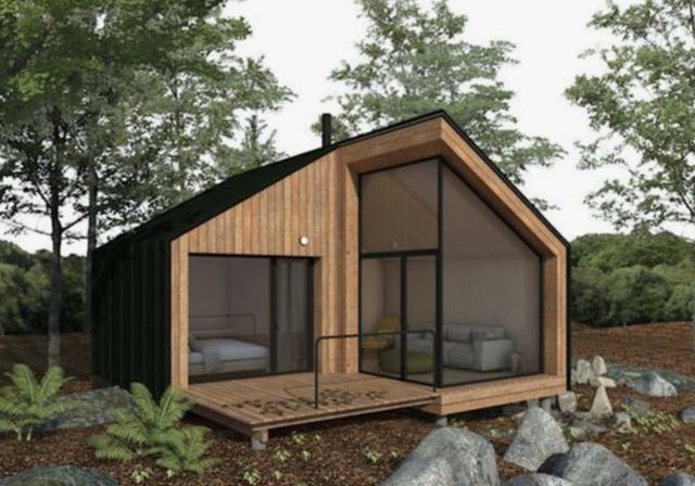

發表於 2020-2-26 15:07:36 來自手機 | 顯示全部樓層 |閱讀模式
想要在山上蓋一間不大的小木屋,由黑色跟樺木色系列組成,是否有承包商可以私訊我呢?謝謝

發表於 2020-2-26 16:06:02 | 顯示全部樓層
這個有設計圖,找鐵工蓋應該不難....,現在仿木紋的金屬壁板樣式很多,用真實木板也可以,只是保養上要多花功夫..
若用3x3 tiny house 模組工法, 用3個3x3 tiny house 加一個3x3 露台就搞定了
只是要考慮實用性問題...大面的落地窗看起蓋高尚,但有陽光直曬及颱風和竊盜的問題,要先想好配套措施..
https://www.estudiobao.es/cabanas-entre-castanos

發表於 2020-2-29 15:55:27 | 顯示全部樓層
如2hmoe大大說的,只要圖面確認,材質指定後有經驗的鐵工木工就可以蓋!
可以價格比較看看!!(提醒:一分錢一分貨,最近客戶有遇到收了錢沒做或做一半不處理的)
除了比較價格還要比較服務及信譽喔!
淺見~~

發表於 2020-3-4 01:13:00 | 顯示全部樓層
如是在山中..
要留意天然環境..
比如風雨是否會吹來物體砸破落地窗..
外露木質部分如果不是硬木..
要注意養護..
用相仿的建材配可以..
室內再用天然木..
想聞香的..在買或收集幾種香氛碎材..輪換..
如果閣下還是青壯年華..
不妨自己動手..
地基問下站長或是站內達人..
框架就從鐵工廠訂製..
採現場組合(或許某天有移置需要)
然後你再慢慢加上屋頂版(山中..防天火降..鐵皮屋頂比較好!)
牆版(買璧爐應該就不用保暖牆內填充)..門窗..衛浴房..家飾..家電
當然水電要先找專業達人幫配線..或是用綠能或是收集天水~~

發表於 2020-3-5 11:35:18 | 顯示全部樓層
台灣在地理環境還有氣候條件上與國外有很明顯的差距,
高溫多濕是無法改變的事實,
設計圖可以參照原設計的概念,
但是在材料以及工法上一定要本土化,
尤其是外牆結構,防潮抗風是必要的條件,
可以考慮運用染色鍍鋅板折彎拼接來取代原木外牆,中層用發泡板當成保溫夾層。

發表於 2020-3-5 12:05:48 | 顯示全部樓層
台灣除了多雨潮濕外 白蟻也很多..........
山上用木料 除了強度外
防白蟻也要列入一開始的防護...後續才要處理會很麻煩....

發表於 2020-3-5 14:27:23 | 顯示全部樓層
本帖最後由 森林小屋 於 2020-3-5 14:44 編輯
2home 發表於 2020-2-26 16:06
這個有設計圖,找鐵工蓋應該不難....,現在仿木紋的金屬壁板樣式很多,用真實木板也可以,只是保養上要多花功夫 ...
依設計圖以床(6尺)當比例尺來算,
範圍大約是7m*6m=42平方公尺=12.705坪
屋頂高度以落地窗2m來算,最高大概在3.8~4m,最低2.5m
下雪國家比較需要這麼斜屋頂
台灣雨遮太少,室內容易濺濕
