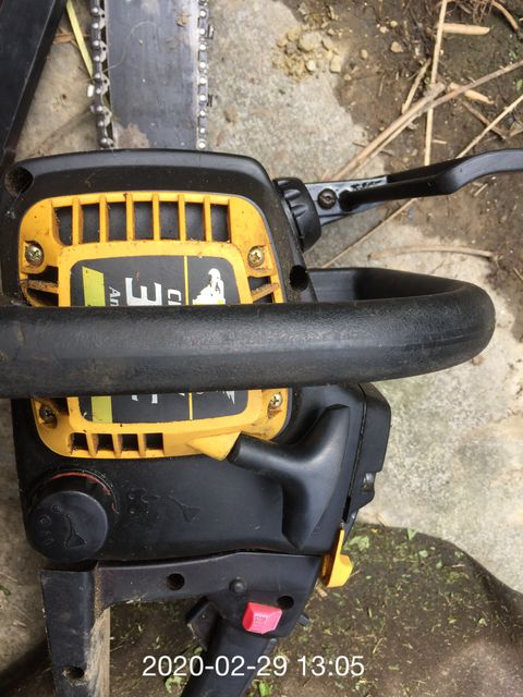

太久沒有使用鏈鋸,
昨天要用時才發現有兩個加油孔,
一個好像加機油,
另一個好像加82汽油。
我直接加入混好機油的汽油進入汽油孔,
才發現有機油孔,
這樣對嗎?
要把汽油倒出來加完全92汽油嗎?

 樓主| 發表於 2020-3-1 08:12:09 來自手機 | 顯示全部樓層
姜姜好 發表於 2020-3-1 07:45
機油孔.鏈鋸條潤滑用
所以汽油孔是加混合油?
另一孔要加潤滑油,我加成機油,反而是潤滑油孔加錯了?

發表於 2020-3-1 08:21:55 | 顯示全部樓層
joeinhell 發表於 2020-3-1 08:12
所以汽油孔是加混合油?
汽油孔是加混合油..對
潤滑油?機油?
發表於 2020-3-1 09:32:05 | 顯示全部樓層
另一孔要加潤滑油,可加與混合汽油之二行程機油(2T)即可!
用畢收藏前要將兩種油都倒出,然後再發動至引擎自己熄火為止!
曾經潤滑油未倒出來,放一陣子流滿地...

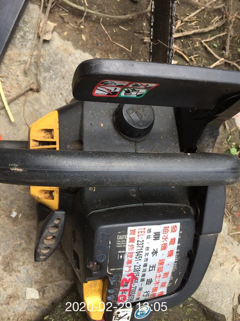

發表於 2020-3-2 09:38:29 | 顯示全部樓層
圖二是加混合油孔,記得不好或無法發動 絕對不要去調化油器的調整鈕,
除非你是專業有經驗的,我也有一台跟你一樣的(朋友送的),
就是在無知的衝動下,當作二行程機車調整,結果就廢了⋯
eastern + 20 非常有創意!

 樓主| 發表於 2020-3-2 11:37:07 來自手機 | 顯示全部樓層
eastern 發表於 2020-3-1 09:32
用畢收藏前要將兩種油都倒出,然後再發動至引擎 ...
謝謝你。

 樓主| 發表於 2020-3-2 11:39:30 來自手機 | 顯示全部樓層
米粒 發表於 2020-3-2 09:38
除非你是專業有經驗的,我也有一台跟 ...
好,
這台不錯用,
是我偷,
都不把油倒出。
所以常用就還好發,
有時1,2年沒用,又會拉了半天。
謝謝
