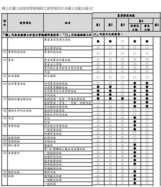

你要往下拉  看分區使用准許類別(一格一格的那張
http://urbanscapetw.blogspot.com/2017/07/blog-post_50.html
你點   花蓮縣國土計畫成果資訊網   那個連結(好像關掉了 等開放)
進去後第24頁 (表格)
你就會看到下面這個表格  然後你自己XY軸查一下
PS:有聽聞農委會的人說還會改  也有營建署的回應是等農委會來開會再說  蘇貞昌也說要修法延後

 樓主| 發表於 2020-3-17 16:52:54 | 顯示全部樓層
阿俊 發表於 2020-3-17 10:55
http://urbanscapetw.blogspot.com/2017/07/blog ...
這表格看起來是圖形檔
難怪查不到關鍵字
我印象中是所有縣市的農1都是禁止興建農舍
沒想到花蓮的農1~農5全部禁建農舍也太嚴格了
這應該會改掉才對

發表於 2020-3-17 22:13:13 | 顯示全部樓層
fruiter 發表於 2020-3-17 16:52
這表格看起來是圖形檔
難怪查不到關鍵字
他連原住民保留地都禁建農舍..
如果按照這個表下去  屆時只有休閒農場可以用而已
